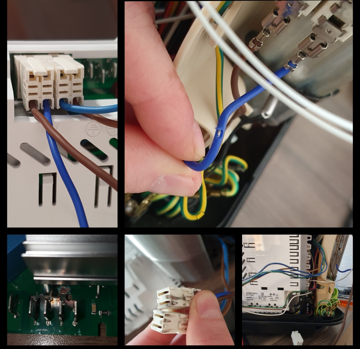

Zu Anfang meldete die Maschine Bohnen Auffüllen und zack ging nichts mehr, nach dem Öffnen stellte ich fest das die Thermosicherung vom Mahlwerk durch war, direkt eine neue Bestellt inkl. Kabelsatz. Mahlwerk gereinigt und die Kohle gewechselt und alles lief. 2 Tsge später hat es Puff gemacht und das Mahlwerk ging nicht mehr, ich dachte ok das Mahlwerk wird zu warm und die Sicherung ist wieder durch. Fehlermeldung gab es keine.
Da ich feststellen konnte das am Mahlwerk ein Bürstenfeuer vorhanden war hatte ich die Nase voll und habe ein komplett neues bestellt mit allem was dazu gehört. Eingebaut und nein es geht nicht.
Jetzt habe ich mir das Modul bzw. Die Steuerungselektronik angeschaut und siehe da, Kurzschluss auf X1 . Maschine läuft tadellos nur das Mahlwerk bekommt keinen Saft. Laut Test Menü gibt es einen Fehler... NTC 2 no Signal.
Kurzer Hand habe ich eine Neue Platine bekommen , jetzt traue ich mich aber nicht diese anzuschließen. Ich habe jetzt 250 Euro für die neue Elektronik und das Mahlwerk bezahlt. Meine Hoffnung ist das ganze zu verbauen und alles ist wieder gut.
Aber ich habe bedenken die neue Elektronik abzuschießen .
Ich habe am Kabel zum NTC eine Blanke Stelle gefunden, ggf. Was das der Grund für den knall. Beide Stecker die an X1 gehen sind schwarz, Die Platine an der Stelle ist durch. Meint ihr ich kann einfach eine neue Platine anklemmen plus neues Mahlwerk ? Gehe mal davon aus das mein altes Mahlwerk Schuld hatte und ich nach Reparatur der Sicherung für eine Blanke Stelle gesorgt habe, welche den Kurzschluss verursacht hat. So die Theorie
Hallo, nun da ist es bei mir ähnlich mit Platinen. Entweder macht man das oder nicht. Die eingerissen Kabel mit Schrumpf-Isolierband ausbessern. Oder Kabelschuh ab und Schrumpfschlauch drüber und neuen Kabelschuh aufcrimpen. Zuvor würde ich die Kabel alle mal mit dem Multimeter durchmessen (Ohmisch).
Ach ja die Flinte kannst noch immer ins Korn werfen. Bitte viel später.
