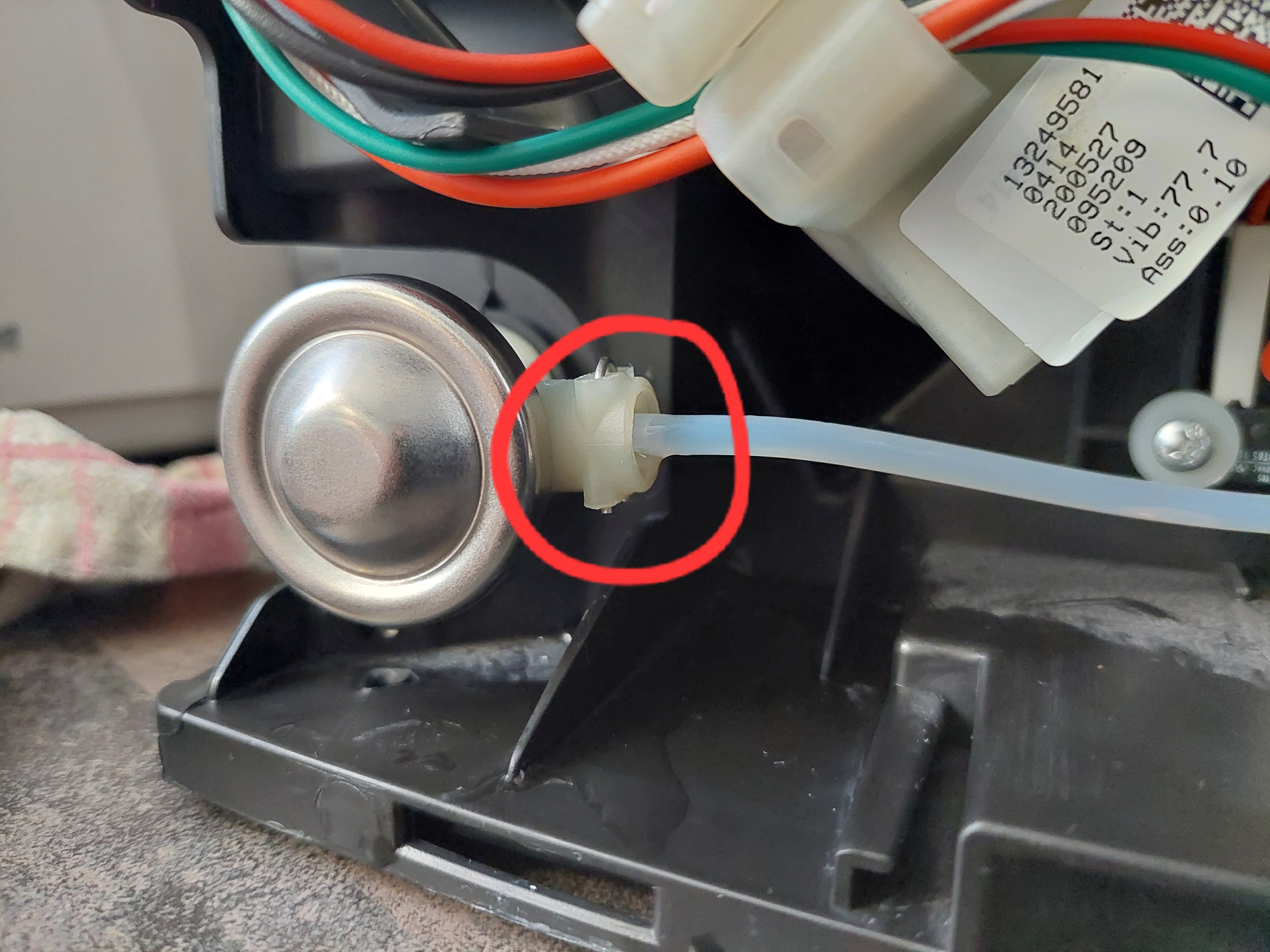

Vor einiger Zeit ist mir aufgefallen, dass sich unter meiner ECAM 23.266.B einiges an Wasser angesammelt hat. Habe die Maschine heute einmal aufgeschraubt und die Fehlerquelle ausmachen können. Wasser tritt nur aus, wenn heißes Wasser bezogen wird und es tropft aus dem Zulaufschlauch bzw aus dem Anschluss. Sorry für die vermutlich falschen Bezeichnungen huh.gif
Ich habe ein Bild der undichten Stelle beigefügt. Könnt ihr mir bei der Behebung behilflich sein? Ich hätte gerne mal den Schlauch bzw den Anschluss entfernt und die Dichtung geprüft, aber das ist mir leider nicht gelungen und ich wollte auch nicht zu viel Gewalt anwenden. Vielleicht würde es mir schon helfen zu wissen wie ich dieses Teil entfernen und ggf austauschen kann.
Vielen lieben Dank!
Wenn der Schlauch nicht vom Kalk fest ist sollte er rausgehen, Da kann man schon mal ein wenig kräftig daran ziehen. Mit der anderen Hand den Membranregler halten. Nicht das er an der Verschraubung bricht.
Eine neue Schlauchdichtung, dann sollte es wieder dicht sein.

Super, vielen Dank für den Tipp. Mit einer kleinen Zange hat es dann doch funktioniert. Die Dichtung hat tatsächlich einen kleinen Riss.
Und die Klammer hatte ich natürlich vorher entfernt happy.gif.
