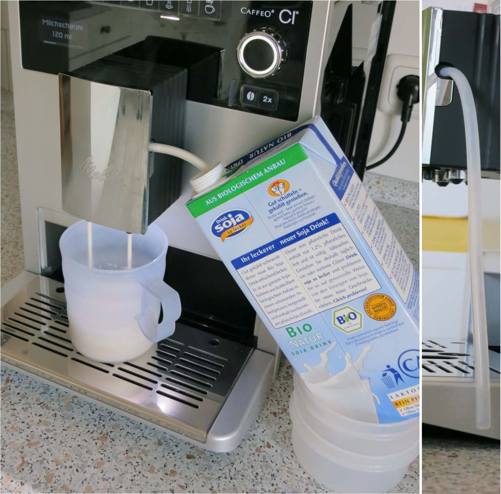

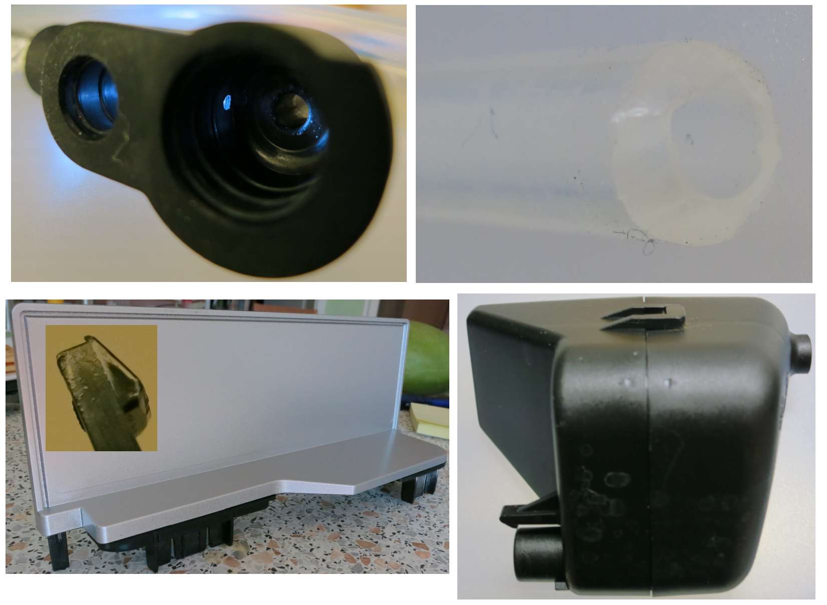

Anhang: Bild mit den 4 Teil-Bildern.
o.l.: "Gummi": zum Milchansaugstutzen hineingeleuchtet, sieht man das kleine Loch, durch das die Milch in die "Dampfwirbelkammer" gesaugt wird.
o.r.: händisch angespitzter Silikonschlauch, damit ich ihn leichter stecken kann. Seither etwas gefettet ohne Nippel betrieben.
Bisher keine Ablagerungen ganz ohne Bürsten von innen, habe mir das Bürsten so auf einen 2-Wochen-Takt vorgenommen wink.gif
Ich lasse den Schlauch auch einfach am Milchansaugstutzen hängen, er schwebt in der Luft und sitzt v.a. am Tisch nicht auf, gibt doch nichts hygienischeres.
Um Lichtjahre besser als so in die Maschine einrastende Spezial-Milch-Töpfe wie bei Melittas Mitbewerber.
u.l.: Diese Kladde stört mich nur, ohne kann Dampf schön abziehen und die Schale kann ich auch besser saubermachen. Weglassen?
Bitte für Plastiknasen-Kenner: Wenn die Schale wie im Betrieb mit der Tassen-Seite zu mir zeigt, habe ich die senkrechte Kladde mit etwas anteiliger Kraft zu mir nach oben herausferupft; habe dann die Nasen etwas an den Haltekanten abgerundet, nur ein wenig, seither geht's leicht genug. Siehe eingeblendete abgerundete Nasenspitze.
u.r.: der Auspufftopf macht ganz schön Nebel (v.a. bei Latte bei Übergang Schaum - Kaffee).
Clever auf praktisch wartungsfrei designt.
Es dampft mir aber zu sehr, befürchte, dass Kaffeeablagerungen mit dem Dampf im Umfeld niedergehen im Lauf der Jahre...

Hier das Bild.
(Zeilenumbruch geht so weit wie das Bild, daher habe ich es in eine neue Antwort gepackt.)
Andi

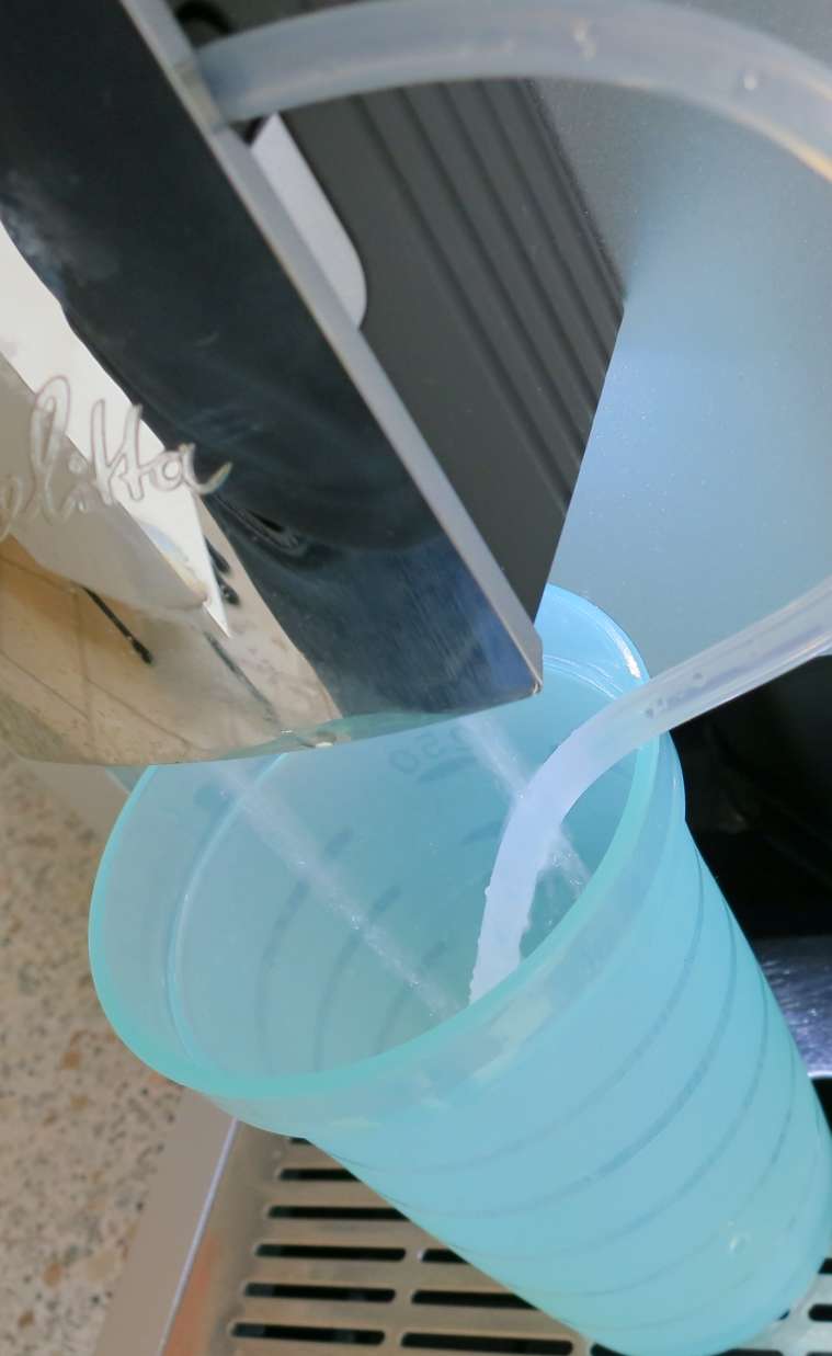

Hier noch ein Bild vom Tetrapack-Halter und dem blanken Schlauch.
Gruß!
Andi.

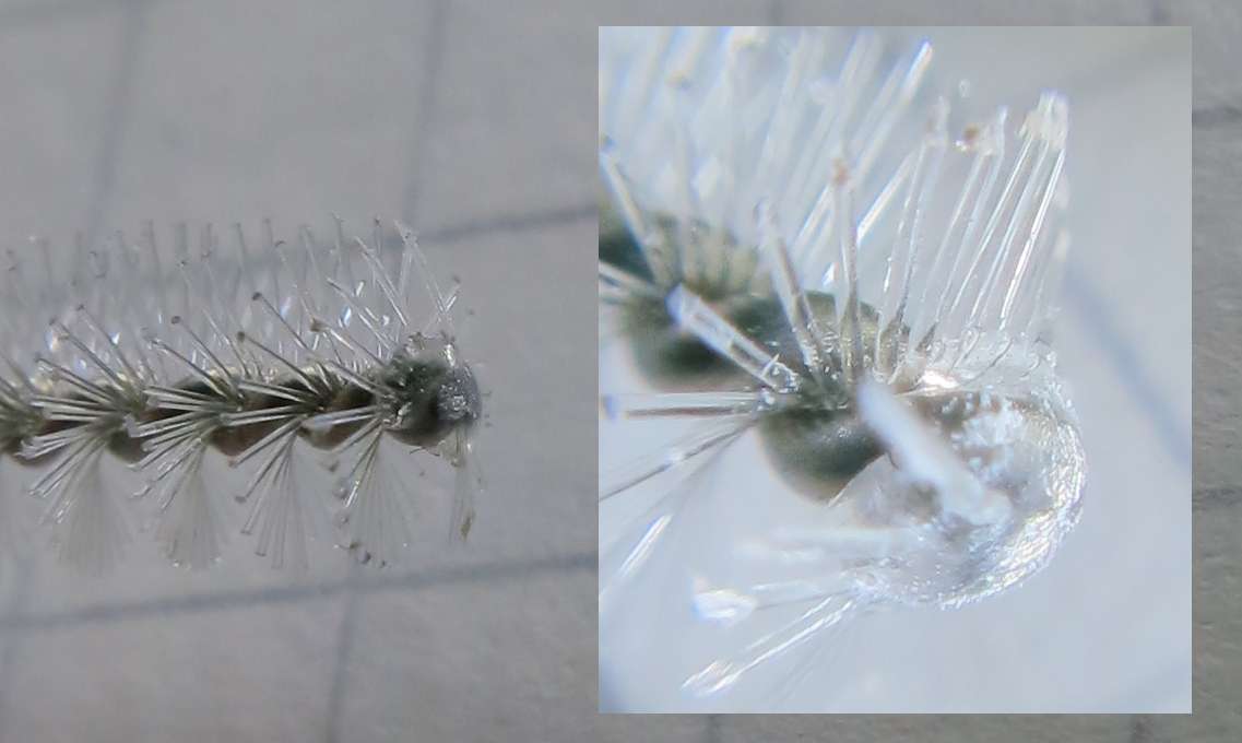

Damit man weiß, was mit dem Epoxyd-Harz-Tropfen um die scharfkantigen Enden der Bürsten-Drähte gemeint ist, hier ein Foto-Versuch.
Leider ist der Kleber sehr durchsichtig, UV-härtendes Polymer (Bondic vom Bauhaus).
So, jetzt reicht's an Bildern, glaub' ich.
Vielleicht packe ich doch weiteres als Links unter.

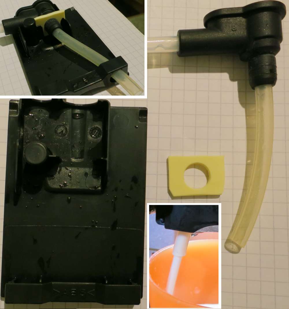

So, hier noch der versprochene gerade Auslauf aus einem Stück Silikonschlauch. Leider braucht man einen mit 6mm Außendurchmesser, 4mm innen hat der hier, lag irgendwie in der Küche herum.
Now EvenEasyerToClean.
Das Stück gelbe Plastik war ein Wäschekorb und verhindert, dass das Gummi, das die Schäumkammer darstellt, nach unten rutscht beim Einstecken, das macht sonst der Verzweiger (das "Y").
Nun hätte ich gerne eine Schäumkammer, die in ein Y übergeht, das man von unten mit den Bürsten durchputzen kann, und am Liebsten aus durchsichtigem Silikon, auch wenn der nach einer Weile nicht mehr ganz klar sein sollte.
( Morgen wird meine Frau testen, ob der Milchschaum anders ist als sonst smile.gif
(Edit: Nö, Schaum war in Ordnung.
Aber er neigte nach einer Weile dazu, "Strömungsabriss" oder so was zu haben, sprotzelt herum bei "Warmer Milch (mit Wasser getestet). Mit Nippel am Auslauf gab's dann Resonanzen.
Ich musste ihm doch ein Stück von einer 2ml-Spitze (1cm vom Außenzylinder mit Auslauf) dazwischen stecken, scheinbar will er die "Expansionskammer mit abschließendem Strömungswiderstand" haben.
Hm, muss noch testen. Foto wird bald erneuert.
Wäre interessant, warum es Anfangs (mit Milch) stabil ging und dann hartnäckig nicht mehr. Vielleich mal extra für das Umschaltventil ein bisschen entkalken? Eventuell ist dieses Ventil mit dem kleinen hörbaren Servo für mit/ohne Nebenluft (Milchschaum/WarmeMilch) ein Sternverteiler, u.U. auch für alles, inc. Kaffeewasserzulauf und Teewasser. Wie beim Gardena 1-aus-6 Sternverteiler)

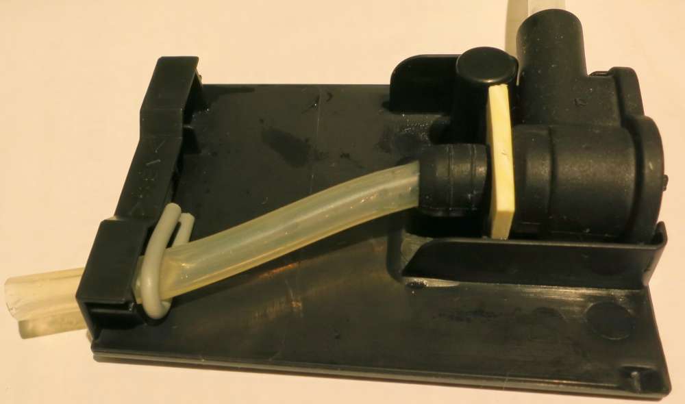

Im optimalen Fall reichte der Schlauch als Auslauf. Doch irgendwann kam der Tag, da riss die Strömung ab, es "sprotzte".
Mit dem Topf aus der 2ml-Spritze dagegen tut es stabil, wie auch mit dem Original-Y-Stück (das macht durch die 2 harten 90°-Winkel ein bisschen Strömungswiderstand wink.gif
Eine "Expansionskammer" macht das ganze also stabiler gegen zu viel Fremdluft oder komische Strömungsführung.
Ich hätte gere aber einen einfachen Schlauch als Auslauf.
Also der Versuch, mit einer "Schlauchklemme" etwas zu Drosseln.
(Das ist Installationsdraht Kupfer 1,5mm² unflexibel.
Die Isolierung an den Enden bitte etwas länger lassen, als Kratzschutz.)
Diese Variante ging Anfangs gut, und dann sprotzte es; mit Original-Y tut es stabil.
Mit dem Stück Spritze auch.
Nun habe ich doch mal entkalkt, obwohl ich noch nicht annahm, dass es nötig sei, und es tat mal wieder besser, ein wenig auch ohne "Wirbelkammer".
Leider immer noch nicht stabil genug.

Nun müsste man messen, wieviel Luft der Spülstutzen bei "Milchschaum" hergibt, also z.B. den Volumenstrom bei gegebenem Unterdruck.
(Z.B. mit längerem durchsichtigem Schlauch wie bei Schlauchwasserwaage, aber bitte frisch+sauber, im Heimversuch messbar -> U-förmige Wassersäule, Höhenunterschied->UnterDruck, Absenkgeschwindigkeit*Querschnitt_innen=Volumenstrom).
Ergebnis:
-> * Es kommt aus der Dampfdüse also nur Dampf.
-> * Die zum Schäumen nötige Luft wird über den Unterdruck im Milchweg aus dem rechten Stutzen gezogen ( - dachte bisher, er wäre nur zum Spülen da).
Und der ist sowohl bei "Milchschaum" in den ersten 2 sec. als auch bei "Warmer Milch" verschlossen. Hoffentlich dicht.
