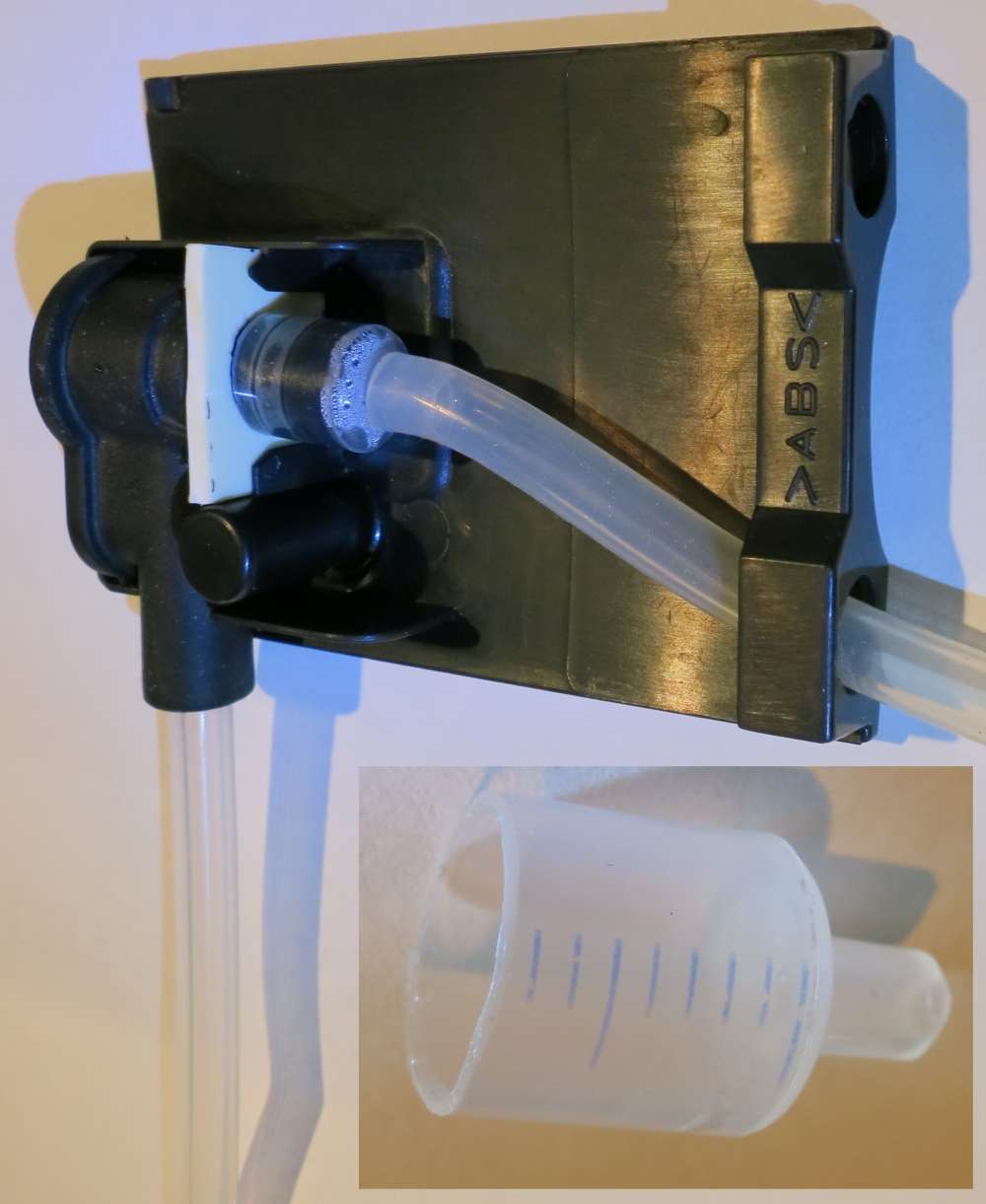

So, ein Bild von dem Stück der 2ml-Spritze als "Schaum-Expansions-Kammer" bin ich noch schuldig.
Hier isses.
(Der Schlauch hat D_a=6mm und D_i=4mm.
Das Stück der Spritze habe ich innen mit einem kleinen Taschenmesser etwas entgradet.)
Gruß!
