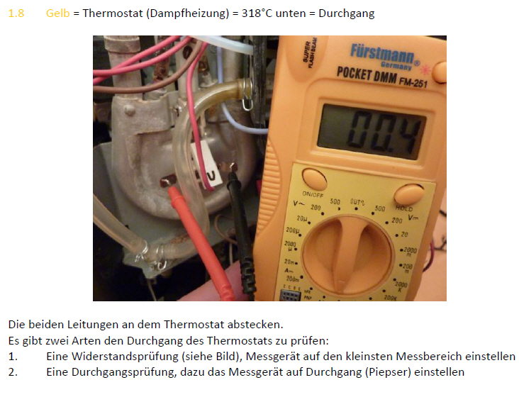

Guten Morgen,
ich bin der Tom von den Beiträgen oberhalb und ich habe mich jetzt auch mal angemeldet, nicht nur des Anhang wegens.
Also, ich habe alles nach Vorlage durchgemessen und habe drei Auffälligkeiten festgestellt.
Die Erste:
Ich denke, dass ist trotzdem noch OK. Die Heizspirale kam statt auf +/- 53 Ohm auf max. 51,8 Ohm.
Die Zweite:
Am Temperatursensor konnte ich ich statt (1.8 Gelb= Temperatursensor = +/- 110 kOhm bei 23°C und +/- 5,3 kOhm bei 95°C) nur 85 kOhm messen.
Die Dritte:
Das Themostat (Dampfheizung, (siehe Bild)) hat keinen Durchgang! Kann es das sein? Stecker habe ich abgemacht. Ich denke das ich das richtig auf dem Bild erkannt habe. Die beiden wagerechten Stecker ab ist doch richtig, oder? Der selbe Test bei den beiden senkrechten Stecker ergab Durchgang.
Ich hoffe, dass hier was aussagekräftiges dabei ist.
Vielen Dank!
LG
Tom
PS: Das Bild ist aus der Messanleitung und soll nur zeigen, was ich meine!
Mittwoch, 22. Januar 2014, 09:29 Uhr
Mitglied seit: 28.10.2009
Da ist die Thermosicherung durch. Ersetzen.

Hast du ein Tipp, woher ich die bekomme? Also das Teil, wo kein Durchgang ist?
Mittwoch, 22. Januar 2014, 12:30 Uhr
Google nach:
Art.Nr.: 5232105000
oder:
Art.Nr.: 5232104500
Je nachdem welcher Temperaturwert verbaut ist.
Steht auf der Sicherung.

Montag, 27. Januar 2014, 10:12 Uhr
Beiträge: 17
Mitgliedsnummer.: 23325
Mitglied seit: 22.01.2014
es war in der Tat die Thermosicherung. Knapp über drei Euro ausgegeben und die Maschine läuft wieder tadellos!
Vielen Dank für die tolle Hilfe!!!
