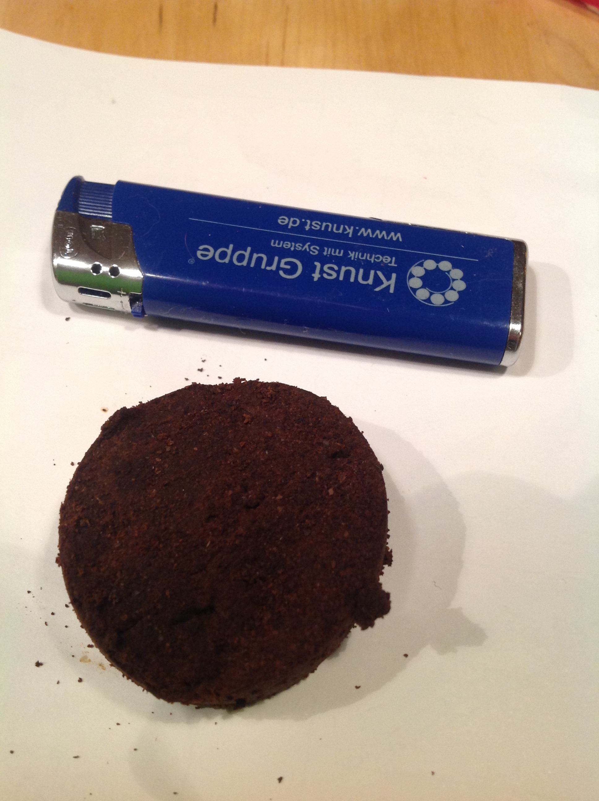

Wie dick/fein ist der Trester? Stell mal ein Bild mit Maßstab ein.

Zu dem Trester: Was meinst du mit Maßstab? Ein Bild von dem gepressten Pulver und dazu die Stellung des Einstellrades?

Mit Maßstab meine ich eine Vergleichsgröße zum Trester. Auf einem weißen Blatt würde man dadurch besser die Dicke beurteilen können.

so, erstmal anbei die Bilder. Als zweites habe ich Durol Nachschub bestellt und werde gleich nach eintreffen alles entkalken.

Genau das habe ich vermutet....Schau Dir mal das Bild an und beurteile die Stärke selbst. Ich kann da nichts erkennen.
