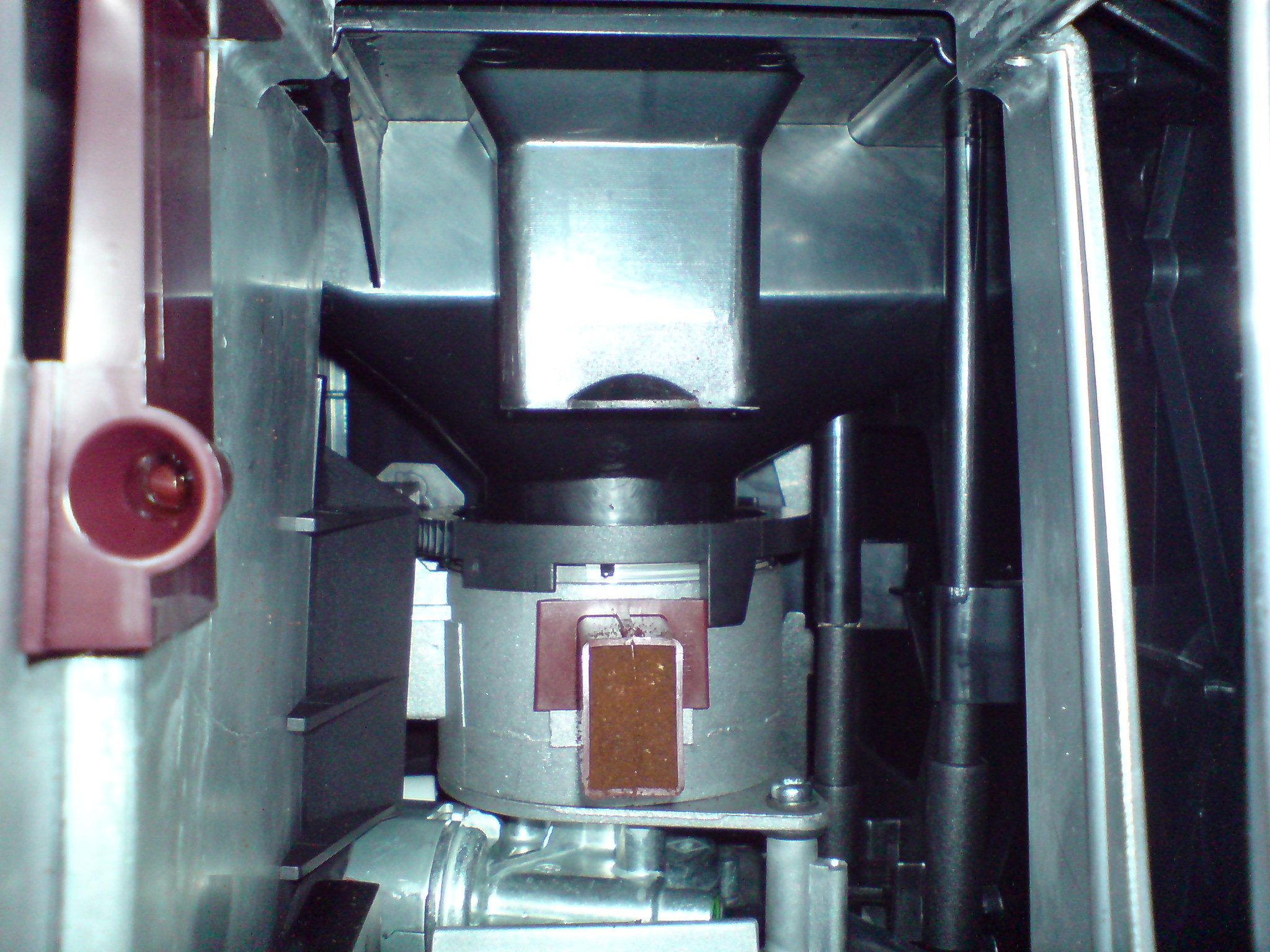

kannst Du mal ein Foto machen, wie das bei dir in der WMF aussieht wenn Du am Anschlag bist?
Welche Wassermenge nimmst Du? Hast du Die Vorbeühung eingeschaltet?

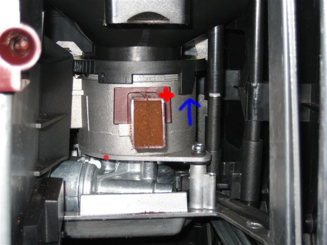

Habe mich mal hier regsistriert mal und eine Ansicht meiner Mahlwerkseinstellung hier angehängt.

zab71
Sonntag, 20. Januar 2008, 16:12 Uhr
Beiträge: 6
Mitgliedsnummer.: 1826
Mitglied seit: 10.01.2008
Sieht bei mir ähnlich aus.

sieht bei dir so aus als würde dieses schwarze Teil an dem roten Mehlauswurf Kunststoff stossen, ist wohl sehr wahrscheinlich die Begrenzung für die Einstellung des Mahlgrades.

jupp, da kommt dann der Wiederstand beim drehen. Aber trotz der maximalen Einstellung und 7 Sekunden Mahlzeit beim Milchkaffee blockiert die Mühle nicht...komisch... aber egal, Hauptsache der Kaffee schmeckt wink.gif

ich muß dazu sagen das bei mir der "Widerstand versagt hat". Dieser schwarze Zapfen ist war über dieses rote Kunststoffteil gerutscht.

Pass auf, der Begrenzer ist nicht umsonst da, nähern sich die Mahlscheiben zu sehr, hauen sie sich gegenseitig die Zähne aus und Du hast den ersten Servicefall.
