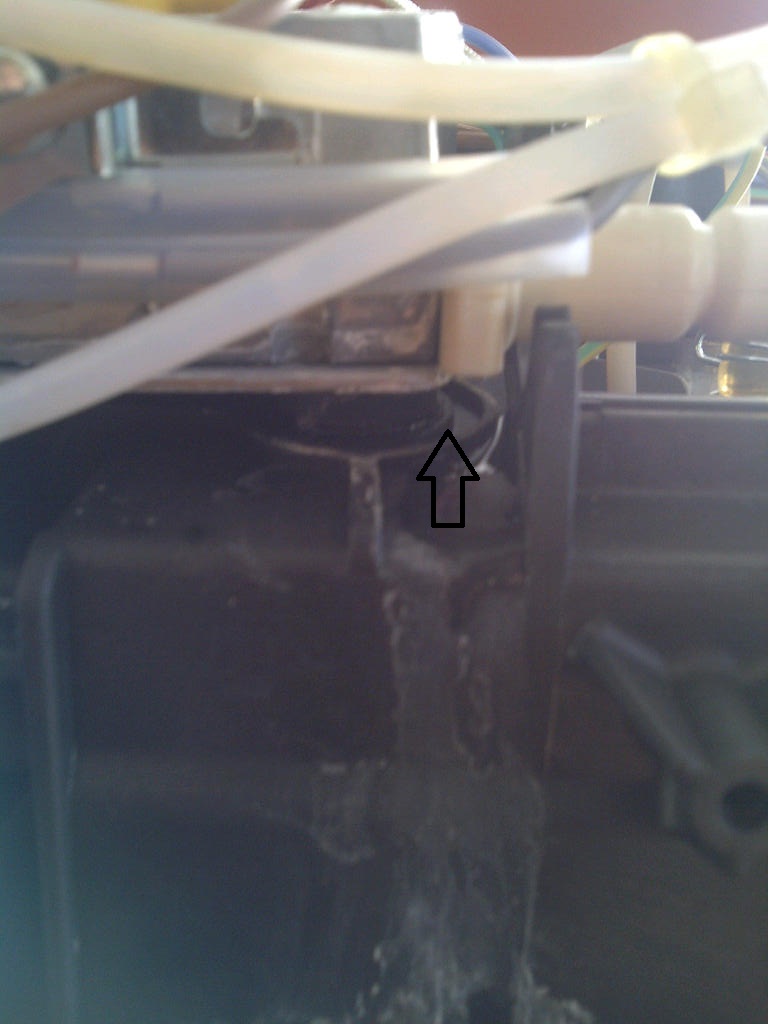

Bild 2
Mittwoch, 01. August 2012, 19:10 Uhr
Mitglied seit: 28.10.2009
Schön, und jetzt?
Wechseln würd ich sagen.

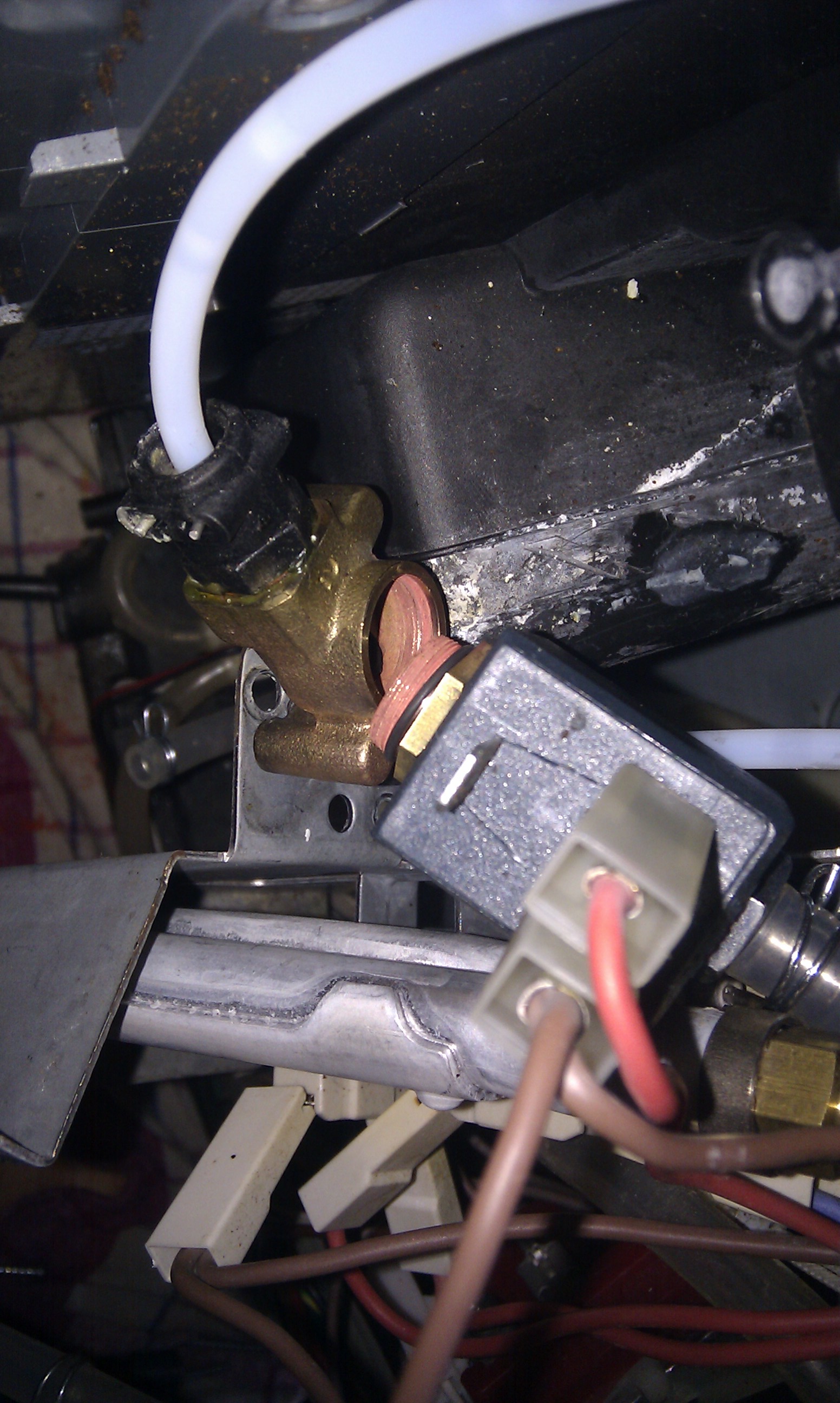

Moin,
habe mit gleicher Maschine auch ein Undichtigkeitsproblem.
Habe sie auseinandergenommen und das kleine Elektrobauteil in einem 3-Wege Ventil war nicht mehr eingeschraubt. Habe probiert es wieder in das Teil zu schrauben aber irgendwie gehen die Dinger nicht mehr ineinander. Kann es sein, dass das Gewinde kaputt ist?
Wie genau nennt sich das Bauteil, wenn ich es neu benötige?
Grüße
Georg
Mittwoch, 17. Oktober 2012, 16:50 Uhr
Z.B.: http://www.juraprofi.de/DeLonghi-Ersatztei...omat::6560.html

Vielen Dank nochmal an looser. Es war das fehlerhafte Teil und jetzt ist die Maschine wieder dicht.
Jetzt wird der Kaffee nur noch nicht richtig heiß, aber ich denke das wird durch Entkalken schon in den Griff zu bekommen sein.
