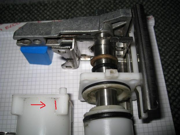

Die weisse Kunstoffhülse wo die federn drin sind hat oben ,unter der Schraube einen kleinen riss |
Meinst du direkt am Oberteil (mit den 4 Schrauben)?

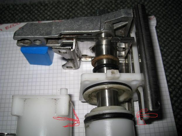

Genau da war meine letzte ES6805 auch undicht, aber das passt nicht ganz zu deiner vorherigen Beschreibung dass sie nach unten bei der Kolbenstange raussprühen würde.
Oder einen anderen Ort, wo es nur eine Schraube gibt?
Ich hatte glücklicherweise noch einen Zylinder aus einer geschlachteten Maschine (Da war der Schlauchanschluss vom Oberteil abgebrochen, so wie auf dem Bild oben).
Als Einzelteil scheint es den nicht zu geben, und eine geeignete Dichtmasse fällt mir da auch nicht ein. Sekundenkleber wäre geeignet, aber da bräuchtest du erst einen Weg den in den winzigen Spalt reinzubekommen ohne ihn größer zu machen.
Gute Nacht erstmal..
P.S.: Zum Austauschen muss alles wie oben beschrieben zerlegt werden, und zusätzlich dann die Brühgruppe von unten her zerlegt werden. Der Zylinder ist quasi das innerste Bauteil, die Brühgruppe muss komplett auseinander.
