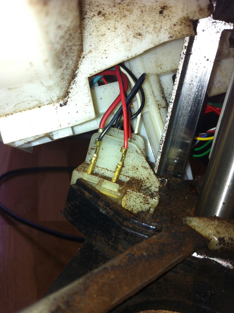

Die zweite Maschine habe ich gestern repariert, hier waren an der Brüheinheit ein Kabelschuh abgebrochen (wieder angelötet) und diverse Dichtungen mußten ersetzt werden.

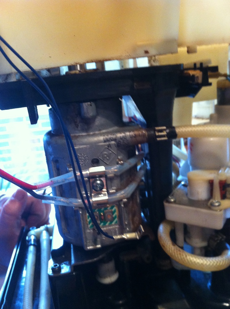

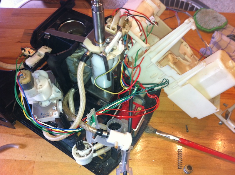

Hier noch ein paar Bilder der Aktion

Noch ein Bild vom abgebrochenen Kabelschuh
