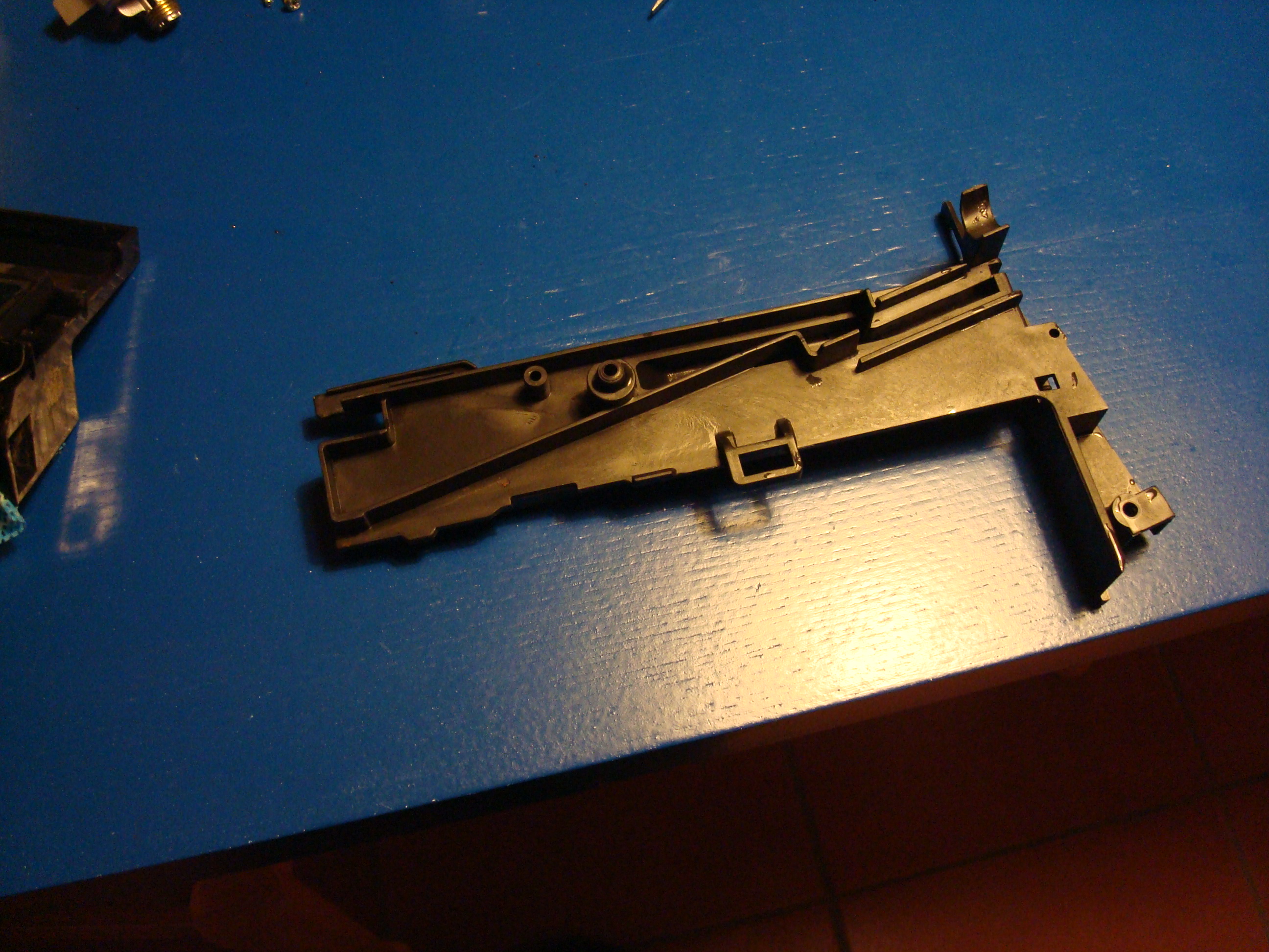

Das habe ich so auch nicht beschrieben. Aber bei mir zeigte sich
reproduzierbar genau dieses Verhalten, weil der Schlauch verstopft war.
Was ich gemacht habe: ich habe den ausgebauten Brühkopf mehrfach in die Brüheinheit gesteckt. Dabei trat beim Einführen Luft aus dem Stutzen, an den der schwarze Schlauch angeschlossen ist. Wenn ich diesen nun vor dem Einfahren von Hand druckdicht verschlossen habe, konnte ich den oberen Brühzylinder kaum noch in die Brüheinheit einführen, so stark war der Gegendruck.
Zeitgleich konnte man das beschriebene Zischen hören, was ebenfalls durch den Überdruck verursacht wurde. Erklärbar durch ein leichtes Öffnen des Ventils im Sieb, was logisch ist, denn der Kaffeedruck macht dieses schließlich auch auf.
Wird der obere Brühzylinder nun aber komplett an den oberen Anschlag gefahren, so ist das Ventil zum schwarzen Schlauch logischerweise geschlossen, damit das Wasser nicht über den Schlauch, sondern durch den Zylinder in das Kaffeepulver gepresst wird.

Auf jeden Fall laufen meine Spülvorgänge seitdem wieder top, der Motor der Brüheinheit klingt beim Hochfahren nicht mehr gequält, wenn das obere Ende erreicht wird, und der Zylinder bleibt ohne auch nur einen Millimeter zurückzuweichen am Mikroschalter - das erste Mal, seit der Schlauch sauber ist!
Vielleicht hilfreich:
Ich hatte die Maschine defekt aus der Firma bekommen, und habe sie zum Basteln benutzt, falls meine DeLonghi mal kaputtgeht. Folgende Teile sind nagelneu:
- Pumpe
- Ventil an der Pumpe
- Solenoidventil
- alle Dichtungen, auch in der Brüheinheit
- oberer Brühzylinder
- Filter im Zulauf
- Dichtung am Wassertank
Schläuche alle gereinigt, wie die komplette Maschine.
Zuletzt hatte ich den neuen oberen Brühzylinder gewechselt, in der Hoffnung, dass der alte einen Haarriss hatte, weil das Absacken vor dem Spülen noch immer auftrat.
Kurzum: mit dem neuen ging's einmal gut, danach wieder das gleiche Spiel - kein Wasser beim Spülen.
Ersatzbrühgruppe und Platine hatte ich zur Verfügung - hatte ebenfalls absolut nichts damit zu tun!
Kurz vor dem Aufgeben kam dann der schwarze Schlauch mit dem Kanal zur Vollständigkeit dran:
seitdem alles OK!Gruß
