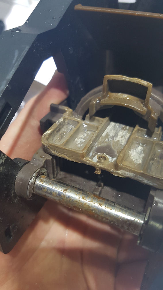

So wie BG aussieht, kannst neu bestellen.
Würde ich so noch nicht sagen, aber in jedem Fall landet soviel Kaffeemehl beim Stutzen und hinter dem DV nicht einfach so wenn die Maschine in Ordnung und gepflegt ist.
Ist auf den unscharfen Fotos zwar schwer zu erkennen, aber die Spindel glänzt ziemlich. Sieht so aus als wenn da jemand gefettet hat...
Sonntag, 15. Januar 2017, 10:49 Uhr
Hallo zur Brüheinheit- Überholung gibt es genug Anleitungen im I-Net.
Bei jeder Brüheinheit ist nur an ganz bestimmten Punkten, Fett erwünscht.
Wie Dancemann schon gesehen hat glänzt diese im Bereich der Spindel.
Ich würde mal vorschlagen die Brüheinheit nochmals zu säubern und alles an Fett wo es
[COLOR=red]NICHT hingehört zu entfernen.

Klar, er soll es auseinander nehmen und gucken im welchen Zustand BG ist, aber das ganze Teil ist doch zerfressen von Säure oder was anderem - oder sehe ich das falsch?
Danceman
Sonntag, 15. Januar 2017, 17:07 Uhr
Beiträge: 563
Mitgliedsnummer.: 23992
Mitglied seit: 30.03.2014
Ich habe das weisse für Schimmel gehalten und da ist es schwer zu erkennen was Plastik und was organisch ist.
Habs gerade mal verglichen mit einer BG die in Ordnung ist, und ich glaube du hast recht. Da scheinen wirklich einige Kanten zu fehlen. Da hattest du den besseren Blick wink.gif
Also eine neue oder revidierte beschaffen und das Ding zerlegen um mal zu gucken wie die von innen aussieht. Hat bestimmt mal ne Entkalkungstablette abbekommen...

Ja, die Spindel habe ich zuvor schon mit Fett eingeschmiert. Nach 2 Nächten Bastelarbeit habe ich soweit wie möglich die BE komplett gereinigt (was möglich war, da der Kalk sich richtig reingefressen und Kunststoff zerstört hat) und alle beweglichen Teile neu gefettet. Eine neue BE wäre eigentlich angebracht. Werde jedoch die Maschine noch ein halbes Jahr nutzen, dann muss sie raus. Denn es hat wirklich nichts mit Hygiene zu tun, so wie die Automaten konzipiert sind. Ich zeige euch gleich noch einen weiteren Ort der Eckligkeit.
Zu den Äußerungen wie Trester Leerung umgehen etc. muss ich sagen, wer eine vermutlich hochwertige Maschine besitzt, weis sie zu schätzen und geht dementsprechend damit um.

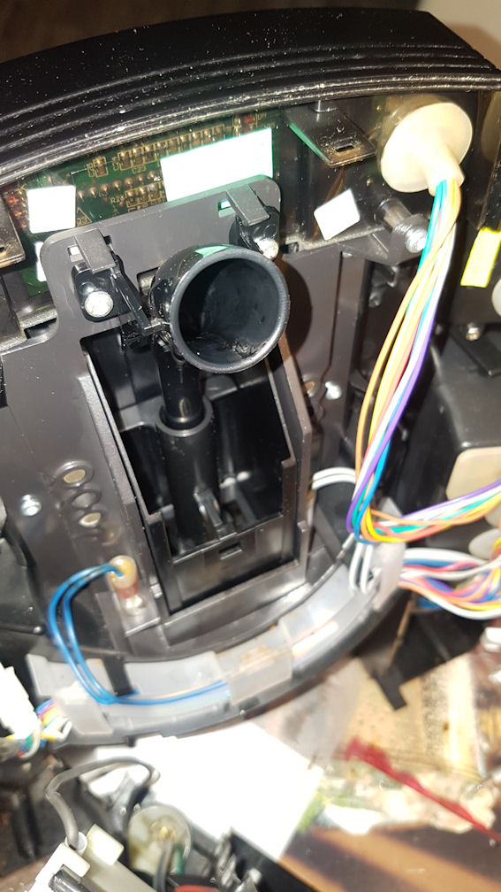

Hier seht Ihr den Auslauf mit Rückständen nach 7000 Bezügen. Ich bin davon ausgegangen, das der Schlauch aus der Brühgruppe kommt direkt in den Auslauf geht. Es wurde jedoch so konzipiert, das der Schlauch erst in einen Trichter einmündet, der Trichter in ein weiteres aus Kunststoff bestehendes Bauteil übergeht und dann in den Auslauf gelangt. Außer dem regulären Reinigungsprogramm besteht hier keine Möglichkeit der Säuberung. Ich konnte nicht mal dieses Bauteil entfernen, um es außerhalb der Maschine gründlich instand zu setzen.
Als ich das sah war ich nochmal sehr enttäuscht. Wir sprechen hier nicht von einem Einstiegsautomat im Wert von 250 - 500 Euro.
Mittlerweile gibt es Automaten, wo sich der Auslauf von Außen zerlegen lässt. Die nächste Anschaffung wird definitiv eine Maschine mit herausnehmbarer Brüheinheit.

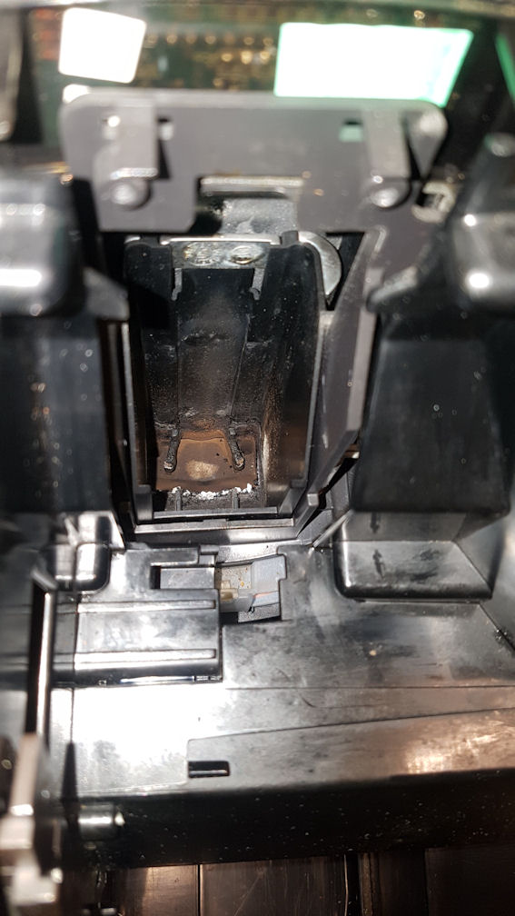

Der Trichter .......
Man16
Freitag, 20. Januar 2017, 11:51 Uhr
Beiträge: 7
Mitgliedsnummer.: 29799
Mitglied seit: 14.01.2017
.......hier ist der Fraß stark zu erkennen. Vermute auch, das es beim entkalken Probleme gab. Ich nahm ca. 7 Jahre die Jura entkalkungstabletten, seit ca. 2,5 Jahren von XAVAX den Premium Entkalker in flüssiger Form, welcher auch für Jura freigegeben wurde. Kann mir auch nicht vorstellen, das dieser in kurzer Zeit den Kunststoff so angreifen kann.....

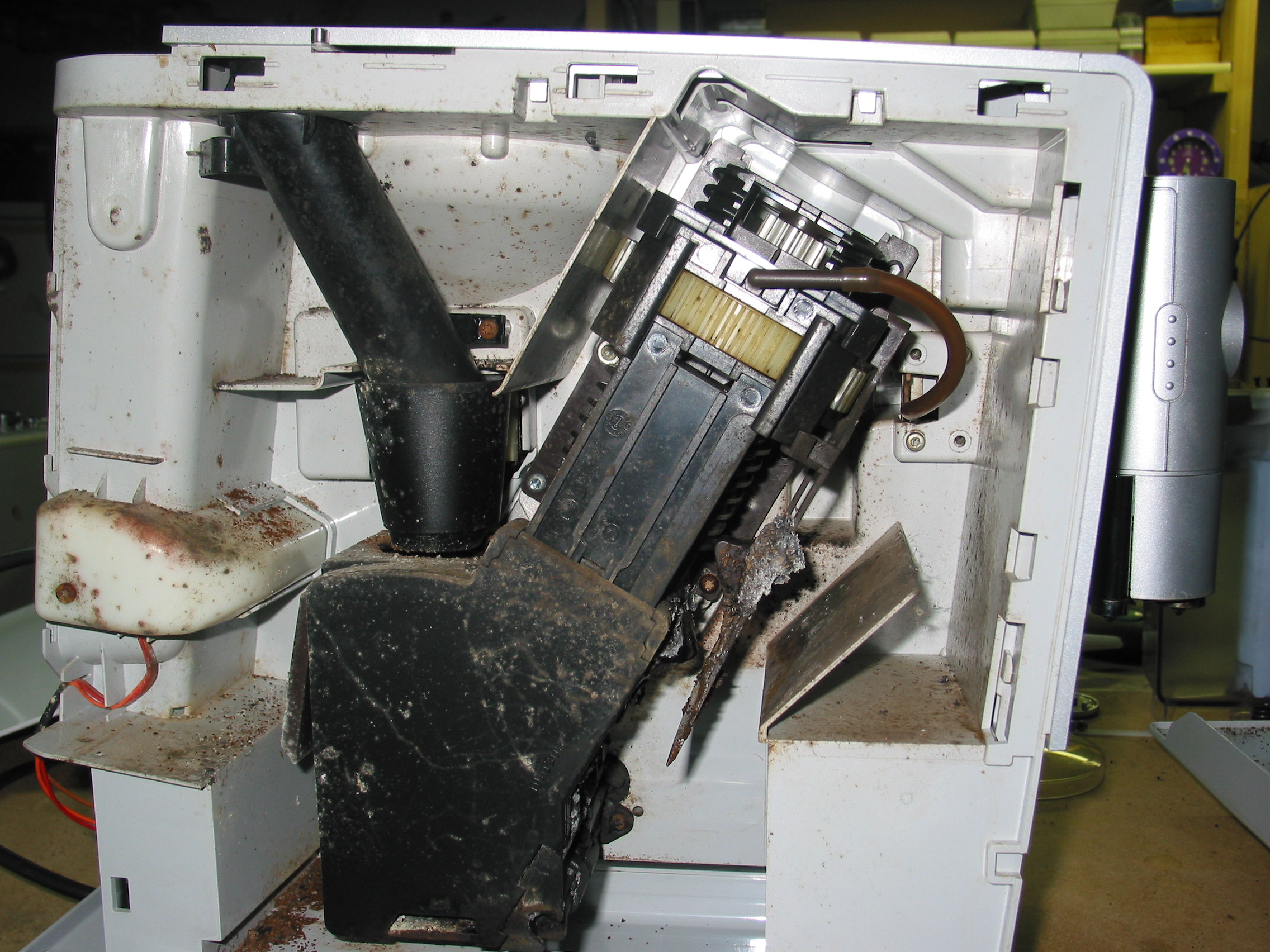

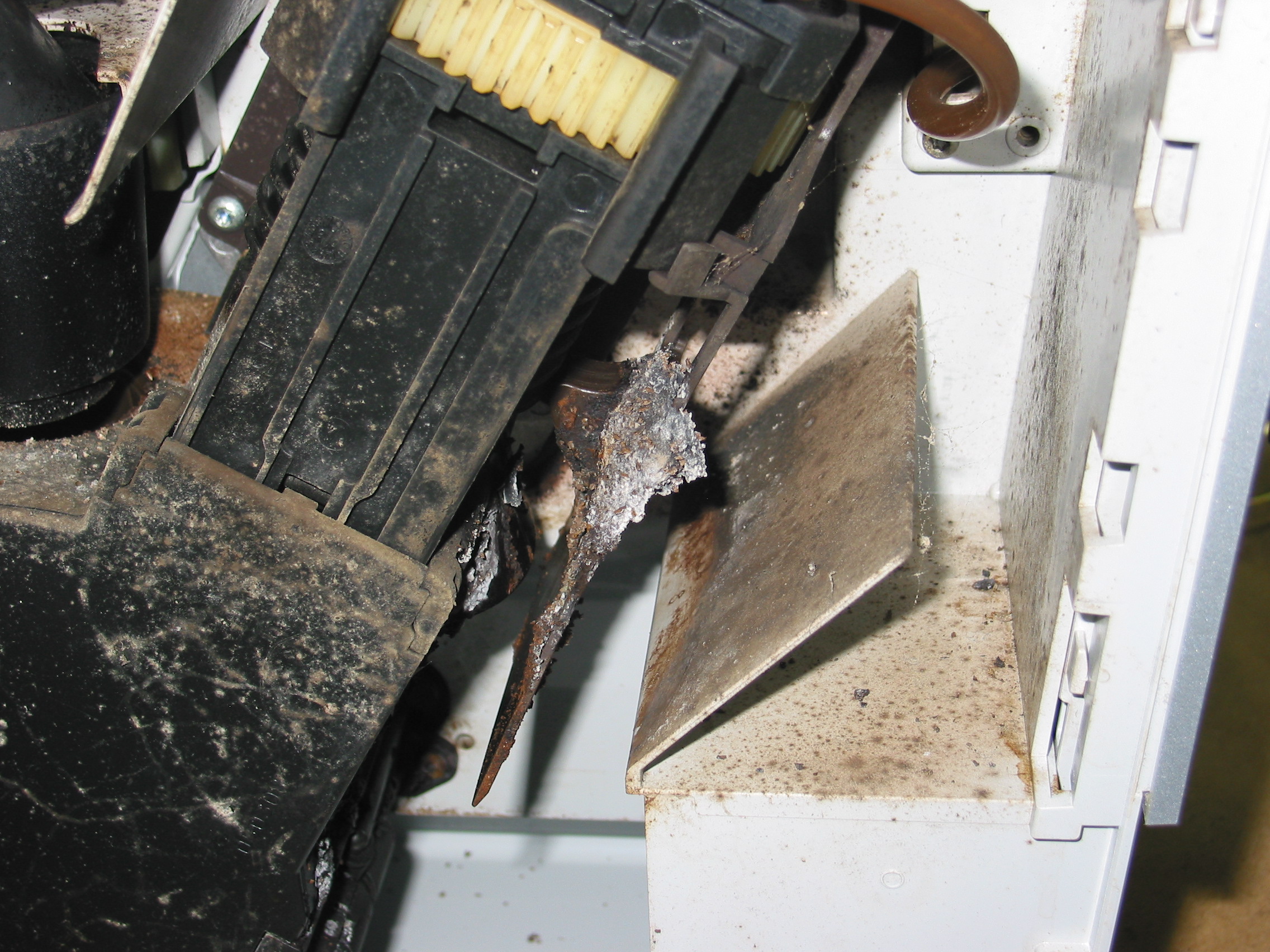

Gast_rudi72
Freitag, 20. Januar 2017, 23:33 Uhr
Ich warte und repariere Jura, Saeco, Delonghi und auch Andere schon seit langem.
Jedoch solche Zustände, die ich ständig in Jura-Maschinen finde, gibt es bei anderen Herstellern nicht.
Jura erschwert absichtlich das Öffnen der Geräte durch immer trickreichere Verschlußmechanismen.
Jura will den Servicestellen das Geschäft nicht verderben. Verschlußschrauben werden hinter dem Firmenemblem versteckt, dann werden noch Verschlußmechanismen kreiert die selbst ein erfahrener Mechaniker ohne Anleitung nicht erkennt. Solche Maßnahmen kenne ich von sonst keiner Firma.
Es sollte vom Verbraucherschutz gefordert werden, daß der Raum der Brühgruppe und die Brühgruppe selbst vom Verbraucher zugänglich ist, wie es bei den SAECO und Delonhi und Schärer(WMF) Geräten möglich ist.
Ich habe in den letzten Monaten einige Jura-Maschinen zur Reparatur gehabt, alle Preisklassen, die schlicht weg gesundheitsgefährlich waren. Schimmelbildung im ganzen Gehäuse, sogar auf den Kabeln.
Bei einigen habe ich eine Reinigung schlicht abgelehnt, da meine Gesundheit auf dem Spiel stand.
Solche Arbeiten sollten tunlichst nur mit Mundschutz geschehen. Schimmelpilzvergiftungen sind sehr gefährlich und werden nur schwer diagnostiziert.
Um solche Geräte zu reinigen verwende ich zuerst 5% Wasserstoff-Superoxyd nach dem Zerlegen.
Das tötet auch Pilzsporen. (Auch für Schimmel im Haus - agressiv aber nicht gesundheitsschädlich)
Zerfällt bei der Reaktion in Wasser und Sauerstoff.
Danach einen tollen Entfetter, DASTY.
Auf keinen Fall irgend ein Fett an die Brühgruppe da sonst ständig Kaffeepulver hängen bleibt. An Führungen gebe ich PTFE-Spray.
Entkalken mit einer 5%igen Amaisensäure. Diese ist kalt und heiß verwendbar.
70ml einer 75%igen Ameisensäure auf einen Liter Wasser.
Amidosulfonsäure ist nicht hitzestabil. Bei Hitze kristallisiert diese aus. Der Belag der sich bildet ist nicht mehr entfernbar.

Hier mal als Beispiel Bilder der letzten ENA5
