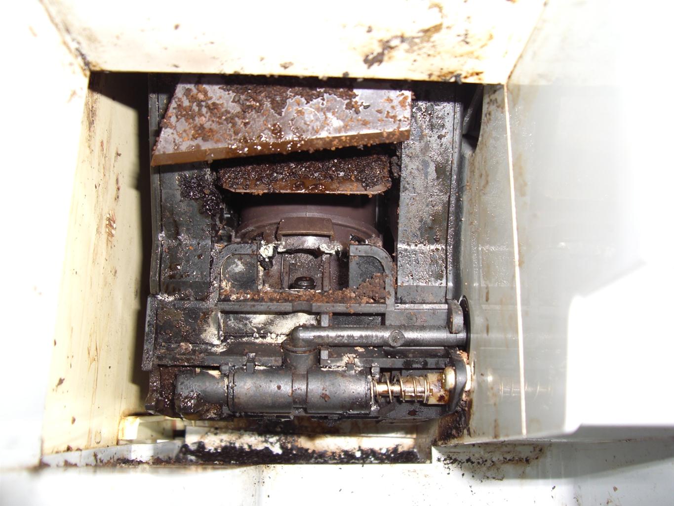

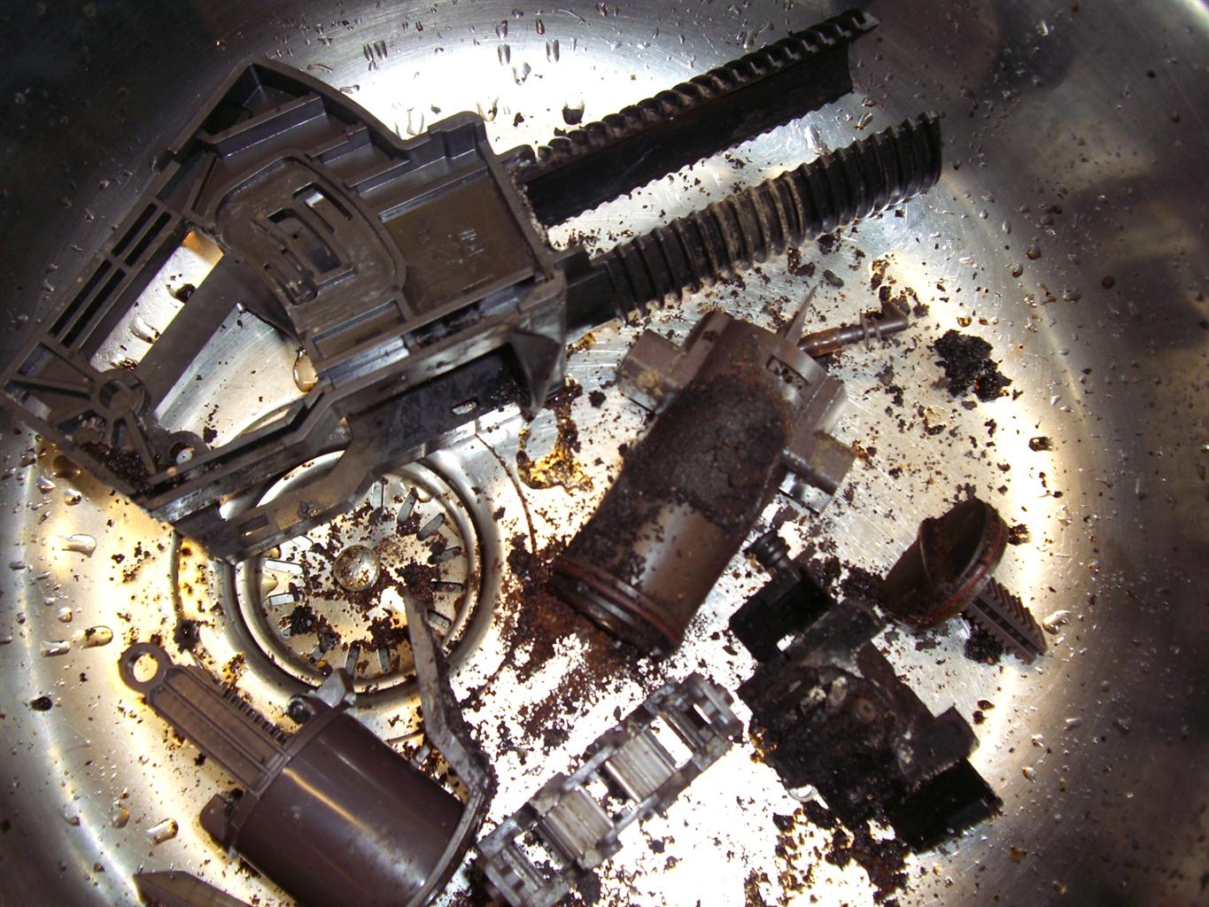

Bild 2 BG zerlegt
Lucky68
Dienstag, 21. August 2012, 23:19 Uhr
Beiträge: 54
Mitgliedsnummer.: 17217
Mitglied seit: 21.08.2012

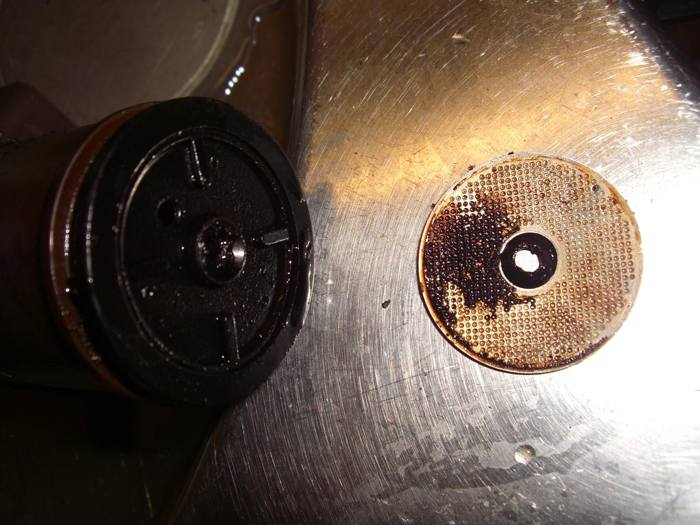

Bild 3 BG Nachaufnahme

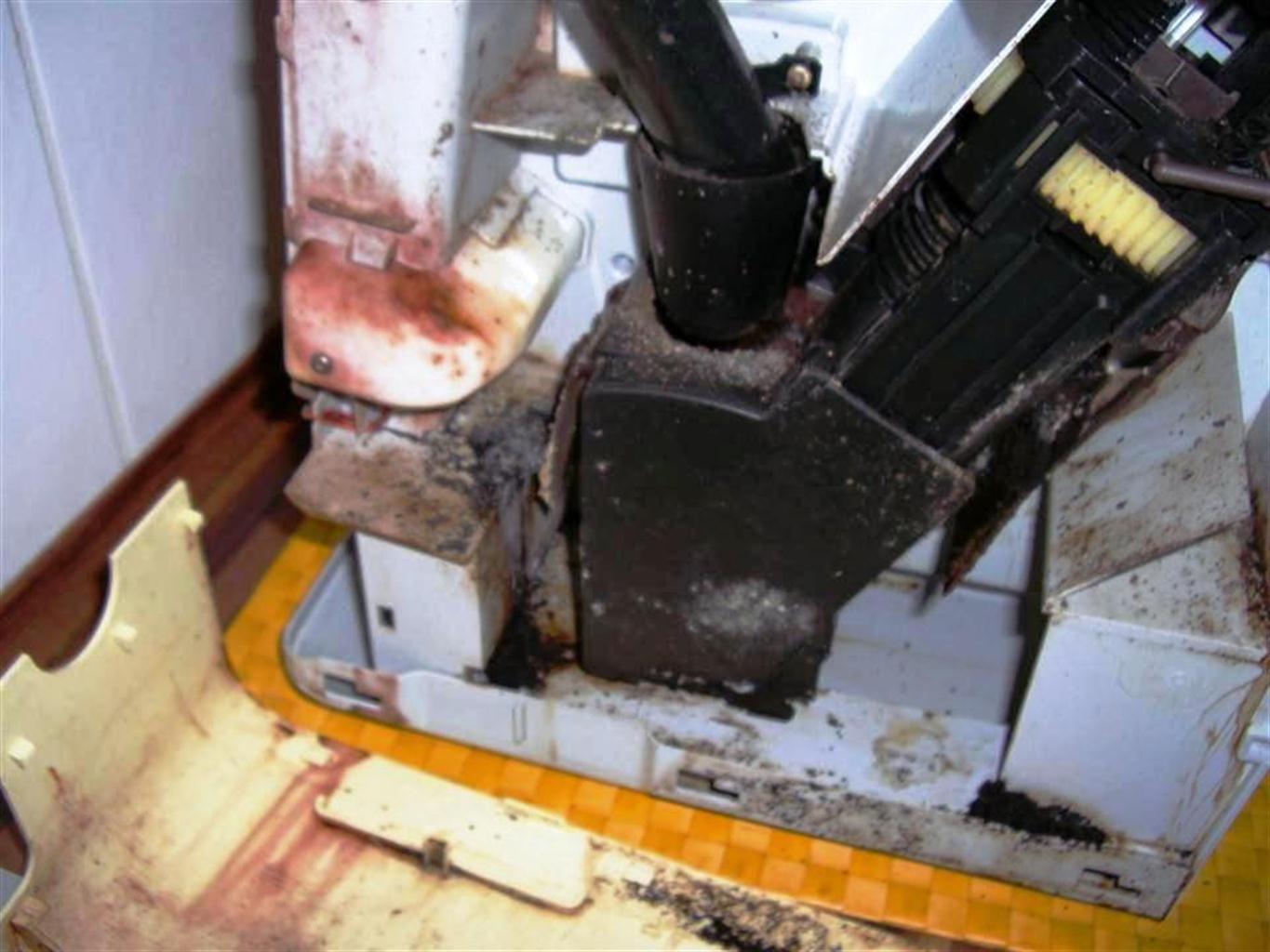

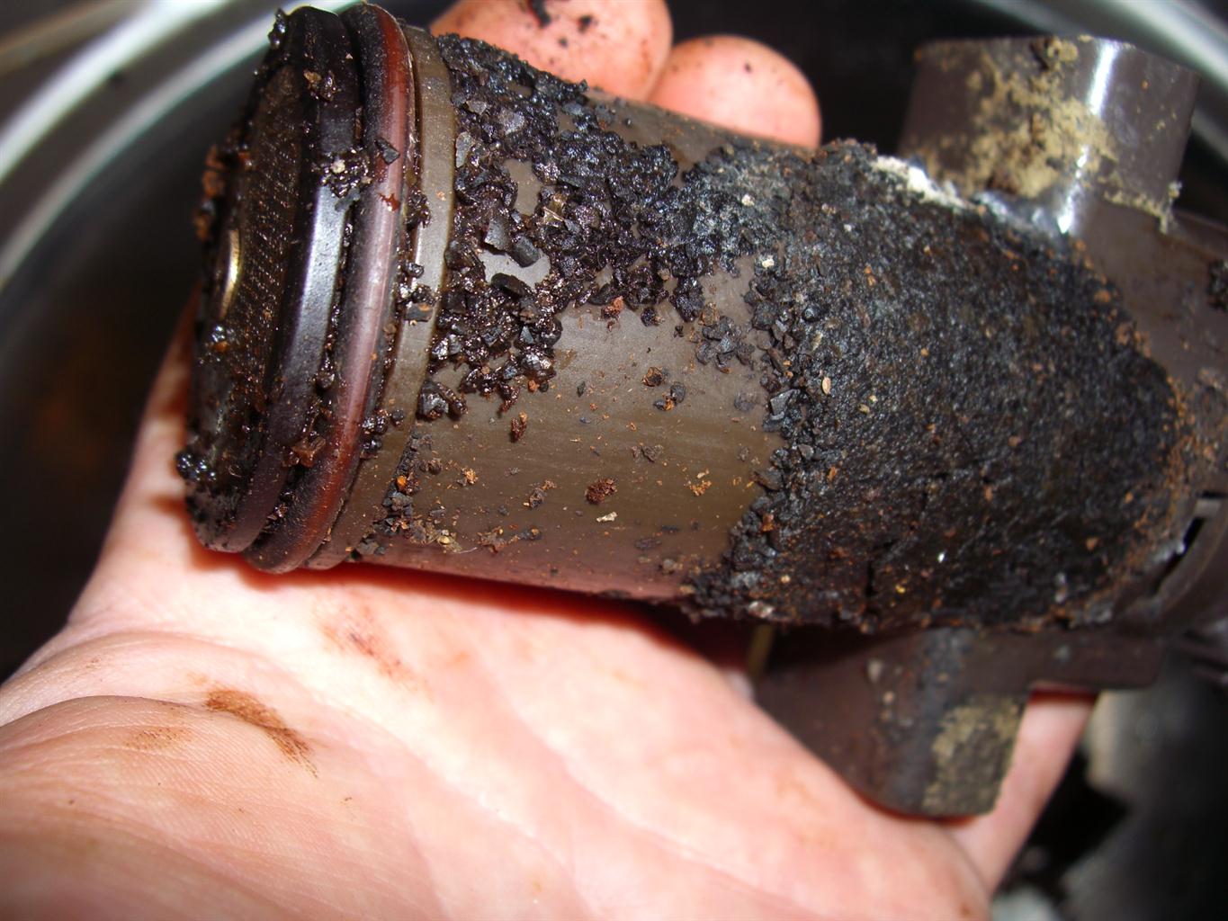

Bild 4 Oberer Presskolben. Dort hat sich ringsum schon der Kaffeeprütt bombenfest angepresst.

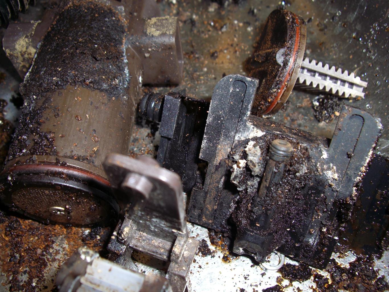

Zustand unter dem Brühsiep, dort wird die "Crema" erzeugt. Hier wurde warscheinlich die Systemreinigung ohne Reinigungstabs durchgeführt

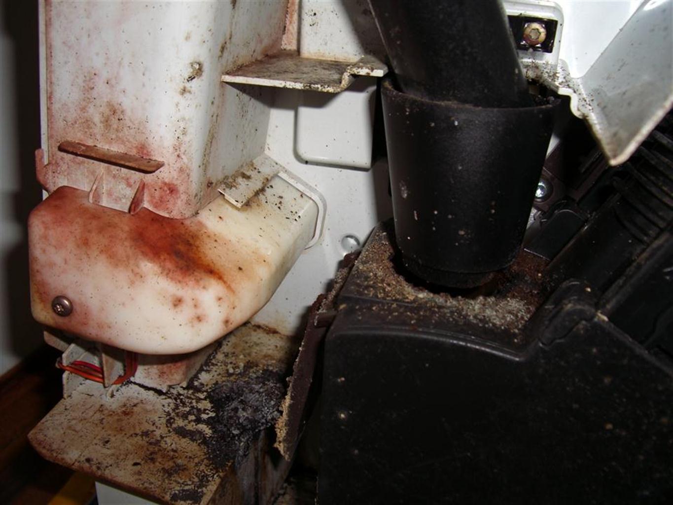

Blick von vorne bei rausgezogener Schublade in die ENA rein....dort ahnte ich bereits was kommt.

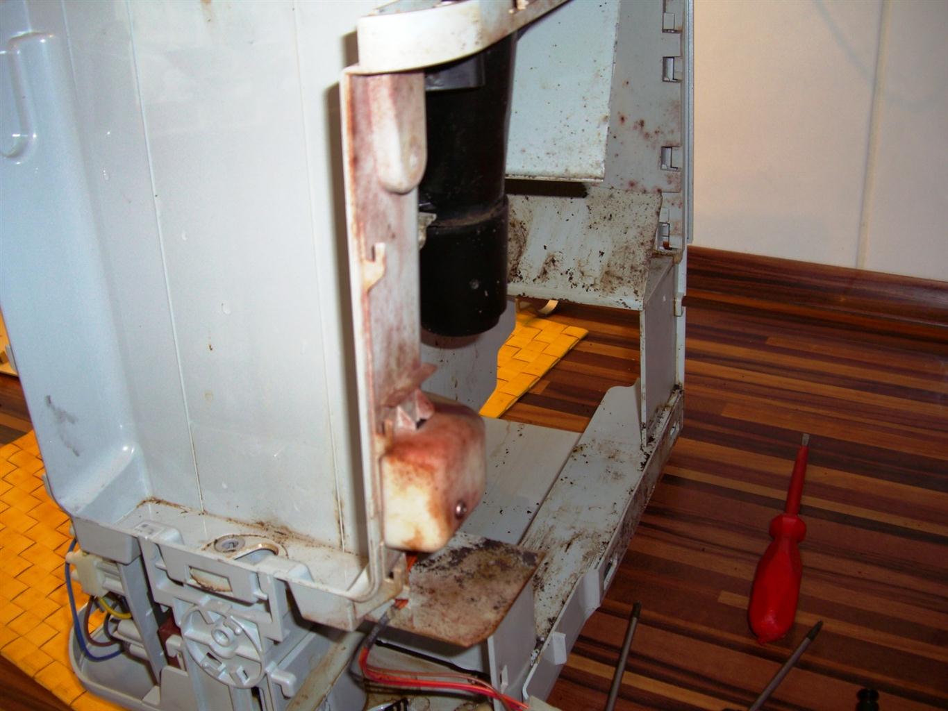

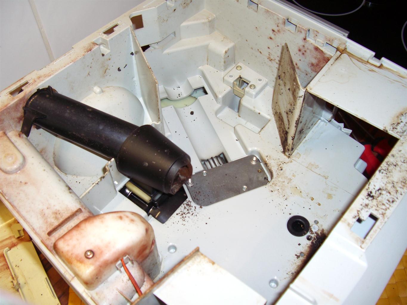

Maschine geöffnet
Lucky68
Dienstag, 21. August 2012, 23:27 Uhr
Beiträge: 54
Mal näher dran...das hat mich schon umgehauen, ab diesem Momment habe ich Handschuhe angezogen wink.gif

Weiter zerlegt....

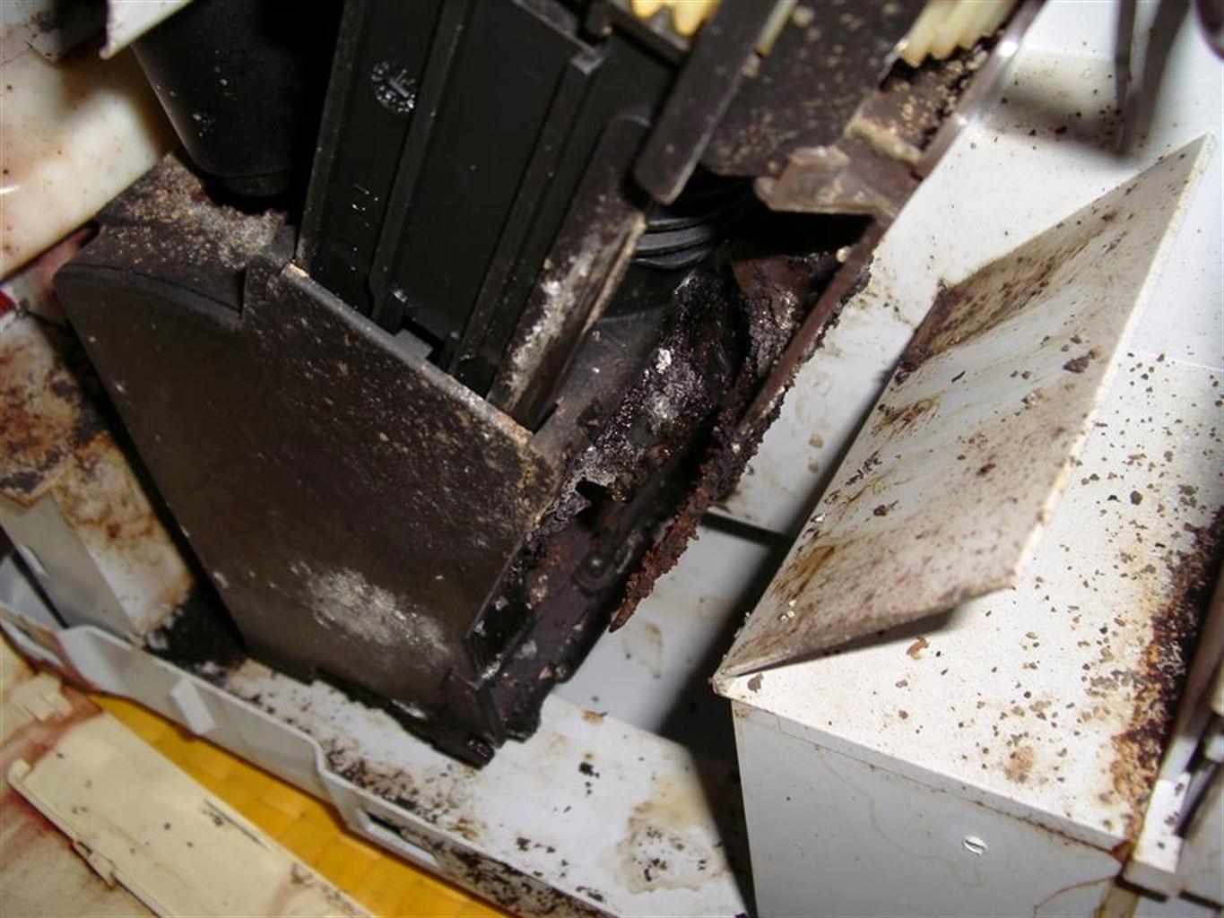

Von der Seite...
