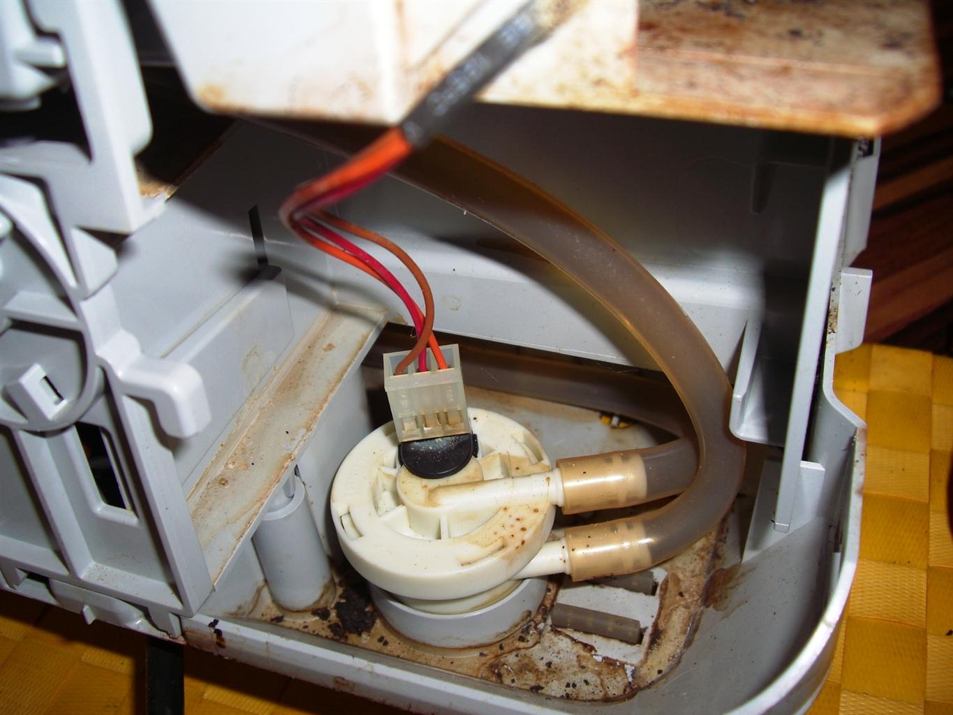

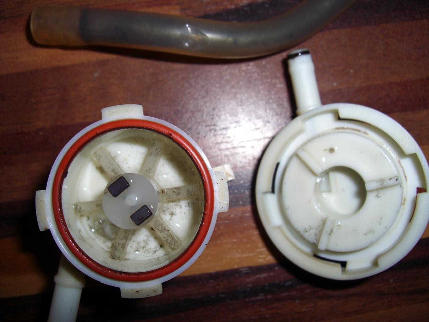

Flowmeter (Wassermengenzähler) von innen...das schwarze spricht für sich.

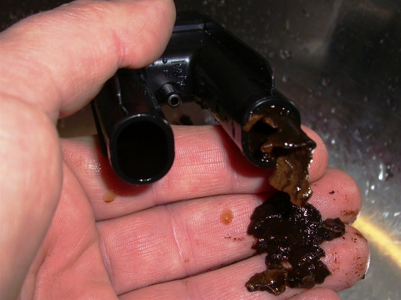

Verpappter Kaffeemehl Zulauf

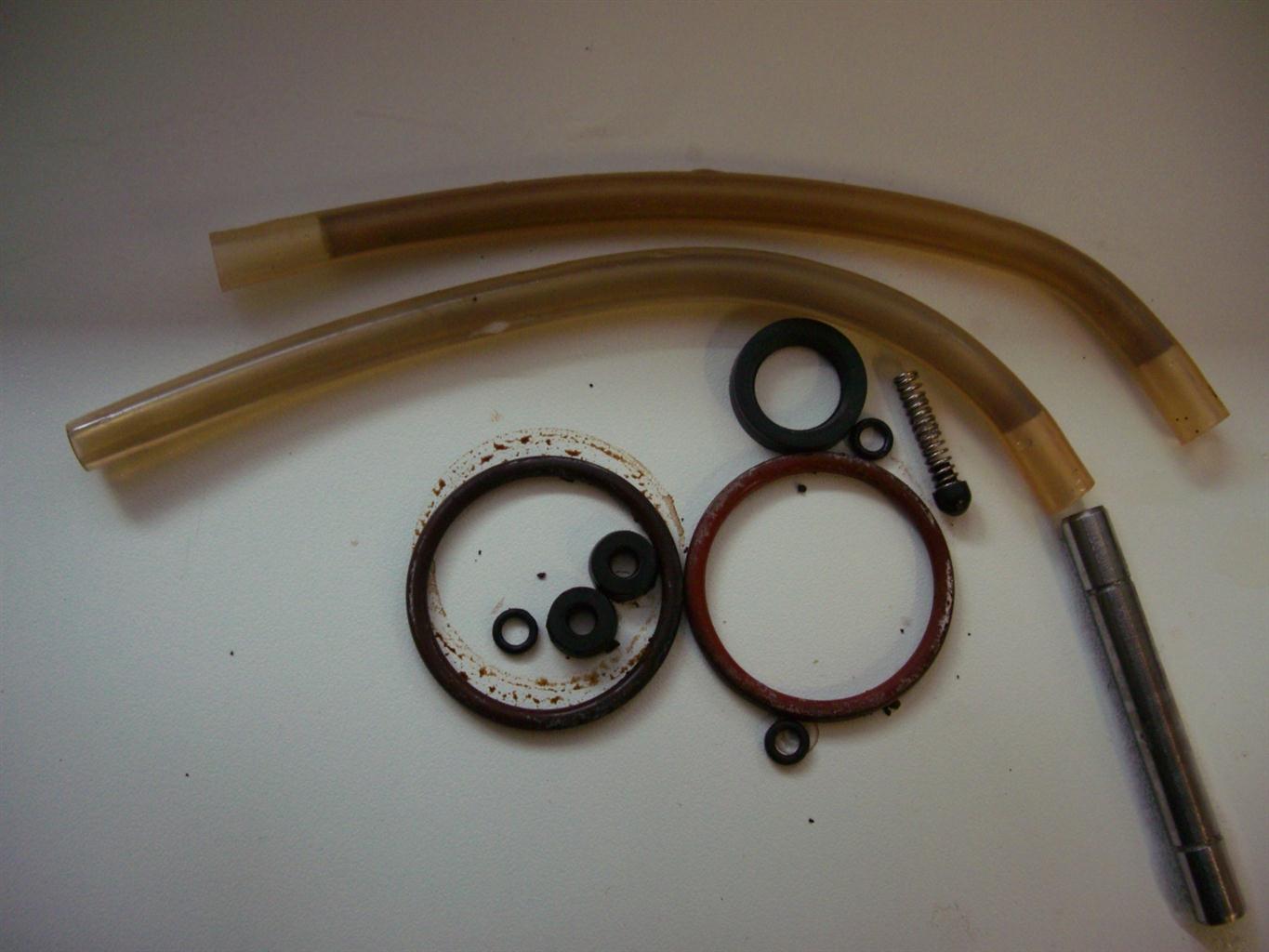

Hier mal ein paar der ausgebauten Dichtungen und Schläuche

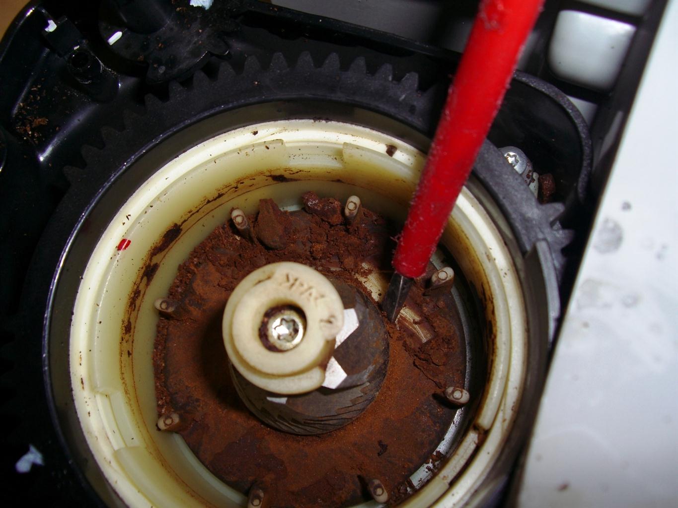

Mahlwerk nicht zu vergessen. Dies verklebt und verpappt mit der Zeit ebenfalls durch die Kaffeeöle in den Bohnen.
Lucky68
Dienstag, 21. August 2012, 23:40 Uhr
Beiträge: 54
Mitgliedsnummer.: 17217
Mitglied seit: 21.08.2012

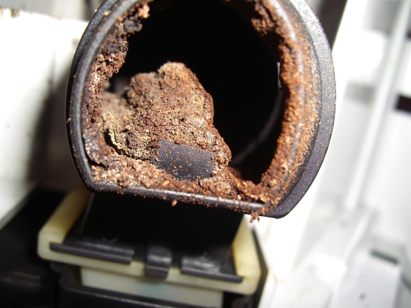

Mahlkranz ausgebaut, hier sieht man den drehenden Verteiler der das gemahlene Mehl zur Brüheinheit transportiert. Hier setzt sich der Boden mit der Zeit zu und man wunder sich das der Kaffee bitter schmeckt mit der Zeit.

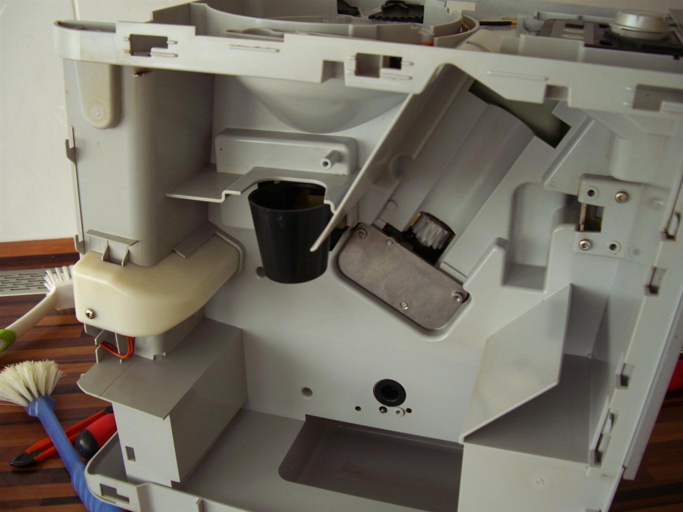

Gehäuse innen gereinigt und desinfiziert

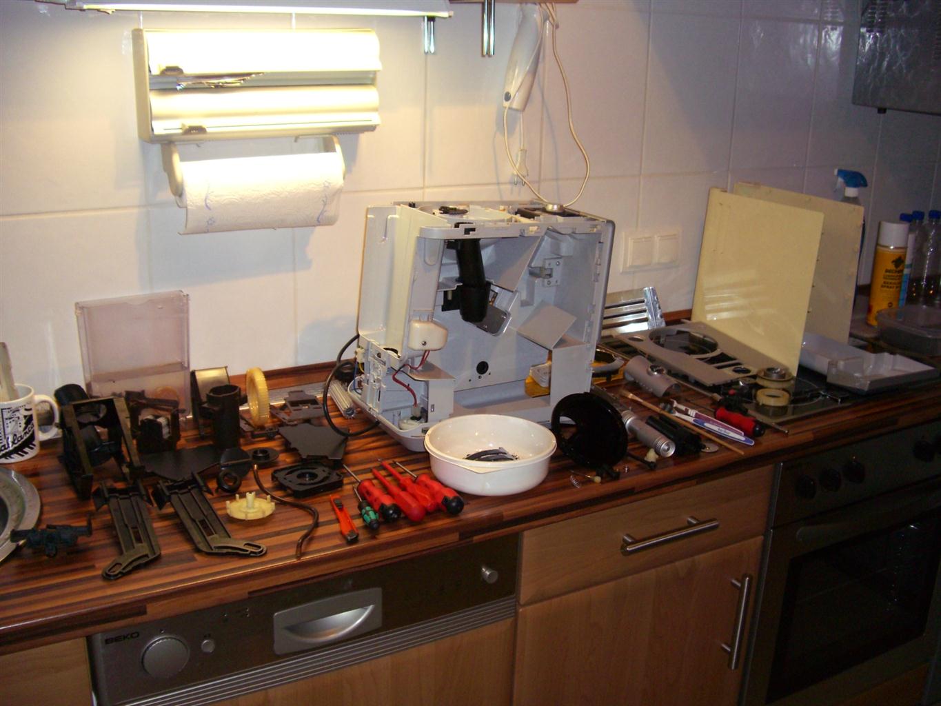

Maschine kpl.zerlegt

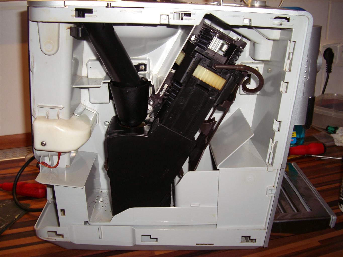

Maschine mit komplettierter BG.

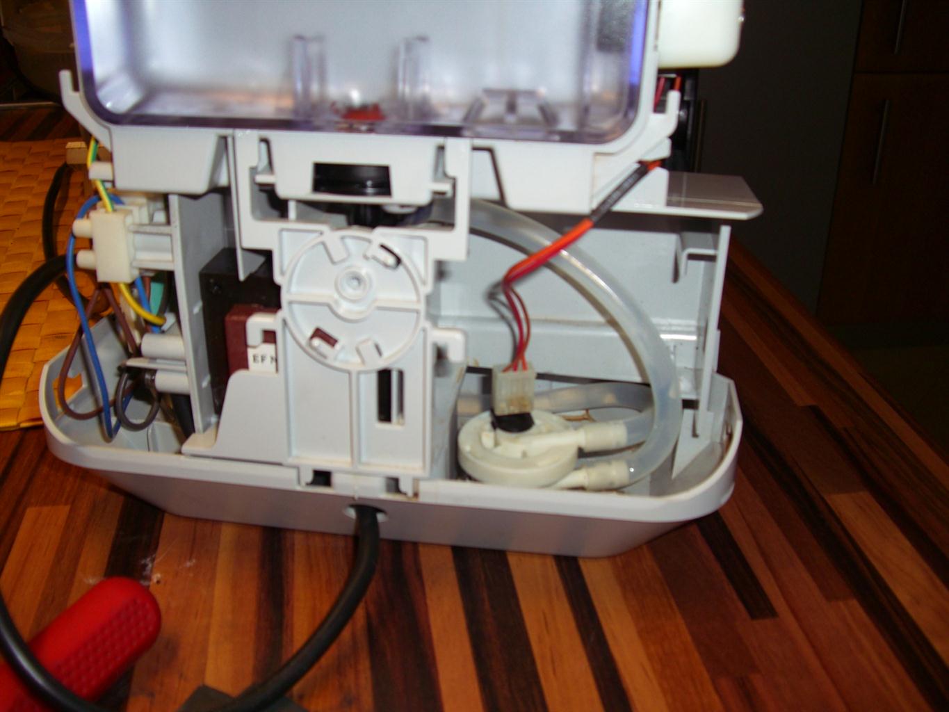

Von hinten mit revidierten Flowmeter und neuen wasserleitungen

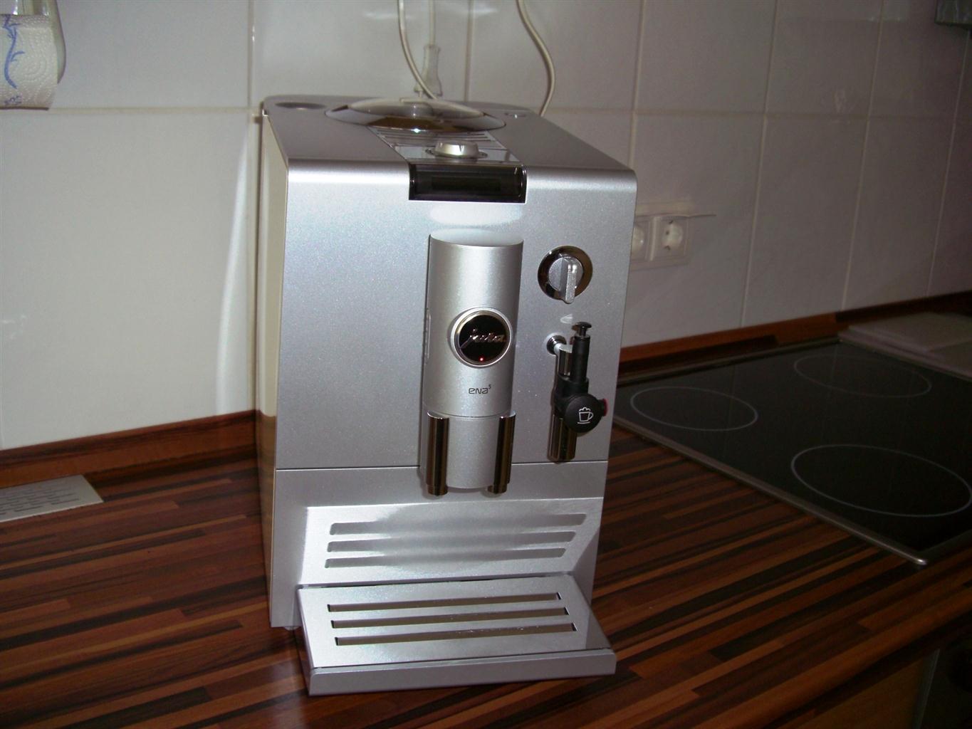

Und so sah sie aus als sie wieder fertig war.
Nun denn, jetzt hat mal einen Überblick und kann sich seinen Teil dazu denken und sich selbt fragen wann wann die letzte Wartung durchgeführt wurde. Wie gesagt es ist längst nicht damit getan mal eben die Brüheinheit zu reinigen bzw. revidieren. Eine vernünftige Wartung wie bei dieser Maschine hat mich locker 6-7 Stunden Zeit gekostet und einige Schläuche,zig Dichtungen, viel Wasser und diverse verschiedene Reinigungsmittel und verschiedene lebensmittelechte Fette.
