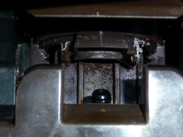

Hi, hab gerade mal eure gesammelten Bilder angeschaut.
Wir haben seit langen Jahren Juras unterschiedlichster Baureihen. Nie hat eine unserer Maschinen so ausgesehen, selbst bei Vielbetrieb im kleinen Büro.
Ich hab schon viele unserer Maschinen aufgemacht und nachgeschaut, weil es immer wieder diese "Schauermärchen" von verschimmelten Jura-Innenleben gab und gibt.
Es reicht nicht, den Tresterbehälter zu leeren. Jeder kompetente Verkäufer oder auch Service-Mann/Frau wird darauf hinweisen, dass man mal noch oben zum Brühsieb fassen sollte, weil sich da immer etwas feuchter Kaffeesatz absetzen kann. Speziell vor dem Urlaub sollte man das tun, weil während dieser Zeit der dort abgesetzte Kaffeesatz festbacken kann (normalerweise wird er mit jeder neuen Brühung mit entsorgt). Wird dieser verfestigte Kaffeesatz dann wieder feucht, das kann auch durch Umwelteinflüsse sein (z.B. ist es auch völlig überflüssig den Satzbehälter mit Schublade offen zu lassen). Jeder weiß aus alten Kaffeefiltertütenzeiten; vergisst man die in der Filtermaschine, bildet sich eine kleine Schimmelpilz-Kultur. Ebenso verhält es sich mit dem angebackenen Kaffeekrümelchen, die werden wieder feucht, wieder trocken und...und... so weiter. Irgendwann wird sich dann hier ein Schimmelpilz bilden. Dafür kann jedoch weder die Maschine etwas noch der Hersteller.
Es kann natürlich passieren, dass versehentlich etwas Kaffeesatz daneben geht, der sich dann am unteren Teil der Einheit festsetzt. Vielleicht schaut man auch mal in die Maschine hinein, es ist alles super zu sehen und auch zu beseitigen. Z.B. mit einer Blumenspritze - nicht lachen, dass geht super einfach. Haushaltspapier hineinlegen einsprühen, evtl. mit kleinem Pinsel nachhelfen - perfekt und sauber.
NIEMALS SCHIMMEL!!!
Zu der völlig verkeimten Brüheinheit kann ich nur sagen, dass diese Silikonringe uralt sind. Eine Brüheinheit, die von innen so aussieht wurde garantiert nicht gepflegt, wie sie sollte. Ebenso das gezeigte Mahlwerk. Das hat jahrelang keinen Service gesehen.
Der Schmoder in den Wasserleitungen kommt durch Leitungswasser, wenn z.B. auch der Tank nicht gereinigt wird. Schon mit einem Filter oder gefiltertem Wasser kann man solche Verunreinigungen umgehen. Die Leitungen meiner inzwischen 7 Jahre alten Jura sehen aus wie geleckt.

Bereits nach 6 Wochen Gebrauch musste ich Schimmelbildung im unteren Bereich dort wo die Brühgruppe hineinmündet feststellen. Ich habe die Maschine dorthin gebracht wo wir sie gekauft haben. Von der Servicewerkstatt wurde mir einwandfrei ordentliche Pflege meinerseits bestätigt.
Die Maschine wurde noch in meiner Gegenwart zerlegt - da bin ich mir nicht sicher ob es nicht besser wäre sowas nicht gesehen zu haben.
Die Maschine war an der linken Seitenwand komplett mit feinen blauen Schimmelsporen angesetzt. Auch am oberen Teil der Brühgruppe war eine nicht geringe Menge Kaffeepulver angelagert, welches auch mit Schimmel überzogen war. Nach einigen Tagen konnte ich die "Gute" wieder abholen. Mit dem Hinweis das läge am zu fein eingestellten Mahlgrad, dieser war von nun an auf Anschlag aufgedreht. Maschine war laut Service komplett gereinigt und ein neuer Versuch stand an.
Die sehr grobe Einstellung des Mahlgrades brachte eine enorme Einbuße in punkto Kaffeegeschmack. Desweiteren presste die Maschine von nun an keine Kuchen mehr aus dem Trester sondern nur noch eine grobkörnige Masse, die überall hängen blieb.
Nochmal 2 Wochen später - erneute Schimmelbildung an den Stellen, in denen sich Kaffeepulver bzw. Satz ablagert aber rein vom baulichen her nicht entfernt werden kann weil es eine Ritze ist. Die Maschine wurde wieder zum Service gebracht, der Händler wird nun mit dem Hersteller Kontakt aufnehmen und dann werden wir weiter sehen.

Hallo Berta,
hört sich ja toll an. Was das mit dem Mahlgrad zu tun haben soll entzieht sich meiner Kenntnis...ist eher aus Verzweiflung bei den Haaren herangezogen wink.gif
In deinem Fall bin ich mir sicher es liegt es nicht an der Maschine sondern an dem Ort wo sie steht. Entweder ist der Bereich unzureichend belüftet oder die durchschnittliche Raumthemperatur liegt unter 15 Grad und oder die Luftfeuchtigkeit dort einfach zu hoch.
Von dem was du schreibst tust du ja alles vorbildlich um Schimmel zu vermeiden,daher ist es für mich nicht anders zu erklären.
Steht die Maschine vielleicht in der Nähe einer kalten Außenwand ? In einer Ecke wo beim lüften kaum oder zu wenig Luftaustausch statt findet ? Oder steht sie in der Nähe wo gekocht wird ?
All dies sind natürliche Gründe die Schimmelbildung begünstigen können.
Um das zu beantworten würde ich einfach mal ein Thermometer und einen Leuftfeutemesser in dem Bereich aufstellen um das abzucheken.

das ist in der Tat eine ganz tolle Sache. Die Maschine steht auf der Küchenarbeitsplatte, genau dort wo vorher 10 Jahre eine Saeco Royal Professional stand die ganz und gar nicht auch nur einen Ansatz von Schimmel hatte.
Zur Örtlichkeit kann ich noch schreiben, daß es sich um einen ausgetrockneten Neubau handelt, der auch ansonsten keine Schimmelprobleme hat. Die Küche verfügt natürlich auch über eine Außenmauer, da diese aber aus 50 cm Mauerwerk besteht hab ich keine bedenken.
Die Raumtemperatur beträgt im Schnitt 22 Grad, die Luftfeuchte bewegt sich zwischen 40 und 50%.
Luftaustausch dürfte insoweit genügend gegeben sein, da wir sowohl ein Fenster in der Nähe haben als auch einen Dunstabzug, der ins Freie führt.

Hallo Berta,
das sind merkwürdig gute Bedingungen, die der geliebte Schimmel garnicht mag, daher doch Recht eigenartig was dir wiederfährt. Das mit der Saeco ist kar, herausnehmbare BG macht keine Probleme. Jetzt würde ich auch anfangen zu raten waron es liegt. Vielleicht an den Haaren herbeigezogen, aber kann es vielleicht am Kaffee selber liegen, evt. mal ein Paket erwischt wo nicht einwandfreier Inhalt drin war, wo bereits die Sporen mit eingeschleppt wurden, die es sich in der Maschine gemütlich gemacht haben. Wie gesagt, reine Verzweiflungstheorie.
Bereichte jedenfalls mal was draus wird. Nicht verzweifeln....ich habe seid was weiß ich über 16 Jahre nur Jura bei mir zu hause und nie Probleme gehabt.
