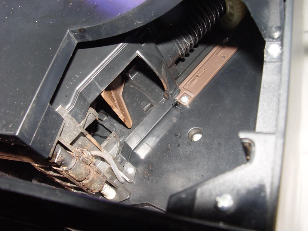

Find das Thema nicht ganz unwichtig! Aber ich bin auch sicher das der "Ersteller" dieses Threads nur extrem viel Pech hat und hatte! Bei all dem Aufwand den er betreibt müsste man aus der Maschine essen können! Der Kaffeeweg an sich ist davon aber nicht betroffen. Der wird ja vorher heiss gespült und mit Reinigungsabletten müsste auch der Auslauf sauber sein.
Ich weiss wie Maschinen von innen aussen KÖNNEN, wobei mein schlimmstes Erlebniss eine Saeco war. Die Brühgruppe war prima sauber, aber der Rest war einfach nur ekelig. Ich hätte mit dem Wissen NIEMALS einen Kaffee daraus getrunken. Es war das erste und bisher einzige mal das ich eine Maschine mit Gummihandschuhen zerlegt habe...
Hier mal ein Foto von gerad eben. Knapp 1,5 Jahre nach dem letzten zerlegen, rund 2900 Bezüge. Wird "manchmal" kurz durchgewischt wenn ich dran denke. Wird nicht offen stehen gelassen, aber nach Aufforderung entkalkt und mit Tabs gereingt wenn die Maschine es verlangt. Ich kann mit dem Ergebniss sehr gut leben...
Ob damit etwas beeinflusst wird? Bestimmt, aber da hab ich auch schon schlimmere Bilder gesehen. Und es geht ja auch anders wie das Bild zeigt...
