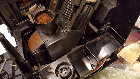

Also ich muss jetzt mal zu dem Problem das der Themenstarter hatte was sagen.
Ich bin kein Jura angestellter und habe schon viele solcher Maschinen (auch Saeco und DeLonghi) gewartet. So einen befall habe ich auch noch nie gesehen und ich weis auch warum es so schlimm war.
Es ist ein Bedienungsfehler wenn die Maschine so aussieht. Das hört sich jetzt doof an aber es ist so.
Man sieht ganz klar das die Brühgruppe hinten voller Kaffeepulver ist. (Hab ich noch nie gesehen) Das heißt, es wurde viel zu viel Pulver eingefüllt. Das Pulver welches nicht in die Brühgruppe passte, viel nach hinten und teils nach vorne und fängt dann an zu schimmeln.
Das es sich hier um fertiges Kaffeepulver handelte sich man an dem feinen Mahlgrad. Das orig. Mahlwerk schafft das gar nicht so fein.
Man muss sich auch klar sein was in so einer Maschine passiert. Es ist feucht, warm und es ist durch das Kaffeepulver/staub auch guter Nährboden für Schimmel da.
Das sieht bei den Saeco und DeLonghi auch nicht viel besser aus.
Zwar kann hier die Brühgruppe entfernt werden, trotzdem gibt es an anderen Stellen Schimmel.
Außerdem haben diese Maschinen im Gegensatz zu den Juras wirklich von Grund auf einige Konstruktionprobleme wie z.B. Stichwort "Entkalken des oberen Brühkorb".
Mit diesen Vollautomaten ist es halt so wie mit einem Auto. Die Dinger brauchen ab und an mal einen Service. Wer das nicht macht bzw, machen lässt der darf sich auch nicht wundern wenn nach 3-4 Jahre die ganze Maschine verschimmelt. Mit dem Auto fährt man ja auch keine 100.000km mit dem gleichen Öl!!

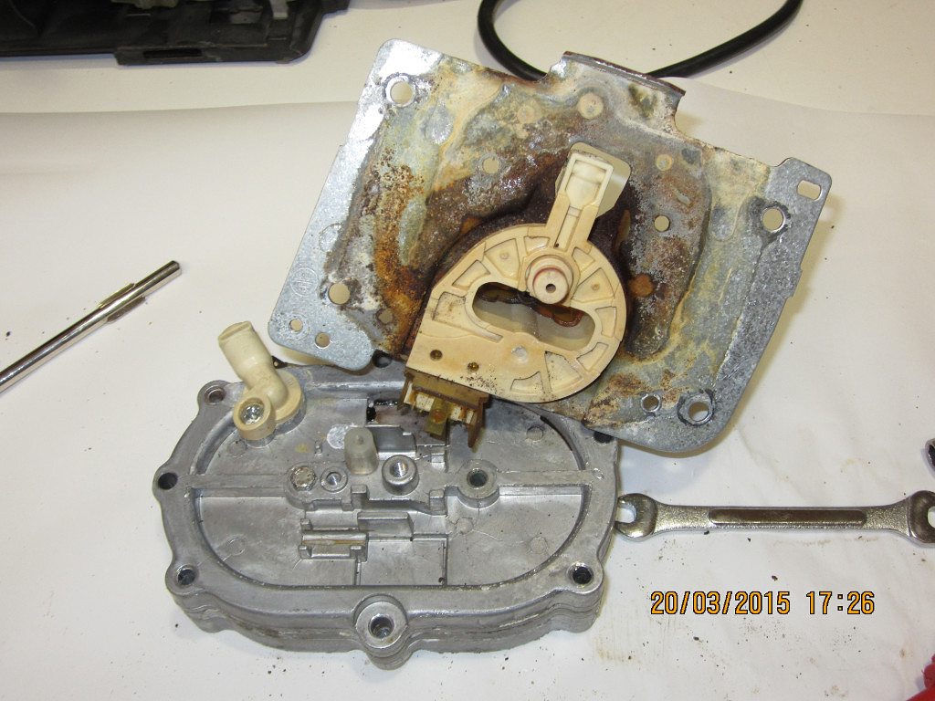

Hallo allerseits,
ich besitze seit vielen Jahren (ca. 10) eine F70. Hatte sie nach dem der Motor des Mahlwerks ausfiel offen. Bis auf ein paar Kleinigkeiten war alles soweit sauber.
Nun musste ich sie aufgrund Schwergängigkeit wieder öffnen und bin bis zur Brühgruppe vorgedrungen. Aktuell bin ich sehr entsetzt über den inneren Zustand. Ist das Kalk oder Schimmel? Das Zeug bröselt wie Kalk, wenn ich mit dem Schraubendreher darüber gehe. Es schein auch, als würde an den Stellen des Befalls der Kunststoff etwas zerfressen sein.

Danceman
Samstag, 14. Januar 2017, 07:28 Uhr
Beiträge: 563
Mitgliedsnummer.: 23992
Mitglied seit: 30.03.2014
Auf den unscharfen Mikroskopaufnahmen erkennt man fast nichts, aber man sieht sehr deutlich das die Maschine selbst nun wirklich nichts dazu kann. Es ist technisch bei einer Jura garnicht möglich das soviel Kaffeemehl an die Stellen gelangt. Das geht nur wenn erheblich zuviel Kaffeemehl eingefüllt wird, oder der Trester nicht geleert wird. Dann MUSS die Maschine den Trester ja irgendwo hinschieben. Und da bleibt nur die Brühgruppe...
'Viele Nutzer haben auch festgestellt das man das nervige "Trester leeren" umgehen kann wenn man die Schublade nur ein bisschen rausieht und gleich wieder reinschiebt. Das ist gerade morgens eine beliebte Vorgehensweise wenn man eh keinen Bock hat den Trester zu leeren.
Am besten sehen immer die Maschinen von innen aus die bei älteren Herrschaften laufen. Die halten das noch für ein technischen Wunderwerk und richten sich penibel nach der Displayanzeige und rufen auch panisch an wenn eine Reinigung ansteht, aber sie keine Reinigungstabletten mehr haben. Die sind dann erstaunt wenn man denen sagt sie sollen im laufe des Tages welche besorgen und bis dahin ruhig weiter Kaffee trinken...
Zu deinen Fragen: Schimmel oder Kalk dürfte nicht den Kunststoff zerfressen. Das passiert nur wenn eine Entkalkungstablette in die Brühgruppe gelangt. Zerleg, reinige und revidiere die Brühgruppe. Erst dann kannst du genau sehen was los ist...

Oder falsche Entkalkungsmittel verwendet wurde. So wie BG aussieht, kannst neu bestellen.
