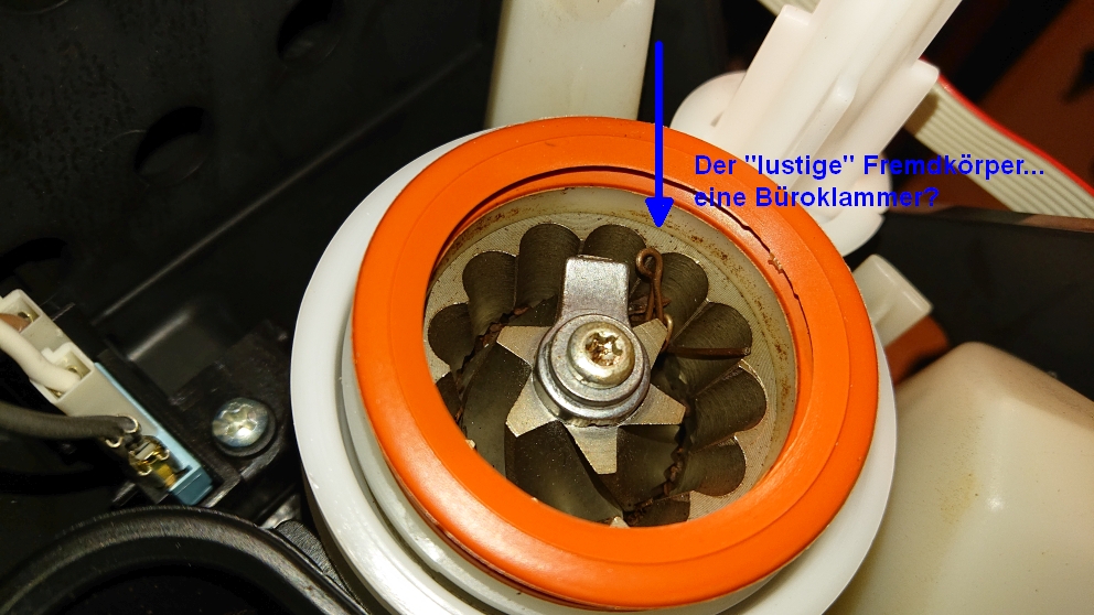

Eine weitere Betroffene... Modell "Zicke" DeLonghi Caffe Cortina ESAM 2900 lt. Verkaufsbeschreibung (in der Maschinenübersicht nicht geführt)
Fehler: Hochfrequentes Jaulen, irgendwas dreht sich scheinbar (der Verteilerfinger, der die Bohnen einholt?), aber das Mahlwerk steht still.
Dieses Modell stand seit 2014 originalverpackt im Keller und wartete seitdem auf seinen Einsatz, dieser Fall ist nun vor ca. vier Wochen eingetreten. Bei unserem Modell ist der Fingerschutz ebenfalls nicht mehr mit einzelnen Schrauben befestigt, sondern der gesamte Kaffeebohnenbehälter aus "einem Guß". Das bedeutete
  • Gehäusedeckel auf der Rückseite abschrauben
  • Seitenwände abnehmen
  • oberen Plastikdeckel abnehmen (Achtung: bei dieser ESAM ist es nicht notwendig, die vordere Bedienfront zu lösen, um von oben an das Mahlwerk zu gelangen)
  • Den mittig im Mahlrgradeinstellrad sitzenden Kunstoffpropfen lösen (etwas Spitzes hineindrücken, dann nach oben raushebeln). Position markieren/merken
  • Die sich im Mahgradeinstellrad sitzenden Schraube (schmaler Kreuzschlitzschraubenzieher) lösen
  • Die gesamte Bohnenschale inkl. Fingerschutz lässt sich nun leicht abheben, das Mahlwerk ist von oben sichtbar
  • Nun die Schraube lösen und den kleinen, silbernen "Rotor", d.h. den Bohnen-Verteilerfinger lösen, wodurch
  • der Staubsauger nun endlich seinen Dienst tun konnte
Allerdings ist nun gerade Stillstand angesagt, denn im Mahlwerk steckt, fest verkeilt, eine Büroklammer (zumindest könnte es eine sein).
Die Frage, wie das Ding dort hineinkommt, lässt sich nicht beantworten. Wir haben nur Büroklammern in silber, diese ist kupferfarben und wirkt sehr dick/stabil. In 15 Jahren Kaffeevollautomaten hatten wir noch nie eine DeLonghi und noch nie (!) irgendwas im Mahlwerk verkeilt. Man könnte fast glauben, die Teile werden mitgeliefert, irgendwo unter dem Fingerschutz befestigt und bekommen dann durch die Vibration Beine. smile.gif Nein, Spaß. Es ist aber aktuell wirklich nicht plausibel erklärbar bzw. nur darüber, dass sie mit der Packung Bohnen mitgeliefert wurde. Das wäre allerdings wirklich enormes Pech... Ein Bild vom Fund, sozusagen der erste Blick darauf, alles noch völlig verdreht, ist angehängt.
Update:
Um (bisher) nicht auch das Mahlwerk öffnen zu müssen haben wir zu einer 21 Nuss gegriffen, diese über den oberen, sichtbaren Teil des Mahlwerkskegels gestülpt und dann vorsichtig das Mahlwerk bewegt. Immerhin ließ sich so die Klammer etwas bewegen und "ausklappen", sodass sie jetzt fast mit kompletter Länge aus dem Gehäuse herausragt. Allerdings wollte sich der letzte Rest auf diesem Weg partout nicht lösen lassen, sie steckt fest.

Steinhaeger666
29 Sep, 14:15
Beiträge: 294
Mitgliedsnummer.: 25101
Mitglied seit: 12.09.14
warum machst du es dir so schwer und umständllich?
Nachdem du die Oberschale abgenommen hast, darfst du eben NICHT die Schraube lösen und den kleinen, silbernen "Rotor", d.h. den Bohnen-Verteilerfinger lösen!
Du brauchst nur das Mahlwerk auf ganz grob stellen, quasi bis zum Anschlag. Anschließend kannst du den äußeren Ring einfach nach oben abnehmen und den Fremdkörper entfernen.

Bena
2 Oct, 11:42
Mitgliedsnummer.: 32993
Mitglied seit: 28.09.18
... das Mahlwerk war so dermaßen verkeilt, dass sich der Regler nicht mehr auf eine Stufe höher stellen ließ bzw. war schon fast am Anschlag. Allerdings, das gebe ich zu, ich habe ein einfaches Abheben an dieser Stelle nicht mehr versucht. Irgendwie konnte ich das so nirgends herauslesen, dass das ein Arbeitsschritt sein könnte - den werde ich aber beim nächsten Mal als Tipp mit auf den Weg nehmen. Das hätte uns tatsächlich ganz viel Zeit gespart biggrin.gif:D:D
