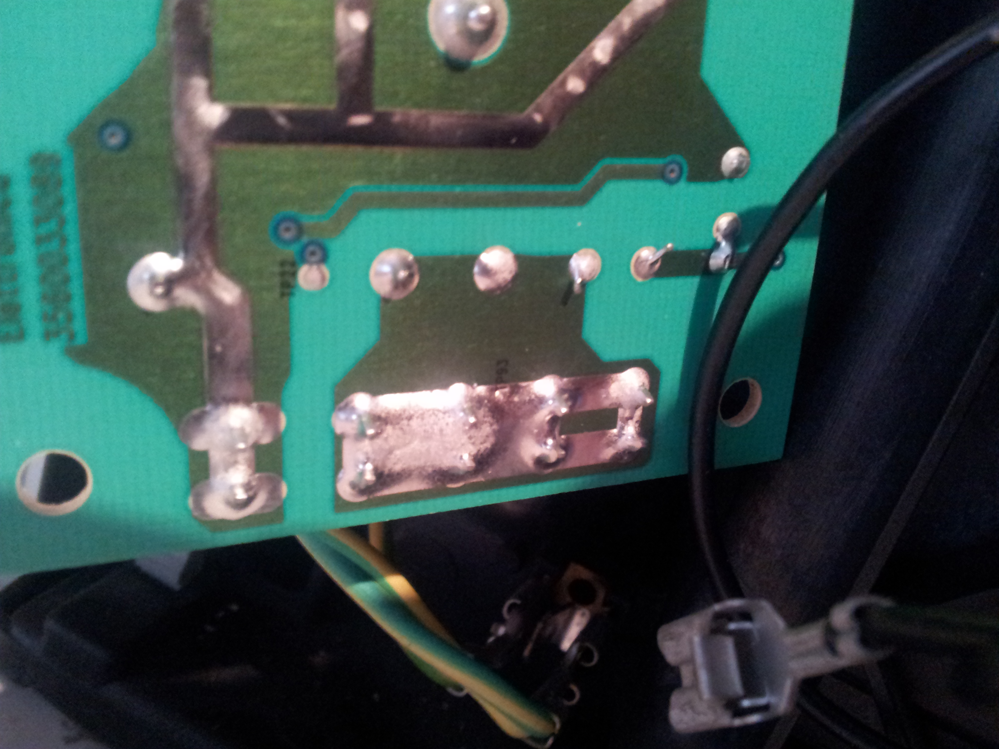

Die beiden schwarzen Leitungen gehen auf Kontakt F9 und F0.
Bei F0 nicht wundern. Da ist noch ein blaues Kabel drauf, das gehört schon so.
Ganz korrekt geht das längere der beiden schwarzen Leitungen auf F0.
Du hast auf F9 erst Spannung wenn das Mahlwerk normalerweise mahlt.

der genannte platz sieht auf der unt unterseite der platine gut aus. nur bei f0 bis f5ganz unten siehtes auf der unterseite wie auf dem bild aus. is das normal?

sry für das große bild. habs übers tablet hochgeladen. wusste nich das es so riesig wird blink.gif

Mess ob Du von F0 auf die "entfernten" Bauteile Durchgang hast. Eventuell ist die Leiterbahn durchgebrannt. Das könntest Du mit einem Kabel brücken.
Noch eine Bitte. Wir geben uns ja auch Mühe, schreib doch bitte mit Groß- und Kleinschrift. Ist dann einfacher zu lesen. wink.gif

Ich hab mal geschaut. Bei F0 ist bei mir ein blaues Kabel drauf das in richtung Rückseite im Gehäuse verschwindet. Hab mich mal in der Familie erkundigt. Das Mahlwerk wurde schonmal ausgetauscht. Kann es sein das da Kabel falsch angeschlossen wurden?
Gruß Chris
Edit: Gibt es irgendwo einen Plan wo ich sehen kann welches Kabel wohin gehört um das nachzuprüfen?
Sonntag, 26. August 2012, 19:05 Uhr
Mitglied seit: 28.10.2009
Hast Du meine Antwort über Deinem Bild gelesen?
Da wo das blaue Kabel ist, ist auch ein Brückenanschluss.

Ist mir grade etwas peinlich, aber ich habe deinen Ratschlag befolgt.
Mein Bruder hatte beim Mahlwerktausch das längere schwarze Kabel unten im Gehäuse zwischen die beiden gelbgrünen Kabel an die Brücke gesteckt. Klar das sowas nicht funktioniert.
Habs an die Brücke vom Blauen Kabel gehängt und siehe da sie mahlt biggrin.gif

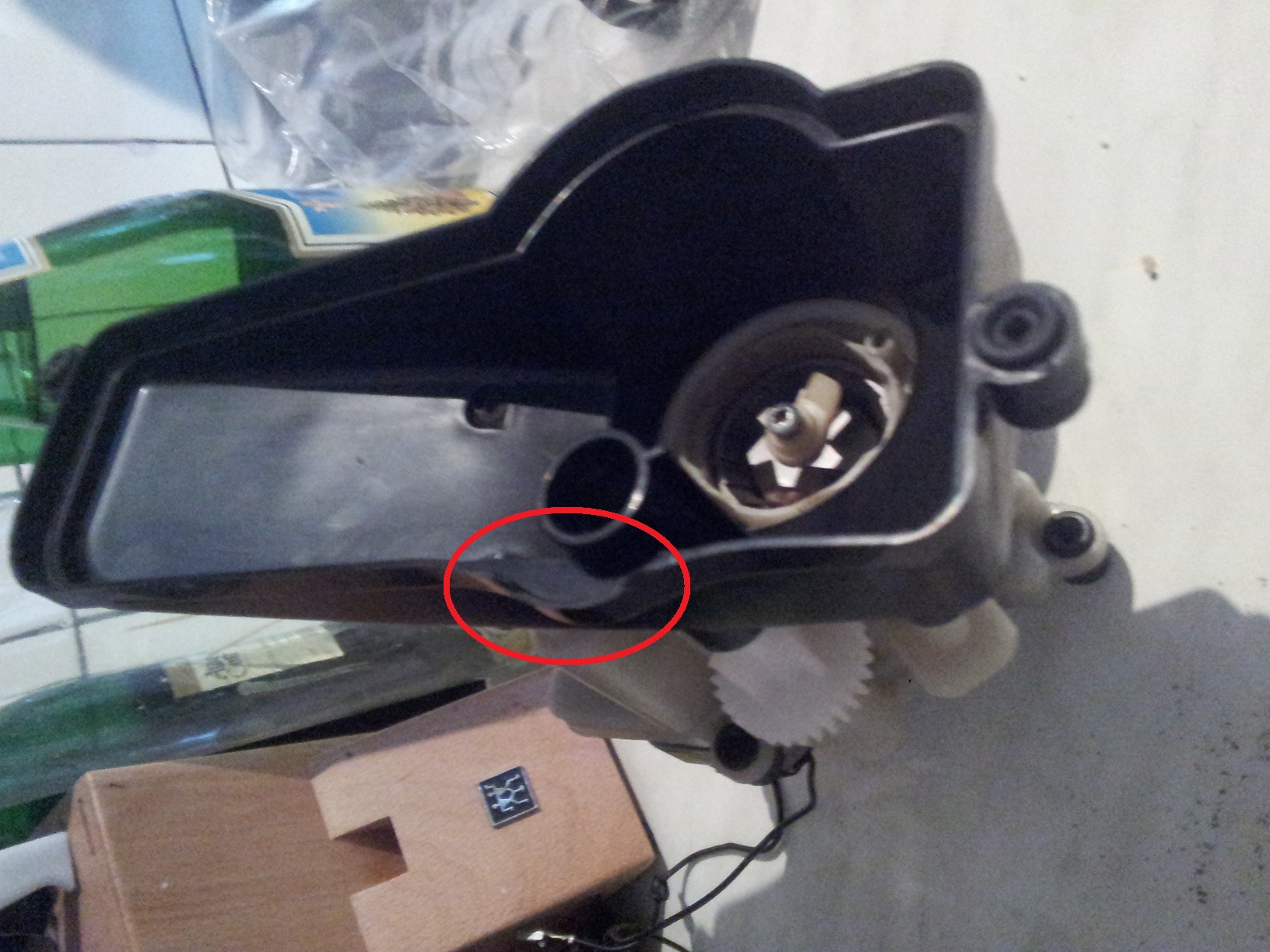

Wenn der Fehler nur an dem falsch gesteckten Kabel lag hat es garkeinen Fehler. Hatte leider voreilig das Neue genauso angeschlossen wie das Alte.
Man kann den manuell einstellbaren Mahlgrad im Bohnenbehälter nurnoch schlecht drauf lesen. Ich musste auch den alten Bohnenbehälter aufsetzen, da der Ersatz den ich bestellt hatte an dem Einstellknopf eine Ausbuchtung hat und ich es somit nicht ins Gehäuse bekommen habe.

Diese Einbuchtung gabs an meiner AEG nicht. Daher hab ich das ohne eingebaut. Mit hätte wie gesagt nicht gepasst.
Edit: Der Knopf zum einstellen ist natürlich dabei. Musste nur weg für den Wechsel smile.gif
