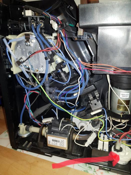

QUOTE (numberonedefender @ Mittwoch, 10. Oktober 2012, 07:18 Uhr)
Überprüf mal das Flowmeter, die Steuerung bekommt offenbar keinen Wasserfluss gemeldet.
Was ist der Flowmeter?
Habe gleiche Fehlermeldung...

Maschine muss geöffnet sein. Ganz unten, rechts ist Flowmeter.
