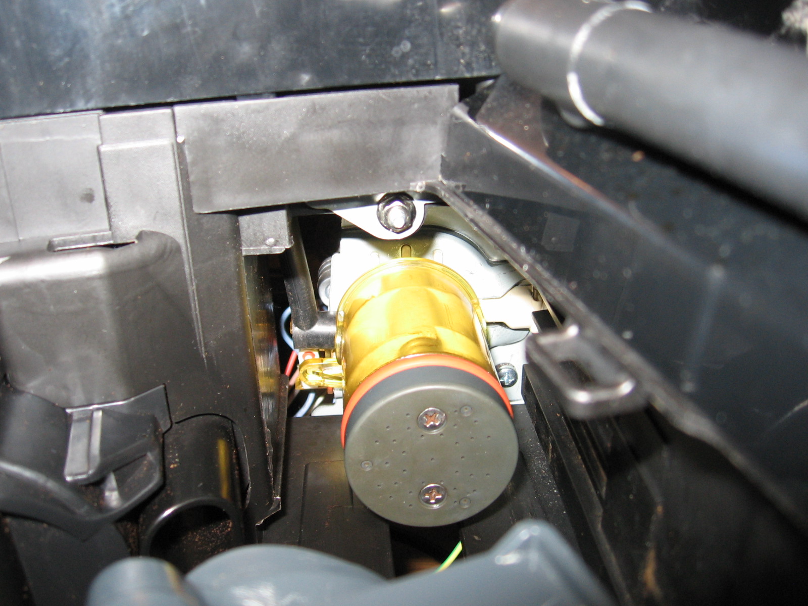

Kurz unterhalb des oberen Totpunkts bleibt der Schlitten stehen und erreicht den Endschalter nicht. Die Spindel rattert durch. Habe einen Wartungsset für die Brüheinheit bestellt, mal sehen,ob neue Dichtringe und Fett helfen. Sollte ich den Brühzylinder auch reinigen? Da sind Kaffeespuren drin.

Wenn im gelben Behälter INNEN Kaffeespuren sind, ist da was undicht. Durch das austretende Wasser wird das Blech zwischen oBK und TB durchgerostet sein. Wenn das Blech verrostet ist, wird der Endschalter nicht mehr richtig fixiert sein und dadurch nicht schalten.
Ist aber nur meine Vermutung. Ich bin ja nicht vor Ort.

Ich habe inzwischen die Brüheinheit gereinigt, die Dichtringe getauscht und alles gefettet. Im Testbetrieb bewegt sich die Einheit auch hoch und runter, aber im Normalbetrieb läuft nichts. Die LEDs 1- und 2-Tassen und Tür leuchten.
Der obere Mikroschalter (am Thermoblock) funktioniert, aber im Testbetrieb kommt die Einheit gar nicht bis dahin. Die Federn im Brühzylinder lassen sich auch nur sehr schwer zusammendrücken. Ich zweifle, ob das der Motor überhaupt schafft. Gibt es einen Sensor für das Vorhandensein der Brüheinheit? Offensichtlich erkennt die Maschine sie ja nicht.

Das Blech ist nicht verrostet und der Schalter ist fest. Den oBK habe ich auch auseinander gehabt und gereinigt.
