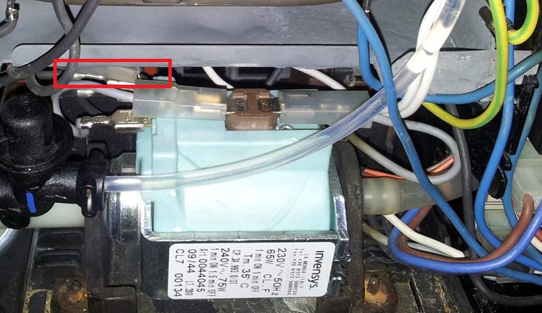

Na ne neue Pumpe ungern - wenn die alte hinüber ist.
Ich würde behaupten der Stromanschluss vom oberen Magnetventil an die Pumpe rüttelt oben an dem Blech - bzw verstärkt das Surren. (Das Kabel mit Y-Stecker).
Habe das mal im angehängten Bild (Original von Lucky68) makiert.

Das Ding auf der Pumpe ist kein Ventil, nur ne Übertemperatursicherung. Dann bieg doch den Stecker einfach ein bisschen runter, damit hatte ich bisher bei keiner Maschine ein Lautstärkeproblem...
Werde ich heue abend machen.

Musst halt auch schauen das der Membranregler nicht das Gehäuse nach links und unten berührt. Gerade wenn man den erneuert hat stimmt der Winkel meist nicht mehr genau und zack hat er Berührung zum Gehäuse und macht krach. Ebenso das Rohr darf nicht das Blech darüber berühren. Du kannst a) die Pumpe an sich etwas verdrehen und cool.gif den Stutzen wo der Membranregler montiert ist für sich verdrehen. Entweder passenden Schlüssel oder Rohrzenge drauf und dabei die Pumpe festhalten damit sie sich nicht mitdreht.

Habe die Pumpe nun anders ausgerichtet - und siehe da sie ist leiser.

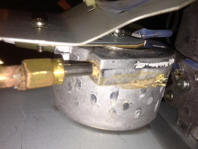

Jetzt noch gesehen dass der obere Dampfboiler Eckanschluss versifft ist - ohne ende.
Die Schrauben lassen sich auf anhieb nicht lösen ohmy.gif meine Nerven sind langsam ein wenig angeschlagen.
So wie ich das sehe darf ich den oberen Käfig komplett ausbauen und dann den Boiler entfernen.

Den Dampferhitzer hättest Du vermutlich nicht tauschen brauchen, meist reicht es aus, die Schläuche zu erneuern. Als erste Maßnahme hätte ich sie mal abgeschraubt, das Gewinde gereinigt und dann mit'n bisschen Teflonband dazwischen wieder montiert. Falls an den Dichtflächen noch kein Materialverlust besteht, reicht diese Maßnahme in aller Regel aus. Dichtungen sind keine dazwischen, die Schläuche gibt es nur komplett mit der draufgepressten Schraubverbindung. Wenn schon Tausch, dann hättest Du lieber die neue Version des Dampferhitzers mit Steckverbindungen genommen, wie er in der Avantgarde beispielsweise verbaut ist. Der Erhitzer selbst hält eigentlich ewig, man tauscht dann von Zeit zu Zeit lediglich die Druckschlauchdichtungen wie auch an allen Verbindungen in der Maschine.

Also da der obige Winkel am Boiler 3-5 mal versüfter als der untere (auf dem Foto) ist habe ich mich für den Tausch entschieden.
Den Alubau habe ich fast raus, ärger mich nur am rechten Legrisventil - Schlauch ist etwas raus aber nicht ganz.
O_o also den Ring drücke ich an den Anschluss und ziehe am Schlauch... Einmalig kamen paar MM raus und seit 30Min ziehe ich da rum, mit dem Ergebnis dass ich n Blasen habe. Kann ich den Schlauch kappen und dann das Ventil mitm Imbus rausschrauben ?
Edit: Ich denke ich mach irgendwas falsch, drücke die Scheibe an den Anschluss mit Fingern oder auch eine Zange und ziehe ... Kraft sollte das geringste Problem sein - Tut sich garnichts.

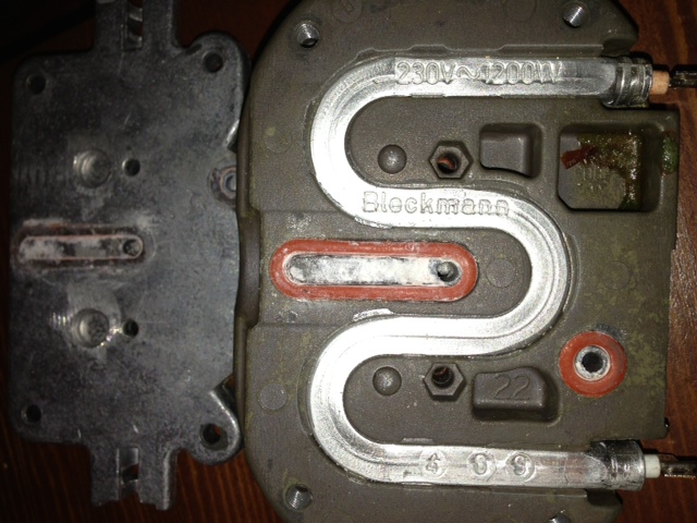

... Zum Thema teuer... Der Thermoblock ist .. oweh.
Die Anschlüssen gingen nicht raus, beim einen Brach das Gewinde aber ich konnte das innere mitm Imbus rausfummeln.
Beim andern ist das innere so vergammel dass der Imbus nicht griff... ich habe den Thermoblock geöffnet ... und mit ner Zange dann ran.
Die Dichtungen total verkalkt ... und süffig. An der Stelle ist klar der TB wäre so oder so demnächst in Ausfluss gegangen.

Kann ich meinen Thermoblock nicht einfach revidieren ?
Edit: Ich habe ihn mir angeschaut, da drinne siehts bitter aus sad.gif Außerdem kostet der Kram alleine schon 25€.

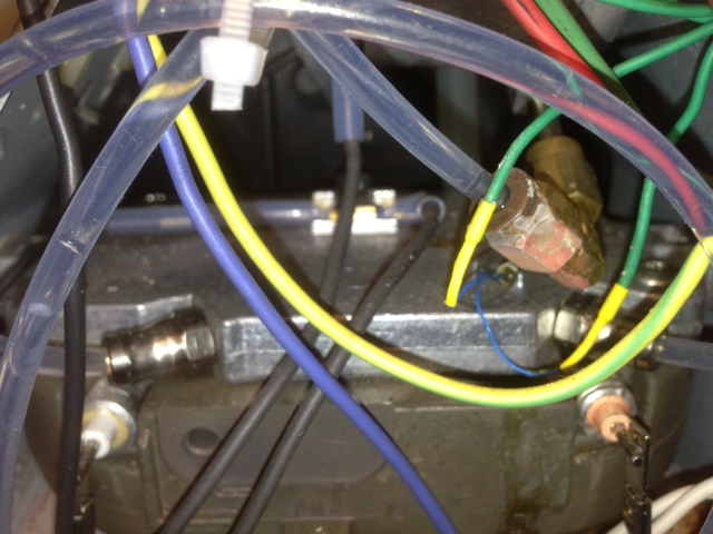

So - ich habe den Metalleinschub bereits gezinkt und der Thermoblock ist auch da und eingebaut. Warte nun auf die neue Dampfeinheit - sollte Montag kommen.
Jetzt habe ich eine Frage, ich habe den Druckschlauch zum Magnetventil nicht neu - den alten allerdings entkalkt - sieht so lala aus. Der alte Druckschlauch zu dem T-Stück sieht besser aus (habe ich erneuert).
Kann ich den alten verwenden Druckschlauch ans T-Schlauch ohne weiteres zum Magnetventil nutzen ? -ist 4cm länger oder wirkt sich das negativ auf die Dampftemperatur aus ?
Außerdem noch eine Frage bzgl. des Teflonbandes, wickelt ihr das nur ums Gewinde oder auch eine dünne Schicht über die Müffe am Druckschlauch ?
Achja hatte ich am oberen Magnetventil eine leichte Undichtigkeit festgestellt - ich hoffe das ging nur von einem Schlauchanschluss aus und habe die mal provisorisch gereinigt.
viele Grüße Jonathan
PS: Auf dem Foto sieht man den alten Thermoblock - ihgitti

Mach Dir keinen Kopf wegen der Undichtigkeiten an diversen Steckverbindungen, die sollten mit neuen Dichtungen behoben sein. Teflonband verwende ich bei neuen Gewinden gar nicht, auf den normalen Druckschläuchen macht es definitiv überhaupt keinen Sinn. Bzgl. des längeren Schlauches zum MV: Probier's aus, wird vermutlich funktionieren...
