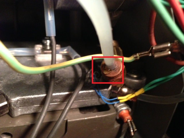

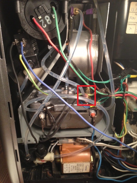

Anschließend habe ich den Dampfdurchlauf gestartet - Es gab schlagartig ein kurzes Zischen an der makierten Stelle.
Mein Problem:
Beim starten des Dampfs kam am makierten Eckstück aus der Ecke am Anschluss raus - Scheinbar aus den Gewinde.
Abschließend lief der Dampf ohne "erkennbare" Undichtigkeit durch - Am Schlauch (ursprüngliche Undichtigkeit) kam es aber nicht raus !
Wenn die Maschine abgekühlt ist und ich den Dampfvorgang starte passiert dies erneut minimal
Welche Optionen habe ich jetzt ?
-Maschine definitiv nochmal zerlegen und Eckstück anziehen ?
-Eckstück montiert nachziehen ?
Über einen Tipp wäre ich sehr dankbar - ich befürchte nach erneuten zerlegen stehe ich vorm nächsten Problem sad.gif

Ich habs jetzt montiert nachgezogen - Also die Eckverbindung an den unteren Auslass.
Rohrzange habe ich die Ecke festgehalten und mitn Schraubenschlüssel gegen gedreht - leicht.
Jetzt siehts besser aus ohmy.gif)
-Zuvor aber die Masse und Sensorkabel abgezogen und zur Seite.
An der Verbindung hatte ich nichts gemacht, da das blöde Ding ja "überholt" zu mir kam..

Die Maschine ist nicht dicht - genau an der selben Stelle tropfte es raus (selbe Stelle meint die Undichtigkeit vom Anfang, das Gewinde ist nun dicht), auffällig war außerdem der stark verfärbte Schlauch. Der Austauschdampfblock scheint etwas "kalkig" gewesen zu sein.
Sonderbarerweise wurde die Verbindung undicht als das Wasser stand - der Entkalkvorgang war mit dem Thermoblock beschäftigt.
Ich habe die Messingschälle versucht fester zu ziehen - nicht möglich.
Anschließend habe ich diese leicht gelöst und nachgezogen => da ging mehr.
Jetzt entkalkt sie zum zweiten mal - ohne Tabletten, hoffe die bleibt dicht.
Sekundenkleber etc habe ich extra nicht verwendet, die Schraubverbindung kann ich montiert ja austuaschen und das Ende ins Magnetventil einfädeln sollte auch machbar sein smile.gif
Auf dem Foto sieht man das ganz schön, außerdem hat der Austauschboiler scheinbar viel kalk oder irre ich mich - Die trüben Leitungen lassen sich ebenfalls auf dem Foto erkennen.
viele Grüße Jonathan

Haste doch keinen neuen Schlauch verwendet blink.gif ? Wenn da oben und nicht am Gewinde Wasser austritt, ist das eigentlich ein sicheres Indiz, dass an der Dichtfläche Materialverlust vorliegt und der Schlauch erneuert werden muss... Wenn Du zu fest anziehst, zerdrückst Du mit großer Wahrscheinlichkeit den Anschluss am Dampferhitzer (ich spreche aus leidvoller Erfahrung...) ph34r.gif

richtig - ich hatte 2 neue Schläuche für den Dampfblock gekauft, beim einen Schlauch hatte ich aber leider die Lesingversion genommen, daher kann ich das eine Ende nicht an den oberen Magnetschalter verbinden. Das Endstück kann man ja leider nicht umbauen, da das ja alles gepresst ist.
Den besseren der beiden Schläuche habe ich daher in Entkalker und gereinigt ....Derzeit scheint die Verbindung aber dicht. Die Entkalkung lief erfolgreich durch, habe danach noch 8 Dampfportionen gemacht - traue den aber noch nicht sad.gif
Also besser nochmal die Verbindung lösen und den Schlauch austauschen ? Nochmals hantieren würde ich da nicht, aber es scheint ja dicht...

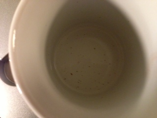

Schau dir mal bitte das Bild vom Dampfboilerbeisatz an- dass in der Tasse ist nach etwa 4 Dampfportionen. Der alte Dampfboiler hatte garnicht gedreckt sad.gif
Wenn ich an Teeausschank gehe ist das Wasser absolut klar - also das liegt nicht an meiner Maschine.
Dazu muss ich sagen, dass unser Wasser nahezu kalkfrei ist - ja wir haben glück...
Ist das mit Entkalkungen in den Griff zu kriegen, oder ist das schon die Innenwand ?

Teewasser kommt durch die Kaffeeheizung, das was da aus dem Dampferhitzer kommt, sieht bedenklich aus dry.gif

Da der Ausfluss rötlich ist habe ich Bedenken. Werde jetzt nochmal entkalken und dann fleißig spülen.
