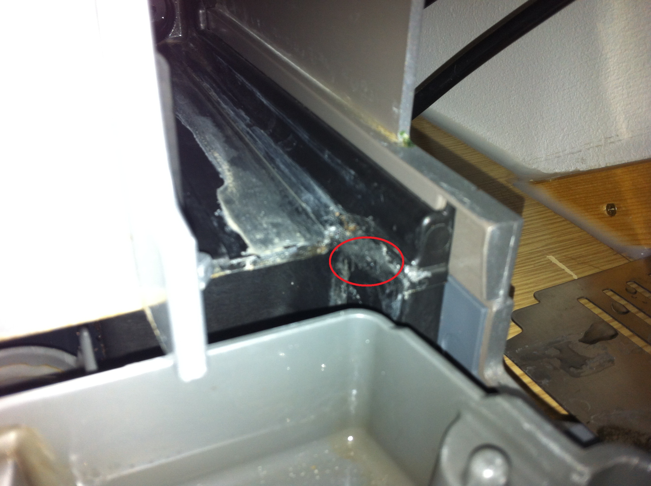

Bei meiner Philips 5730 läuft das Wasser, welches beim an und abdocken des Wassekanks entweicht, nicht in die Abtropfschale sondern neben der Schale vorbei und unter die Maschine.
Am übergang des Schachtes in dem der Wassertank ein und ausgeschoben wird, ist etwas weiches. Sieht aus wie ein defekter Gummi.
Giebt es dieses Teil als Ersatzteil? Siehe Foto.
Danke schon mal im Voraus.

Meiner Meinung nach, gibt es da keinen Gummi.
Mach den Bereich mal sauber, auch mit Entkalkerlösung.
