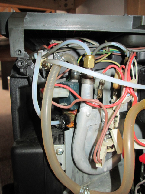

Das Flowmeter ist da und erfolgreich verbaut.
Die Fehlermeldung ist weg und ich kann ganz normal Kaffee ziehen und das Spülprogramm durchführen.
Somit habe ich auch probiert das Entkalkungsprogramm durchzuführen.
Das klappt nun auch wieder und der FI bleibt drinn, aber von obenher läuft einiges an Wasser in die Maschine.
Der Schlauch der links vom 3-Wege-Ventil nach oben geht, endet in einen rechteckigen blauen metallischen Bauteil was wiederum auf einen messingfarbenen Teil sitzt.( Ich hoffe Ihr versteht mich rolleyes.gif )
Genau aus den, oder unter den 2 Bauteilen,wie auch immer die heißen, läuft das Wasser raus.
Wenn Ihr Tips habt wäre ich Euch sehr dankbar, vielen Dank auch bis hierher.

Stell mal ein Bild ein.

ich hoffe man sieht es
Donnerstag, 07. März 2013, 16:48 Uhr
Mitglied seit: 28.10.2009
Ok, da blaue Teil in Deiner Beschreibung hat mich irritiert.
So wie es aussieht, ist das Solenoidventil durchgerostet.
Da musst Du dir ein neues kaufen und wechseln.

ist das das messingfarbene Teil untendrunter, wo man die Roststellen deutlich sieht?
Wo bekomm ich das und wie kann ich das denn wechseln, schaut so aus als kommt man das sehrschwer ran.
Habe schon versucht die obere Abdeckung runter zu bekommen, aber da bekomm ich den Schalter von der Mahlgradeinstellung nicht ab.
Donnerstag, 07. März 2013, 21:22 Uhr
Der Deckel muss nicht unbedingt runter. Den Knopf in der Mitte aushebeln, da ist noch eine Schraube drunter.
3-Wege Ventil gibt es z.B. bei Komtra, Juraprofi....
