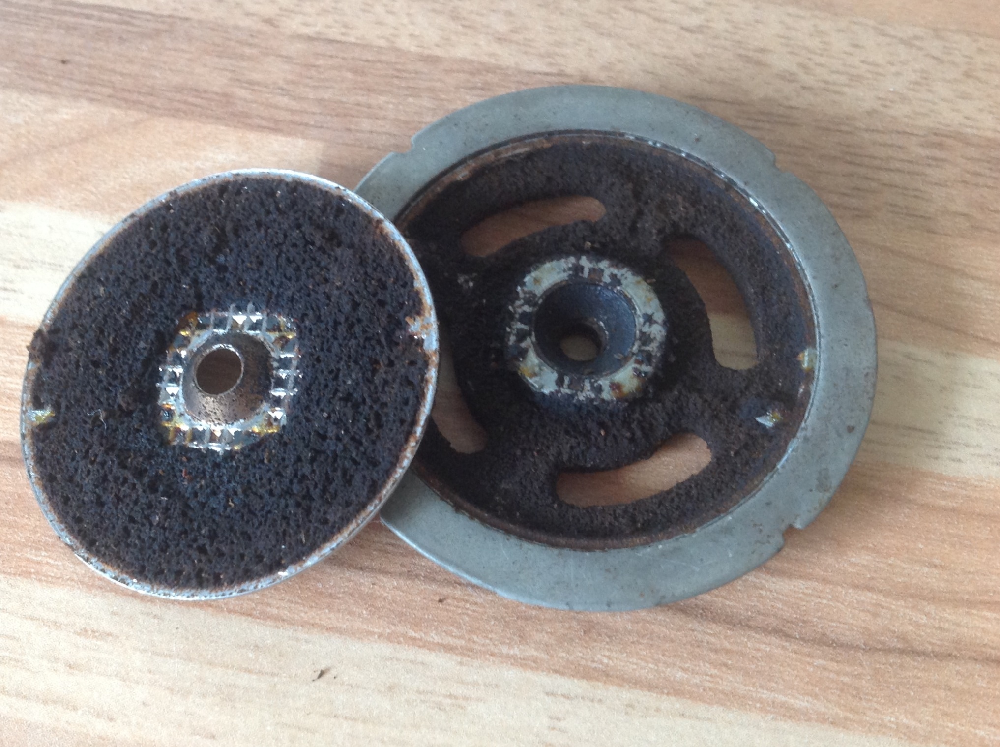

Hallo, leider haben wir mit unserer EA 8050 ein paar Probleme. Nach Zubereitung von 3-5 Tassen drückt sich das Wasser an den Kolbendichtringen vorbei. Die Dichtringe selber haben wir bereits erneuert und alle Schläuche gründlich gereinigt. Trotzdem ist die Maschine im heißen Zustand undicht. Alle angefragten Händler haben uns von einer Reparatur abgeraten. Könnte es sein, dass der Kolben oder das Drainageventil ersetzt werden müsste? Es wäre wirklich zu schade eine so gute Maschine wegen einem so kleinen Defekt zu ersetzten. Ich hoffe, dass mir hier wer weiterhelfen kann. Wie gesagt, die ersten 3-4 Tassen sing einwandfrei. Nur wenn die Maschine sehr heiß ist, drückt sich das Wasser am Kolben vorbei und läuft auch nach beendigung des Zyklus nicht ganz ab, so dass der Trester nass bleibt.
