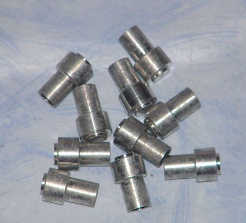

Hab gerade das selbe Problem und glaube auch schon den Fehler gefunden zu haben: Der weiße Stößel am Drainageventil, welcher von dem Zapfen des Magnetventiles betätigt wird und von der Feder des Drainageventils zurückgedrückt wird. Der hat an dem Ende wo er auf dem Drainageventil verankert ist (eingerastet) 2 Risse, soll heißen wenn die Feder das weiße Plastikteil zurückdrückt, bleibt der Ventilstößel selber eingefahren und das Wasser fließt in die Abtropfschale. Das muss auch nicht immer sein, denn manchmal scheint das Plastikteil doch wieder zu halten und den Stößel in die Grundposition (Kaffee brühen) zurückzuziehen. Also Brühen, Magnetventil nicht betätigt, Brühkammer entwässern, magnetventil und somit Stößel betätigt.
Da gibt es jedoch bei "dis**u" Ersatzkappen aus Alu, die halten dann.
