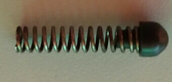

Habe meine Bistro nach Anleitung zerlegt und gereinigt. SUPER ANLEITUNG. Nur leider ging sie danach nicht mehr. Kaffee oder vielmehr das Wasser lief in den Auslauf und der gemahlene Kaffee lag trocken im Kaffeetrester. Jatzt habe ich das Drainageventil getauscht, das selbe Ergebnis. Als nächstes habe ich die Brüheinheit zerlegt, Teile getauscht und wollte sie wieder zuammenbauen. Nachder Anleitung KOMTRA_GMBH_BSH_BE_REVISION ging das ganz prima. Nun ist eine Schraube übrig (siehe Bild) und ich weiß nicht, wo die hinkommt.

das dürfte das Cremaventil sein, keine Schraube. Gehört in die Brühgruppe.
Gruß Rudi

Sorry Schreibfehler. Natürlich Feder. Es war in der Brühgruppe. Aber ich weiß nicht wohin?

das Cremaventil sitzt hinter dem Brühsieb. Schau nochmal in die Anleitung...
Gruß Rudi

Vielen Dank,
alles wieder ok. Kaffee läuft wieder
