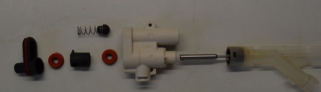

Ich habe bei eBay ein Drainagevntils-Reparaturset für die Melitta Caffeo Bistro bestellt. Dies kam innerhalb zwei Tagen und nun habe ich die Maschine zerlegt. Das Drainageventil konnte ich ausbauen und reinigen. Dabei habe ich gesehen, dass anscheinend der weiße Plastikkörper, in den die Dichtungen gehören, einen Haarriss hat; dieser ist dunkel eingefärbt; vermutlich, weil Kaffee sich in den Riss gedrückt hat.
Nun bin ich auf der Suche nach einem passenden kompletten Drainageventil, aber auf den Bildern der Angebote sehen die Teile immer leicht anders aus; meines ist weiß, in den Angeboten sind die schwarz (kann ja sein), aber die Form ist auch nicht identisch.
Hat jemand einen Tipp, wo ich genau so eines bestellen kann, wie es in die Maschine gehört?

Eigentlich sollten die Drainageventile alle identisch sein..Das Drainageventil bekommst Du auch beim BND-Kaffeestudio (Juraprofi)
Sonst kannst Du ja mal ein Foto ins Forum hier posten wie Deins aussieht..

Da ich die Zerlegung durch Fotos festgehalten habe, um hierfür eine kleine Anleitung zu erstellen, habe ich auch das Drainageventil fotografiert - siehe Bild.
Ich habe auch bei BND-Kaffeestudio mal nach dem Ventil geschaut - vielleicht ist es das, aber ich bin mir nicht sicher.
Ich denke, ich werde da mal direkt anfragen.

nachdem ich das Drainageventil bei "JuraProfi" bestellt und eingebaut habe, läuft die Maschine wieder.
Bestellt habe ich die Art.-Nr.: 61001M “Drainageventil komplett mit Feder für Melitta Caffeo”; nein, ich arbeite dort nicht.

6) Für den Ausbau des Drainageventils erst die Feder mit einer Zange vorsichtig entfernen (im Bild die 1); dann lässt sich der durchsichtige Kunststoffkörper nach unten verschieben (im Bild die 2). Zum Schluss die beiden Kunststoffnasen etwas beiseite drücken - der Rest des Ventils kann dann nach vorne herausgeklappt werden. Durch das Verschieben des anderen Teils kann auch dieses nach vorne klappen. Den Schlauch entfernen bzw. an das neue Ventil bauen.
Der Einbau des neuen Drainageventils erfolgt in umgekehrter Reihenfolge.
1) Ventil (mit Schlauch) einsetzen, oberen Teil einrasten, unteren Teil einsetzen, verschieben und die Feder wieder einsetzen.

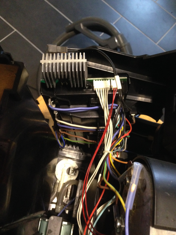

Hallo zusammen, ich habe unsere Melitta Caffeo Bistro 960-107 zerlegt, alles dokumentiert, alles photographiert - dachte ich. Aber ich kann nicht mehr nachvollziehen, wo das Kabel des Netzschalters (der sich an der Gehäuserückseite befindet) angeschlossen wird. Das Kabel ist braun und ca. 21 cm lang. Wer kann mir helfen, gerne auch mit Bild. Vielen Dank vorab.

Ich weiß nicht mehr, welches Modell genau wir haben, ich glaube 960-106, kann aber auch früher sein. Bild anbei - mir hat es allerdings sehr geholfen, auch die Kabel zu markieren, so dass die Reihenfolge klar war smile.gif Wobei der dritte Pin von oben (glaube ich) nicht belegt war.
Ganz unten kam Masse hin, das gelb-grüne Kabel. Ich glaube, das waren zwei. Ist auf der Platine gekennzeichnet, ein senkrechter Strich und drei unterschiedlich lange horizontal unten dran. Dann kam der Nullleiter, das blaue Kabel. Und dann Phase, das braune das vom Netzschalter kommt.
Darüber kamen noch zwei braune, die Pumpe oder Grinder oder so versorgen, "Phase" steht zumindest da auch auf der Platine.
Hoffe, das hilft, alles natürlich ohne Gewähr & so.
Edit: versprochenes Bild angehängt
Edit: riesiges Bild verkleinert

Oder das viel bessere Bild von nordertomnordertom weiter oben nehmen.
