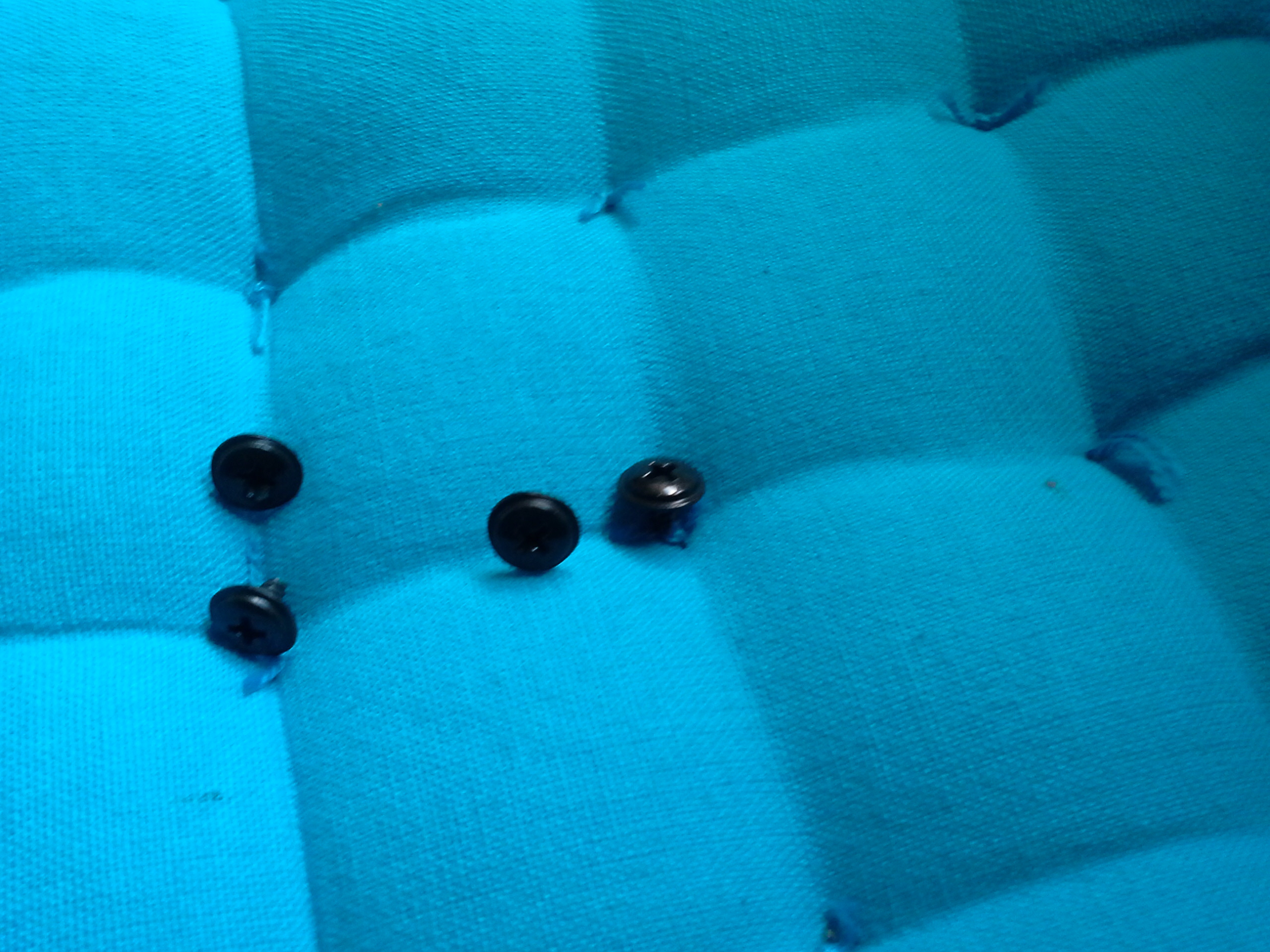

Einzige peinliche Sache.... ich hatte 4 Schrauben übrig nach dem Zusammenbau, keine Ahnung, wo die hingehören. Habe extra nochmal alles abgeschraubt an Verkleidungen zum kontrollieren. Ist wohl alles drin, was reingehört.
Sind sehr kleines Gewinde, mit integrierter Unterlegscheibe...., kennt die jemand von euch "Schraubern" an der DeLonghi? rolleyes.gif
Da sich die Reparatur jetzt über Wochen hinzog und ich zwischendurch auch anderes an der Werkbank gemacht habe... können die auch zu was ganz anderem gehören.........
