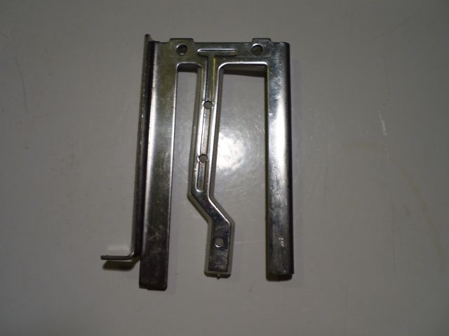

Allerdings habe ich ein Problem mit dem Tresterauswurfbügel sowohl nach dem Wechsel der Dichtung des Brühstempel sowie der Hydraulik, und zwar
ob nun Spülen oder Kaffebezug, der Brühkolben fährt runter und der Bügel fährt über die Brühkammer "zurück". Allerdings berührt der Kolben den Bügel und es Klackt.
Hab mir das ganze jetzt nen paar mal angeschaut, ohne Gehäuse ist das Problem nicht so arg.
Der Bügel wird halt "langsamer" sobald er über die Brühkammer fährt.
Beim wechsel der Dichtung am Brühstempel war ich an dem Bügel garnicht dran, nur an der Elektronik, hatte mir aber Fotos gemacht und nen Fehlercode wird auch nicht ausgespuckt.
Beim Wechsel der Hydraulik kam ich ja nicht drum rum. Erhalte hier aber auch keinen Fehlercode.
Aber wie gesagt OHNE Gehäuse fährt der Bügel fast ohne Berührung des Kolben durch.
Hast du evtl. nen Tipp woran es liegen könnte ... ?

Hallo Timo,
der Tresterauswurfbügel ist mit kleiner Schraube und Unterlegscheibe befestigt. Vielleicht haben hier Kaffeereste den Weg blockiert. Ansonsten die mittlere Metallschiene der Führung leicht nachbiegen (Foto).
Gruß Rudi

Hi Rudi,
da die mittlere Schiene bei mir aus Plastik ist konnte ich da wenig biegen, hab dafür mal die äußeren zwei etwas nach aussen gebogen und alles läuft wieder normal.
