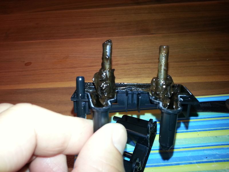

Eine Kaffeeauslaufeinheit war wohl der Grund für die Verschmutzung, denn aus dem ausgebauten Teil kam der üble Gestank schon durch die geschlossene Plastiktüte! blink.gif
Jetzt riecht die Maschine wieder gut, alle Schläuche wurden gründlich durchgespült, gereinigt (nach Händlerangabe sind die innen nanobeschichtet, daher haftet da nichts an ?!? ), die verschmutzte Einheit gegen eine neue ausgetauscht. Außerdem meinte er, dass er das so noch nie gehabt habe und er glaubt, dass der verwendete Kaffee Schuld daran sei.
Nun meine Frage:
Im Anhang findet Ihr die verschmutzte Einheit, die ich aus Neugier mal geöffnet habe. Was denkt Ihr, könnte ich tun, um so etwas in Zukunft zu vermeiden?
Ich verwende den FairTrade Kaffee von Aldi, der mir gut schmeckt und der laut Packungsangabe "ideal für Vollautomaten" ist. Kann es sein, dass die Sorte wirklich Grund dafür ist? Oder der Mahlgrad, der bei uns auf fein eingestellt ist, weil ich ihn lieber stärker trinke?
Oder kann man letzten Endes sogar gar nichts dagegen machen, außer dass man das Gerät alle drei bis vier Jahre zum Händler bringt und es für vergleichsweise preiswerte 80€ demontieren und die verschmutzte Einheit austauschen lässt?

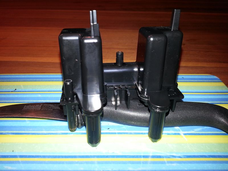

Gehäuseoberseite

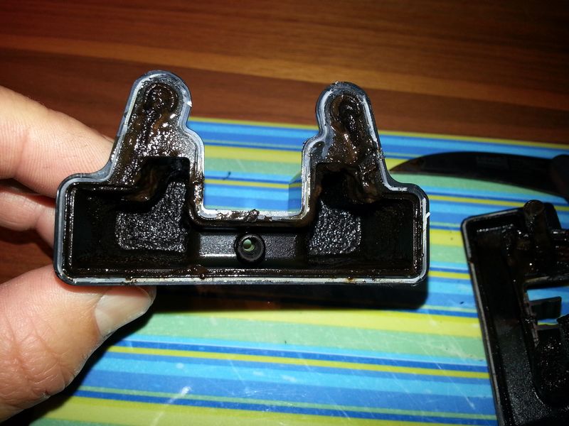

Gehäuseunterseite

Gruselig...
Da fragt man sich wieso immer alle gesteigerten Wert auf eine herausnehmbare Brüheinheit legen... Hab ja schon schlimmes gesehn, aber sowas blieb mir bisher erspart.
Also in deinem Fall würde ich andere Reinigungstabletten ausprobieren. Offenbar lösen deine bisherigen die Kaffeereste nicht auf.
Oder du baust das Teil alle paar Monate aus und legst es über Nacht in Reiniger. Das würde mich dann eher beruhigen ^^

Ich habe genau das gleiche Problem mit meiner Nivona Typ 691 / NICR 831.
An der Kaffeesorte liegt es nicht, bei meiner Maschine wurde schon 3x der Auslauf getauscht, das erste mal nach ca 4 Jahren, dann nach 2 Jahren und beim 3 mal nach nicht mal 8 Monaten.
Jetzt heißt es vielleicht liegt der Fehler vor dem Auslauf in der Maschine, Brüheinheit, Schläuche, Dichtungen alles wurde erneuert.
Die Frage die sich mir stellt, warum ist der Auslauf so Konstruiert, wo liegt der Sinn.
Warum wird hier ein unnötiger Totraum geschaffen, der nicht zu reinigen ist, auch nicht mit anderen Tabletten.
Jetzt das nächste Problem, ich habe zwei Maschinen gleicher Typ, gleich Alt.
Bei der 2 Maschine ist alles Original im Auslieferungszustand, keine Probleme kein muffeln.
Wo ist der Fehler??
Mfg Martin
