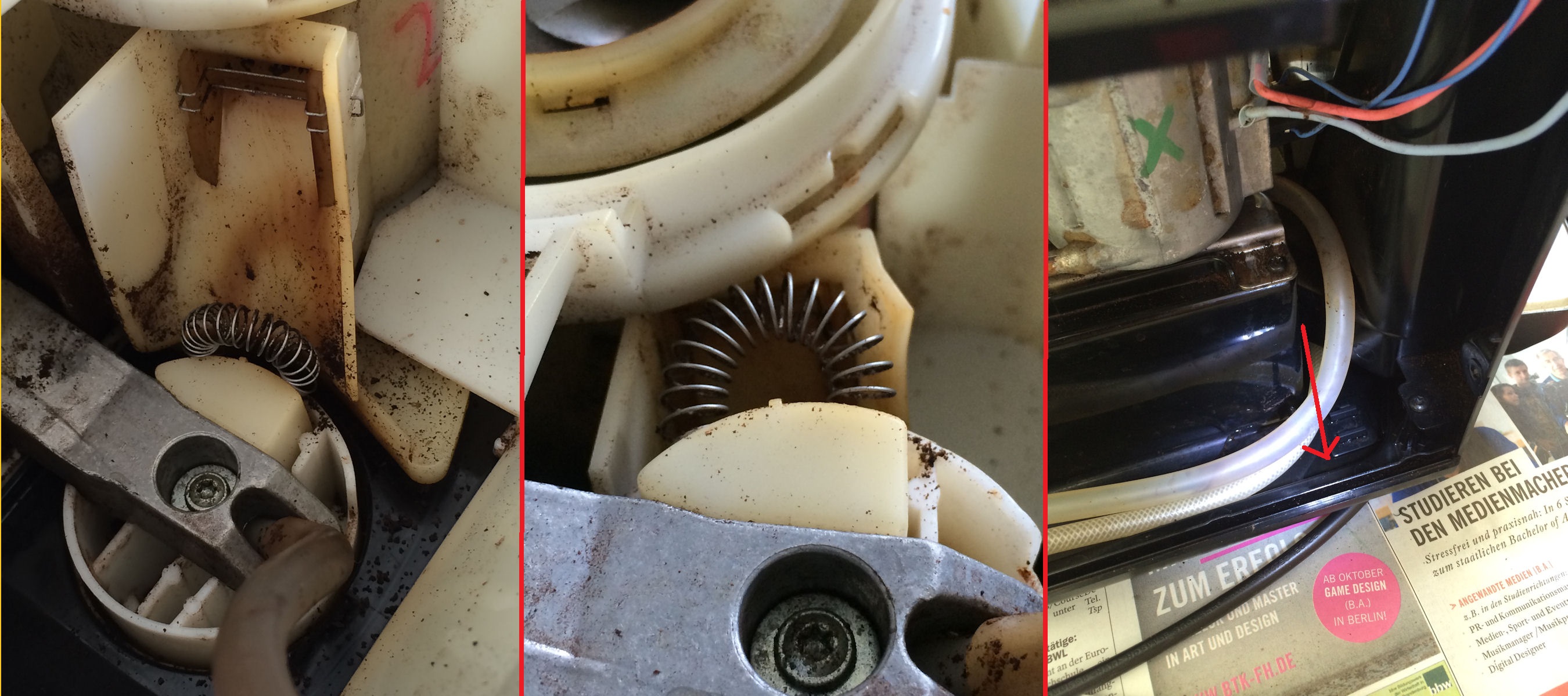

So, habe gerade mein Maschinchen auseinander gehabt und es ist wie verhext: Da leckt gar nichts. Keine Dichtung, kein Schlauch ist undicht.
Die Maschine war jetzt zwei Stunden auf dem Prüfstand, immer mit gefülltem Wassertank. Ich habe bestimmt zehn Mal Kaffee bezogen und mir alles rundrum angesehen; dabei auch mal die Maschine 'ne halbe Stunde in Ruhe gelassen, falls Wasser nachläuft. Nada!
Die einzige kleine Wasserlache war genau unterhalb der Aufnahme der Auffangschale (die steht ja etwas über dem Bodenniveau), wo ein Schlauch von rechts nach links drunter durch läuft. Ich hatte auch den Eindruck, das wird ganz langsam mehr. Aber so langsam, dass in den zwei Stunden nicht wirklich merkbar etwas dazu kam. Und unterhalb der Schale ist nichts, was lecken kann...
Alle anderen "kritischen" Teile der Maschine sind dicht.

P.S.: Ist das richtig, dass diese Feder während des Runterfahrens am unteren Ende nach oben gebogen wird? Dieser Schlitten fährt nämlich recht weit runter, so dass die Feder ganz unten aus ihrer waagerechten Position hochgebogen wird.

Zu meiner Leckage: Das Wasser kommt langsam unter der Aufnahme der Auffangschale hervor. Dort muss die Leckage sein. Aber was ist da??? Habe diesmal alles vor dem Test trocken gemacht, und genau da leckt es. Siehe auch der Pfeil im angehängten Bild.
Wegen der Feder habe ich ebenfalls mal Bilder gemacht, einmal im Brühmodus, wo der Schlitten ganz runtergefahren ist, und einmal im Ruhezustand. Die hochgebogene Feder kommt mir persönlich etwas merkwürdig vor.

Sonntag, 06. Juli 2014, 23:52 Uhr
Hallo Scotty,dachte du wärst fort.
Also das mit der Feder, ist soweit ok.
Hast du meine Nachricht nicht gelesen?
Hatte etwas mit Ea 8255,das Innenleben ist das selbe.
Der Hydraulikzylinder hat nur O-Ringe drin.
Habe einige Pic´s davon hier, bin aber im Zeitverzug mit der Beschreibung.
Also selbes Lecken, denke gleiches Problem.
Habe meine mit neuen Oringen und Sicherungsblechen versehen (da es nur welche aus Federstahl sind), nun ist sie wieder trocken.
