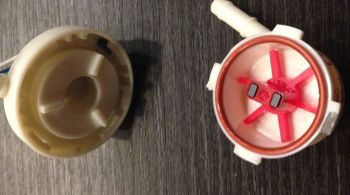

also, Flowmeter habe ich gestern getauscht. Ergebnis:
Kaffee Maschine wirft nun von ca. 10 Tassen noch immer 2 Tassen weg.
Die Maschine läuft, wenn auch unerwartet, besser.
Hab das alte Flowmeter auseinander genommen, es scheint optisch i.O. zu sein und lässt sich auch sehr leicht bewegen. Daher schließe ich einen Mechanischen defekt aus. [Foto anbei]
Kann mir nur vorstellen, dass die Elektronik, zum zählen der Drehungen, also der ?Magnetschalter? einen wech hat...
Werden das erstmal 1-2 Tage beobachten und gucken ob das Verhältnis, Kaffee ja/nein, weiterhin bei 1/5 liegt.
Wenn das nun so bleiben sollte, werde ich das Ventil gen Wochenende ausbauen und reinigen.
Ich berichte dann ob es was geholfen hat...

Flowmeter kann defekt sein, auch wenn man garnichts sieht.. es reicht wenn das nur leicht hakt.. Bitte auch unbedingt den Zulaufschlauch zum Flowmeter mit reinigen..

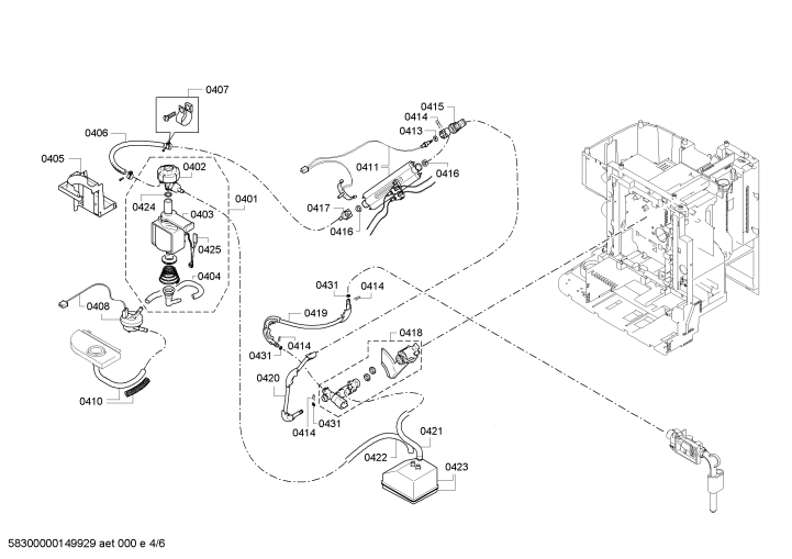

Freitag, 27. März 2015, 18:48 Uhr
Das ist immer noch nicht das richtige Ventil. Geh mal auf "siemens-home.de", dann weiter auf shop, dann kaffeemaschinen, dann Ersatzteile, dann E-Nr. eintippen. Dann siehst Du Deine Maschine u. auch die Rubrik "Explosionszeichnungen". Auf Nr. 4 ist dieses Ventil abgebildet. Es ist Teil 0418. So kommst Du am besten weiter.
Ich versuche, diese Zeichnung hochzuladen, aber wenn dies nicht klappt, weißt Du wie es zu finden ist.

Hallo HWS,
das ist schon richtig, habe die 0418 ausgebaut. Habe dann das Ventil, mit den drei abgängen, davon gelöst(schnapp verschluss über eine Plaste lippe) und dieses herraus gedreht/gezogen.
Jedoch kann ich dieses nur an einer seite öffnen. Wenn ich die beschriebene Hülse nun öffne/abziehe, kommt eine feder mit, welche auf einem Plaste Stift sitzt...
ich werd nachher noch nen bild hinzufügen...

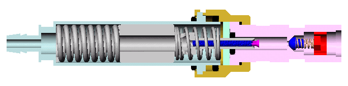

Mittwoch, 22. April 2015, 17:17 Uhr
Guten Abend,
um die Pumpe selbst zu verstehen, schick ich Dir ein Bild hoch. Jedoch das Überdruckventil sitzt bei dem Pulsationsdämpfer, da wo der Schlauch weg geht zum Expansionsgefäß. Da ist so ein Zahnrad drin u. eine Feder. Die Plastic -Kappe kann man runterdrehen. Das Rädchen muß aber wieder so wie es war rein, mit der Zahnseite im Pulsationsdämpfer. Bei Überdruck gibt das Rädchen nach u.läßt Wasser in das Expansionsgefäß.
Grüße HWS
