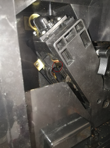

Chris410
Sonntag, 23. Juni 2019, 12:54 Uhr
Mitgliedsnummer.: 34543
Mitglied seit: 23.06.2019
meine New Star tropft leider seit letzter Zeit nach dem Kaffee zubereiten in den Trester.
Dabei tropft das Wasser nach einer Zeit aus der Brühkammer heraus, als würde dort noch Wasser verbleiben. Jemand eine Idee was das sein könnte?
Habe ein Foto gemacht, bei dem man sieht wo es genau tropft.
Gruß,
Chris
