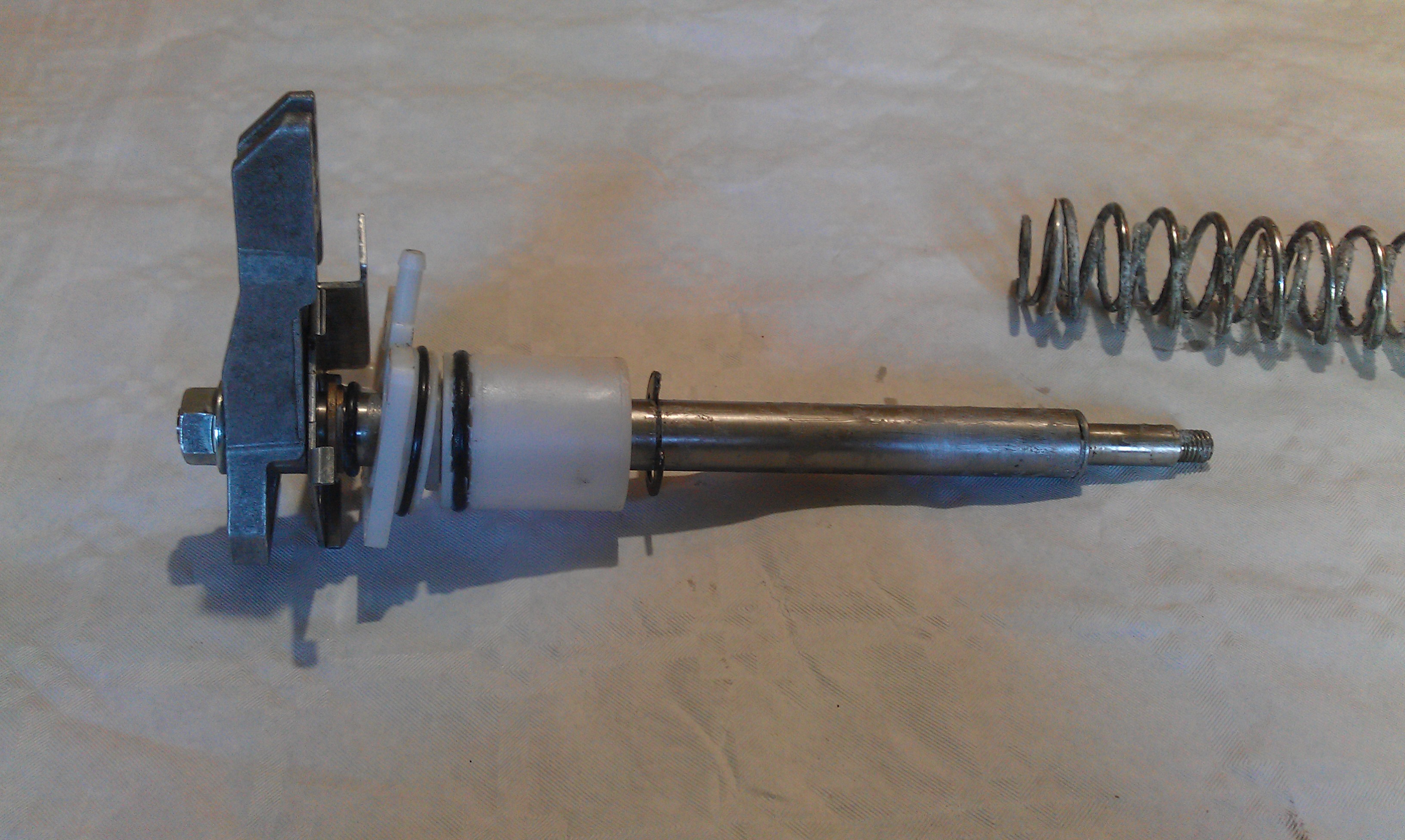

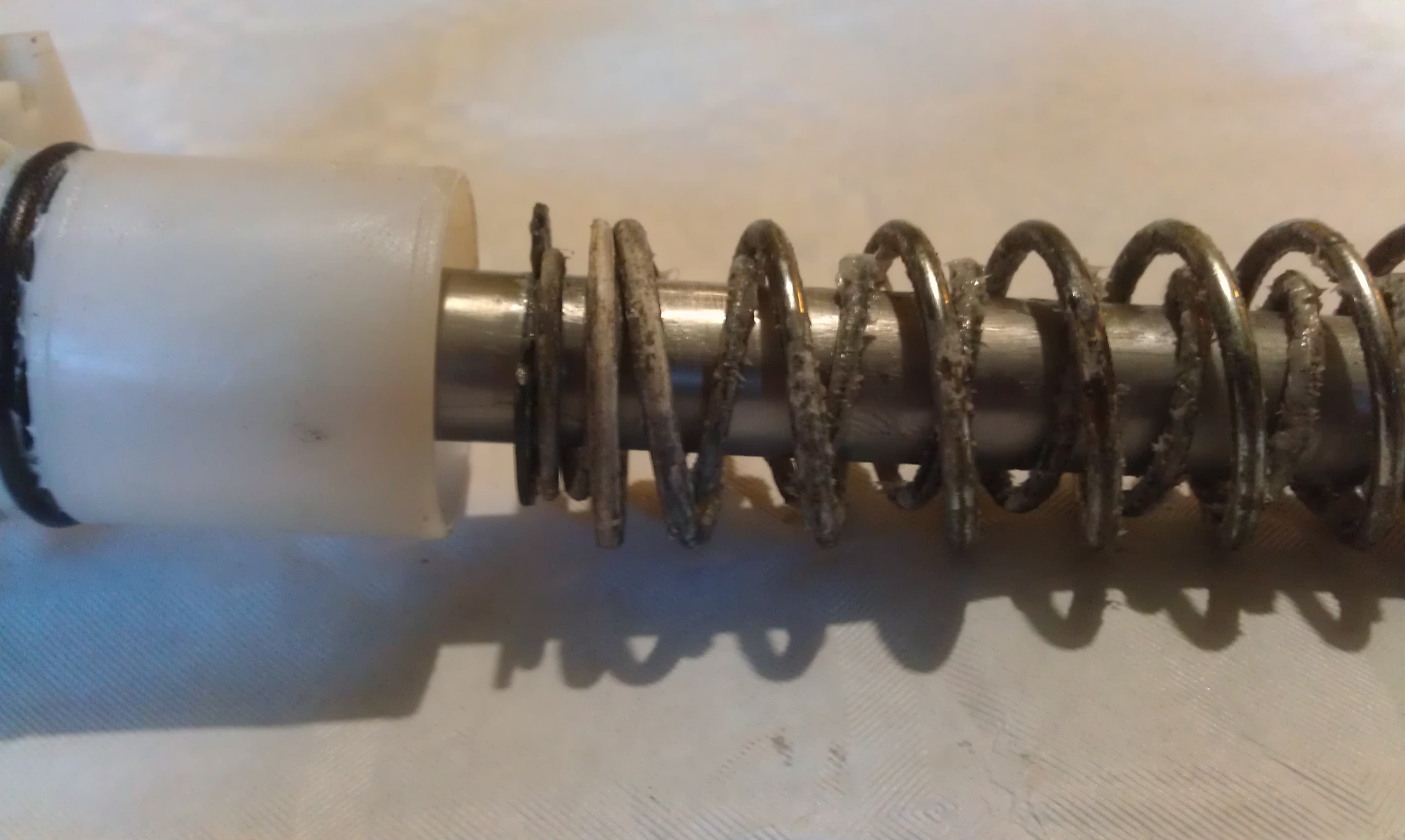

- Hydraulikzylinder demontiert, Federn gereinigt, neuen Federstahlring oben angebracht (der alte war nur noch in wenigen Einzelteilen vorhanden), komplett mit neuen Dichtungen versehen, gefettet und wieder zusammengesetzt

Oder habe ich vlt. die Federn im Hydraulikzylinder falsch eingebaut und erzeuge hiermit zu viel Druck nach oben?
Könnte mir vlt. jemand ein Bild zukommen lassen eines funktionierenden Hydraulikzylinders? Ich kann nur Bilder von zerlegten Zylindern finden, die aber wenig Aufschluss auf den Zusammenbau bzw. den Ort der Federn geben.
