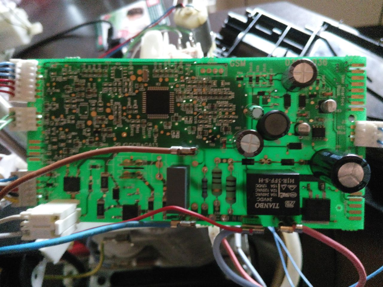

Hauptplatine (alles angeschlossen bis auf die Bedieneinheit)

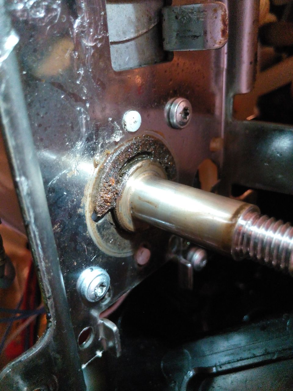

Brüheinheit (oberer und unterer Brühkolben demontiert):

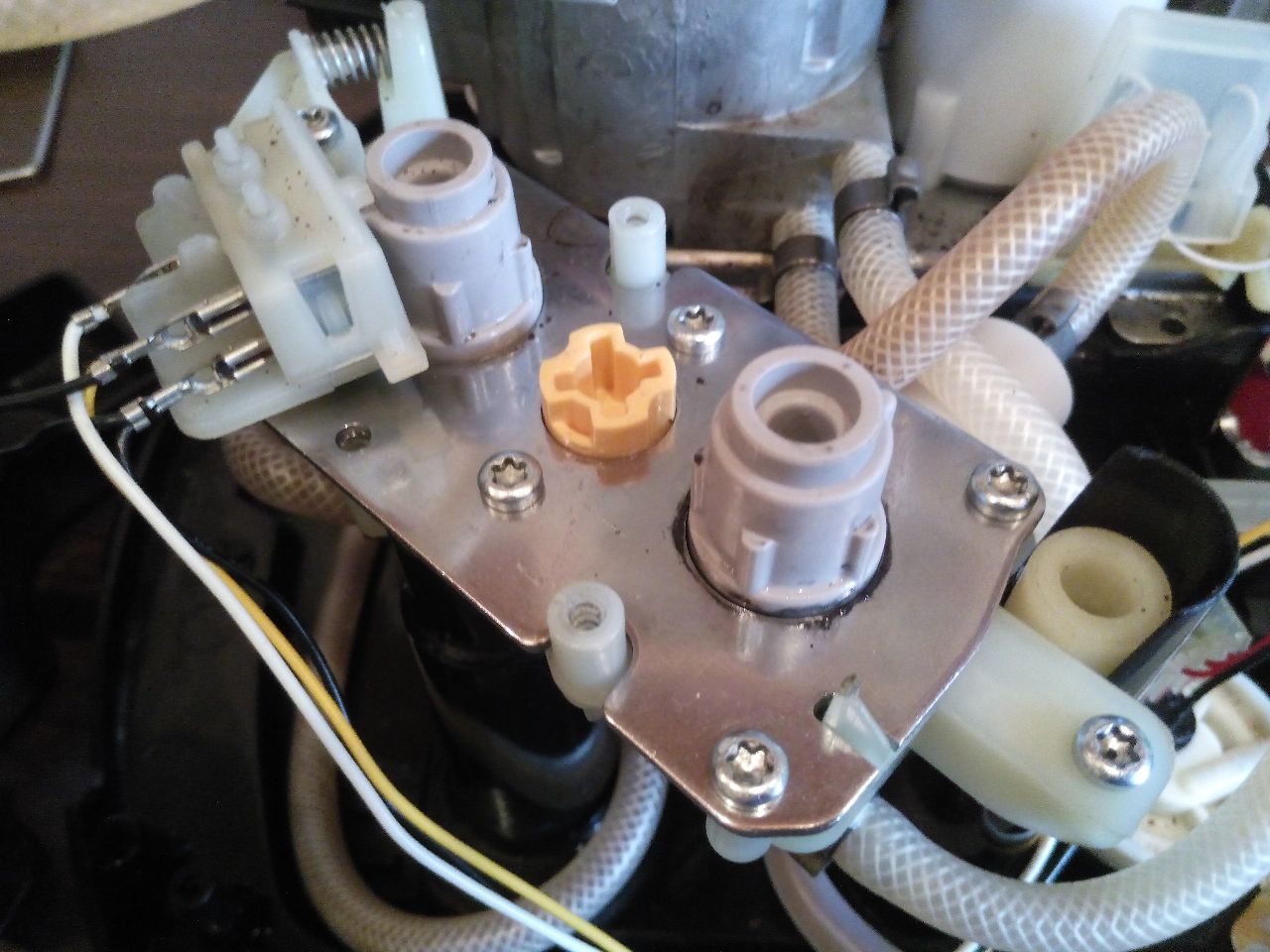

Wasserverteiler (Antriebsmotor bereits abgebaut):
Kaffeematz

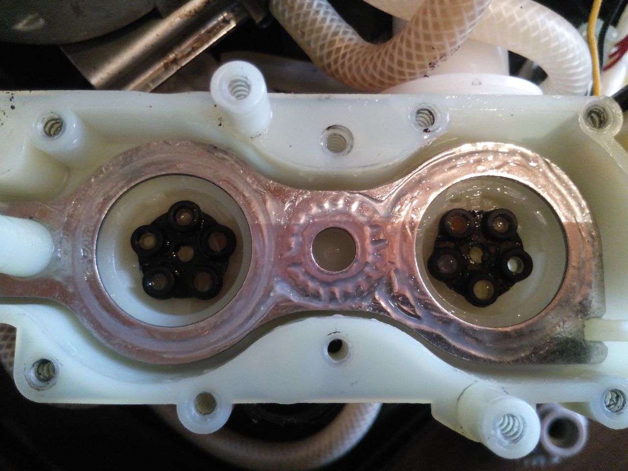

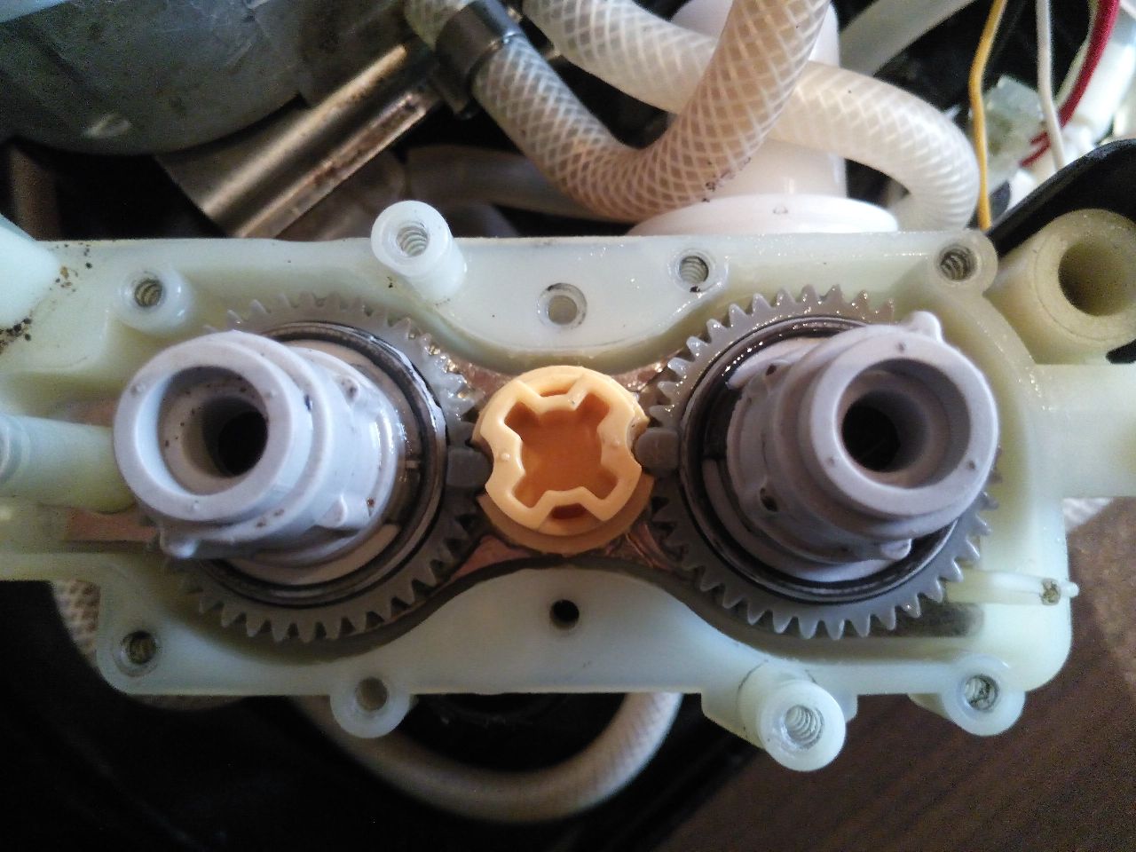

Wasserverteiler geöffnet:
Kaffeematz
Samstag, 13. Dezember 2014, 17:32 Uhr
Beiträge: 29
Mitgliedsnummer.: 25453
Mitglied seit: 29.10.2014
Wasserverteiler, Zahnräder und Keramik'verteiler' ausgebaut:

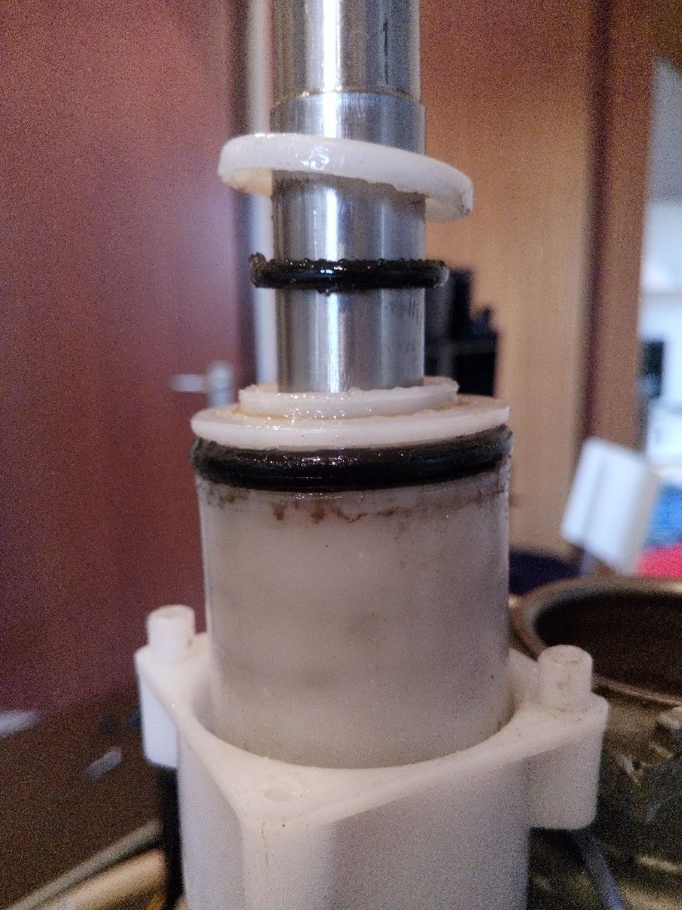

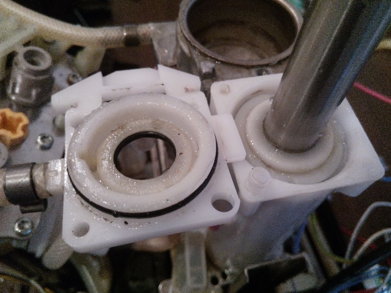

Hydraulikzylinder geöffnet:
Kaffeematz
Samstag, 13. Dezember 2014, 17:36 Uhr
Beiträge: 29
Hydraulikzylinder, Innenkolben
Kaffeematz
Samstag, 13. Dezember 2014, 17:38 Uhr
Beiträge: 29

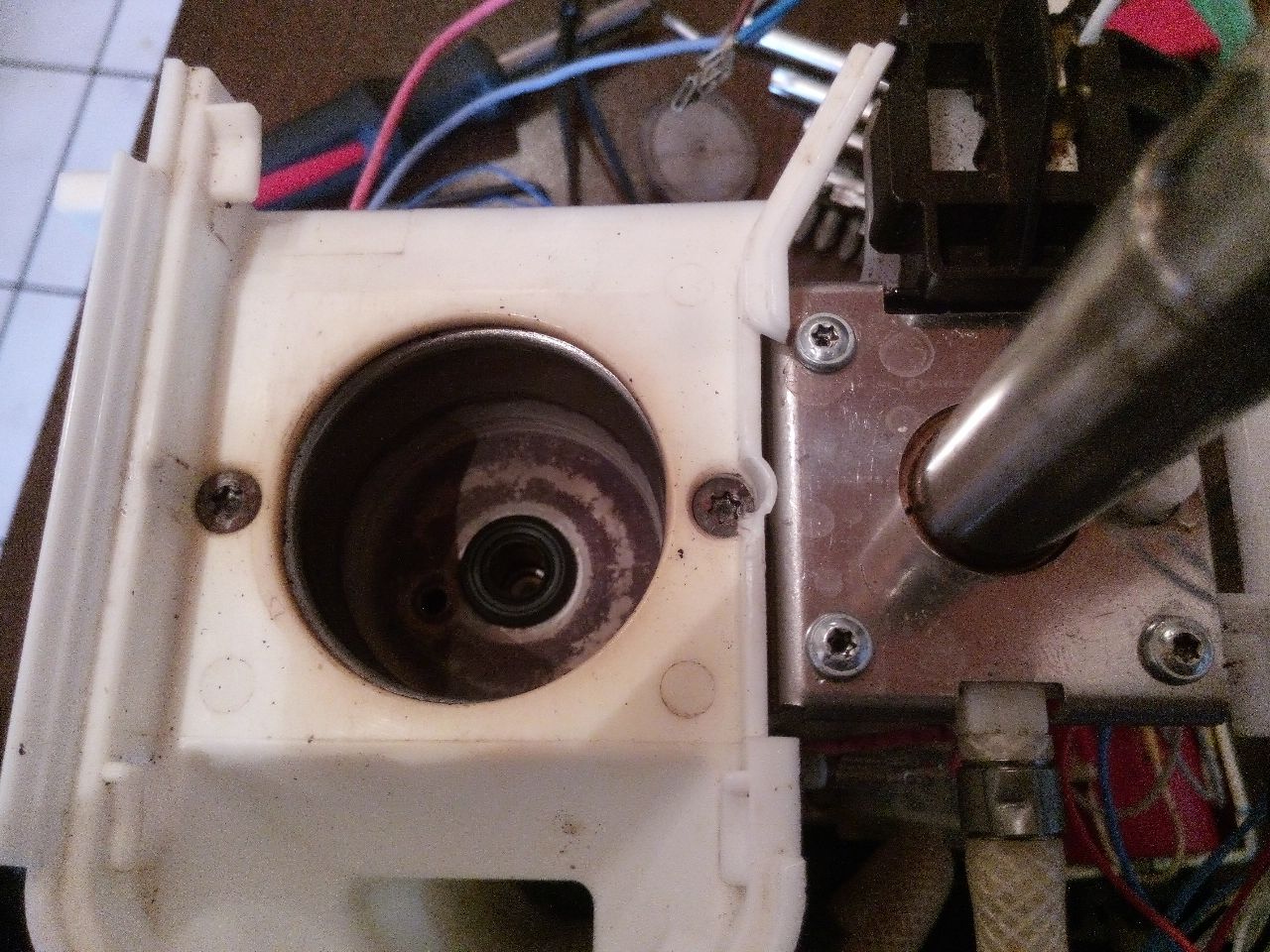

Hydraulikzylinder, Innenleben, Federstahlsicherungsring oberhalb der Druckfedern:
Kaffeematz
Samstag, 13. Dezember 2014, 17:42 Uhr
Beiträge: 29
Hydraulikzylinder, Federstahlring unten:
Kaffeematz

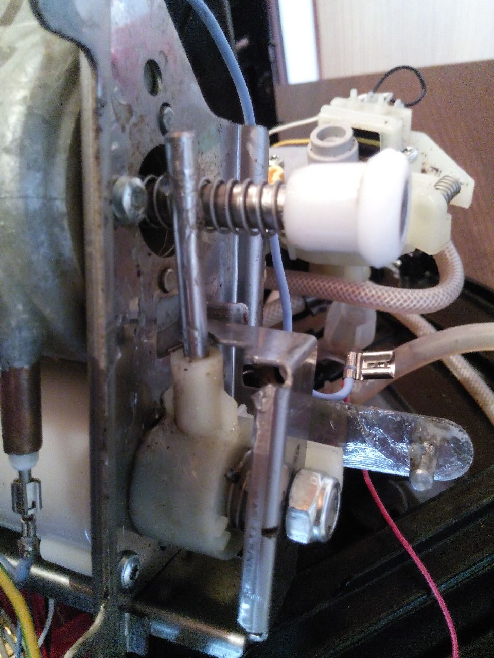

Samstag, 13. Dezember 2014, 17:43 Uhr
Beiträge: 29
Hydraulikzylinder und Brüheinheit von unten:
