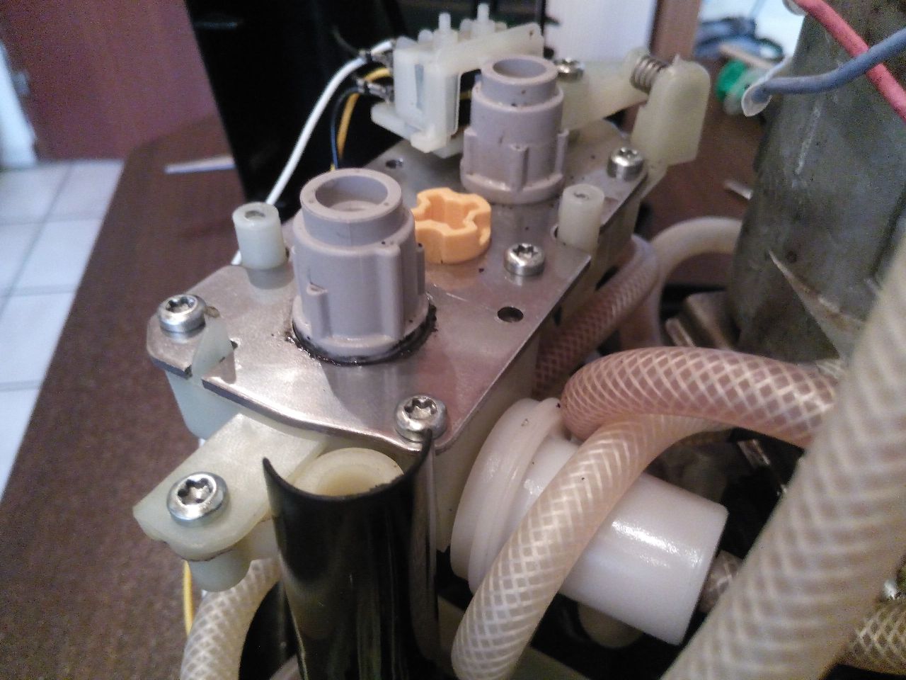

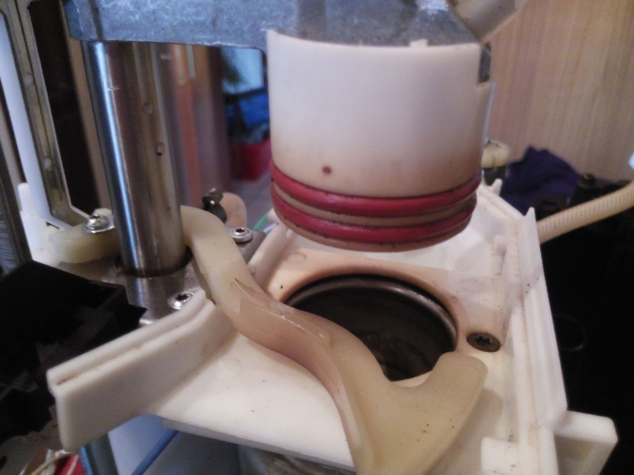

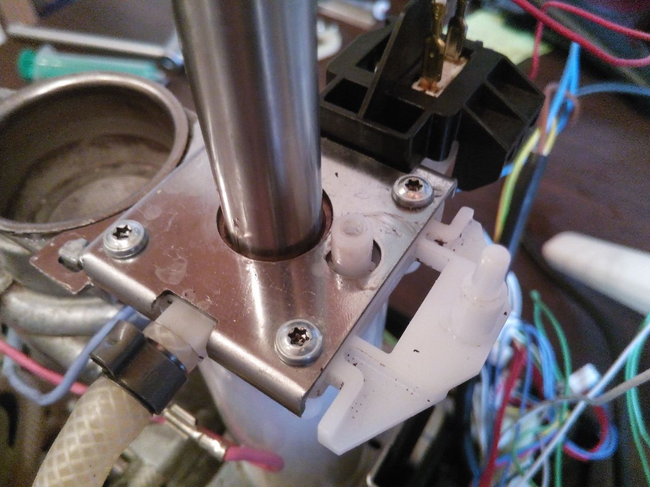

Hallo Zusammen, meine Krups steht nun schon seit einigen Wochen auf meiner Werkbank. Immer wenn ich Zeit finde teste und versuche ich etwas neues um die Maschine wieder in Gang zu bringen.
Das Problem: Beim Spülvorgang (und damit vermutlich auch im Brühvorgang) drückt sich der obere Brühstempel fast komplett aus der Brühkammer. Der erste O-Ring ist dann komplett sichtbar. Natürlich spritzt anschließend das Wasser das sich in der Brühkammer befindet am Brühkolben vorbei in das Innere der Maschine. Aus dem eigentlichen Kaffeeauslauf oben im Brühstempel kommt kein Tropfen Wasser.
Das Problem wurde hier im Forum schon einige male beschrieben. Alle dort genannten Punkte habe ich umgesetzt bzw. geprüft, leider ohne Erfolg.
Arbeiten bisher: - Drainageventil überprüft und neu gefettet - Schlauch Drainageventil-Brühkammer durchgespült - Dichtungen der gesamten Brüheinheit erneuert - Hydraulikzylinder demontiert, Federn gereinigt, neuen Federstahlring oben angebracht (der alte war nur noch in wenigen Einzelteilen vorhanden), komplett mit neuen Dichtungen versehen, gefettet und wieder zusammengesetzt - Wasserfilter gereinigt - Wasserverteiler geöffnet, gereinigt und wieder zusammengesetzt - Die Crema'dichtung' im Brühstempel und das Sieb im Brühstempel geprüft und gereinigt
Zum Problem: Wie oben beschrieben wird der obere Brühstempel aus der Brühkammer gedrückt. Interessanterweise kommt es hierbei nirgendwo in der Maschine zu einem Wasserverlust. - Der Hydraulikzylinder ist oben und unten komplett dicht - Am Wasserverteiler ebenfalls kein Wasseraustritt - Auch das Drainageventil ist dicht
Hat jemand eine Idee was ich noch prüfen könnte?
Ich habe im Grunde nur noch eine Idee: Austausch der Pumpe. - Denn der Druck in der Brühkammer kann nicht zu hoch sein, sonst würde der Wasserdruck das Crema'ventil' im Brühkopf öffnen und es käme Spülwasser aus dem Kaffeeauslauf. - Eine Undichtigkeit im Hydraulikzylinder müsste ja sichtbar sein, schließlich müssten mehr als 2 Tropfen Wasser austreten Wie seht Ihr das, sind meine Annahmen so korrekt?
Was mich hierbei aber zögern lässt: Das Dilemma mit der Maschine hat mit einem 'hängenden' Brühstempel begonnen. Der Brühstempel blieb in der Brühkammer stecken und hat so weder den Kaffeekuchen noch die Schublade freigegeben. Dieses Problem war nach der Reinigung des Wasserverteilers und der Generalüberholung des Hydraulikzylinders behoben. Nachdem dann das Problem des hängenden Brühstempels behoben war trat beim Test-Spülgang das hier beschriebene Problem auf. Bis zum Problem des hängenden Brühstempels aber lief die Maschine immer problemlos. Warum also sollte jetzt plötzlich der von der Pumpe erzeugte Druck nicht mehr ausreichen? Das spricht für mich eher wieder für einen Druckverlust im Hydraulikzylinder. Aber wo geht der Druck/das Wasser hin?
Oder habe ich vlt. die Federn im Hydraulikzylinder falsch eingebaut und erzeuge hiermit zu viel Druck nach oben? Könnte mir vlt. jemand ein Bild zukommen lassen eines funktionierenden Hydraulikzylinders? Ich kann nur Bilder von zerlegten Zylindern finden, die aber wenig Aufschluss auf den Zusammenbau bzw. den Ort der Federn geben.
Im übrigen sehr schade, dass eine so gute Maschine aufgrund ein paar gesparter Cent Materialkosten so anfällig ist. 2 Euro mehr investiert und die Maschine würde 10 Jahre problemlos funktionieren. Qualität gibt es wohl heute nur noch sehr sehr selten
Danke vorab für jede Idee und jeden Tipp! |
