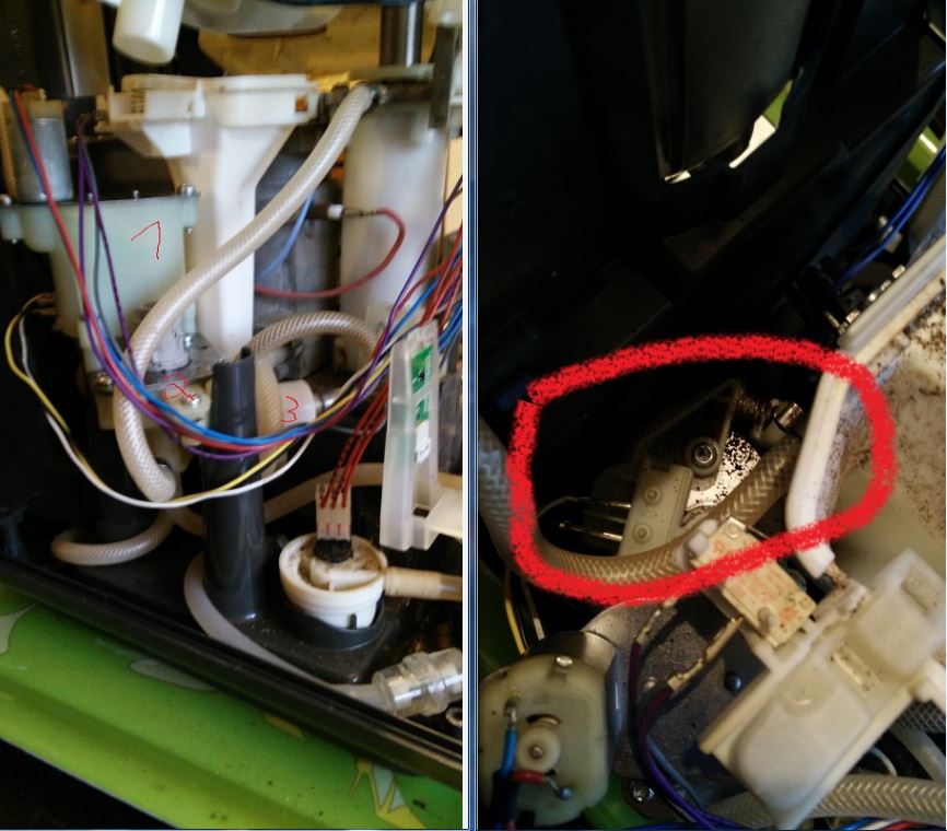

Hab´s auseinandergebaut. Wieder zusammengebaut. (Vielleicht nicht korrekt, siehe unten was ich meine.) Jetzt macht sie merkwürdige Geräusche direkt nach dem Anschalten. Aber noch keine Fehlermeldung. Wenn ich dann Spülen klicke, kommt Wasser aus der Dampfdüse, nach kurzer Zeit leuchtet dann das Clean und Calc Symbol. Bei der Initialisierung fährt der Arm nicht runter und wieder hoch, ich glaube das hatte er sonst gemacht.
Aus dem normalen Kaffeeauslass wird wie gesagt leider nicht gespült, nur aus der Düse. Aber in den Wasserauffang kommt auch nichts. (Immerhin!)
Ich habe den kompletten oberen Teil auseinander- und wieder zusammengebaut. Kann es sein, dass ich irgendwie wieder falsch zusammengebaut habe? Das die Rädchen nun falsch liegen?
Bezüglich Bild: Nummer drei habe ich nicht angefasst, aber eins und zwei vollständig auseinander gehabt. Oder das im anderen Bild eventuell der unten eingekreiste Melder nun falsch meldet? Der war ja auch ab.

Hallo Jörg,
eigentlich hättest du Nr.3 abschrauben müssen (Drainageventil). Diesbezüglich habe ich einen Beitrag vorher noch den passenden Link eingefügt.
Du hast den Wasserverteiler (2) und Antriebsmotor mit den Zahnrädern (1) zerlegt.
Wenn Calc und Clean leuchtet, dann möchte das Gerät entlüftet werden (System wird mit Wasser gefüllt). Dieses geschieht nur über die Dampfdüse. Sollte die Meldung immer wieder kommen, dann sind entweder die Schläuche am Flowmeter falsch angeschlossen, oder im Flowmeter ist etwas verstopft. Das Flowmeter kann man nicht auseinander schrauben. Das kann man aber durchpusten. Im Inneren befindet sich ein Flügelrad. Das sollte sich dann drehen.
Ob beim Zusammenbau ein Fehler aufgetreten ist, kann ich natürlich nicht beurteilen.
Die Zahnräder im WV kann man eigentlich nicht falsch einbauen, wenn du aber alle Zahnräder am Antriebsmotor ausgebaut hast, eventuell schon.

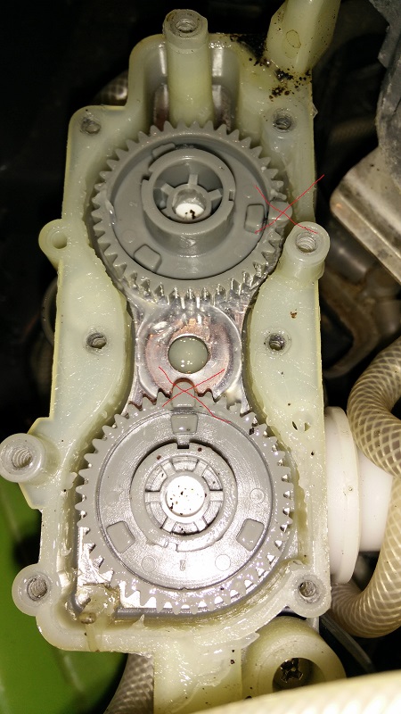

Der Schaltnoppen bleibt immer wieder dort stehen, wie es auf dem Bild zu sehen. Er hat ja vier kurze Noppen und einen langen und eben habe ich versucht, im ausgeschalteten Zustand auf die langen Noppen (1 auf dem Bild) zu stellen, leider ohne Ergebnis beim Testen. Denn die Maschine bleibt dann wieder dort stehen, wie es auf dem Bild zu erkennen ist.
Ich benötige also die korrekte Startposition. Wo muss denn gestartet werden? Auf einem Noppen, oder davor, also zum Beispiel zwischen 4 und 5? Vor dem langen (Auf meinem Bild Nummer 1) oder bei Nummer 3? Ich weiß einfach nicht wo die von Dir beschriebene Stufe 1, also die Startposition ist. Vielleicht ja auch zwischen 5 und 1. Da ich dummer Weise alles auseinander gebaut hatte, wurde leider der Startpunkt von mir "kaputt" gemacht.

in der Startposition betätigt die lange Schaltnoppe (bei dir Nr.1) beide Mikroschalter. Diese müssen beide Durchgang haben (Multimeter, falls zur Hand). Meine obige Beschreibung ist auch nicht ganz korrekt. Da eine Position (meine Wissens) überfahren wird. Ich werde das oben nochmal korrigieren.

Die Meldung System füllen ist erledigt, es ist 100%ig der falsche Ablauf der unterschiedlichen Aufgaben. Ich denke das ich die Zahnräder im Verteiler falsch zusammengelegt habe. Dadurch werden dann natürlich die falschen Aufgaben durch die Schaltnoppen verteilt. Eigentlich kann es doch jetzt gar nichts anderes mehr sein.
Habe eben mal verschiedene Positionen ausprobiert, doch leider nie die richtige gefunden. Auf dem Bild habe ich mal ein Beispiel gegeben. Die großen grauen Räder können ja durch Arretierungen nur so sitzen, können aber halt gedreht werden. Jetzt meine Frage: Die grauen Räder haben, ich benutz das Wort wieder, Nubsis, wo müssen die sitzen?

da kann ich dir nur bedingt weiterhelfen. Ich habe nur noch einen älteren Wasserverteiler (anders aufgebaut). Dieser lässt sich aber nur in einer bestimmten Stellung zusammenbauen. Allerdings ist die Stellung nicht die Grundstellung wie sie dann im eingebauten Zustand ist. Vermutlich dreht sich der WV beim Einschalten in die gewünschte Position. In diesem Beitrag erkennt man die vermutliche Grundstellung bei deinem Wasserverteiler.
Lese jetzt erst das Du heute Abend nochmal geschrieben hattest.
Ist schon ein wenig peinlich, habe aber die richtige Anordnung selbst gefunden. Hätte ich wirklich auch früher drauf kommen können, bzw müssen. Im Grunde gibt es nur eine einzige Möglichkeit wie die Räder anzuordnen sind.
