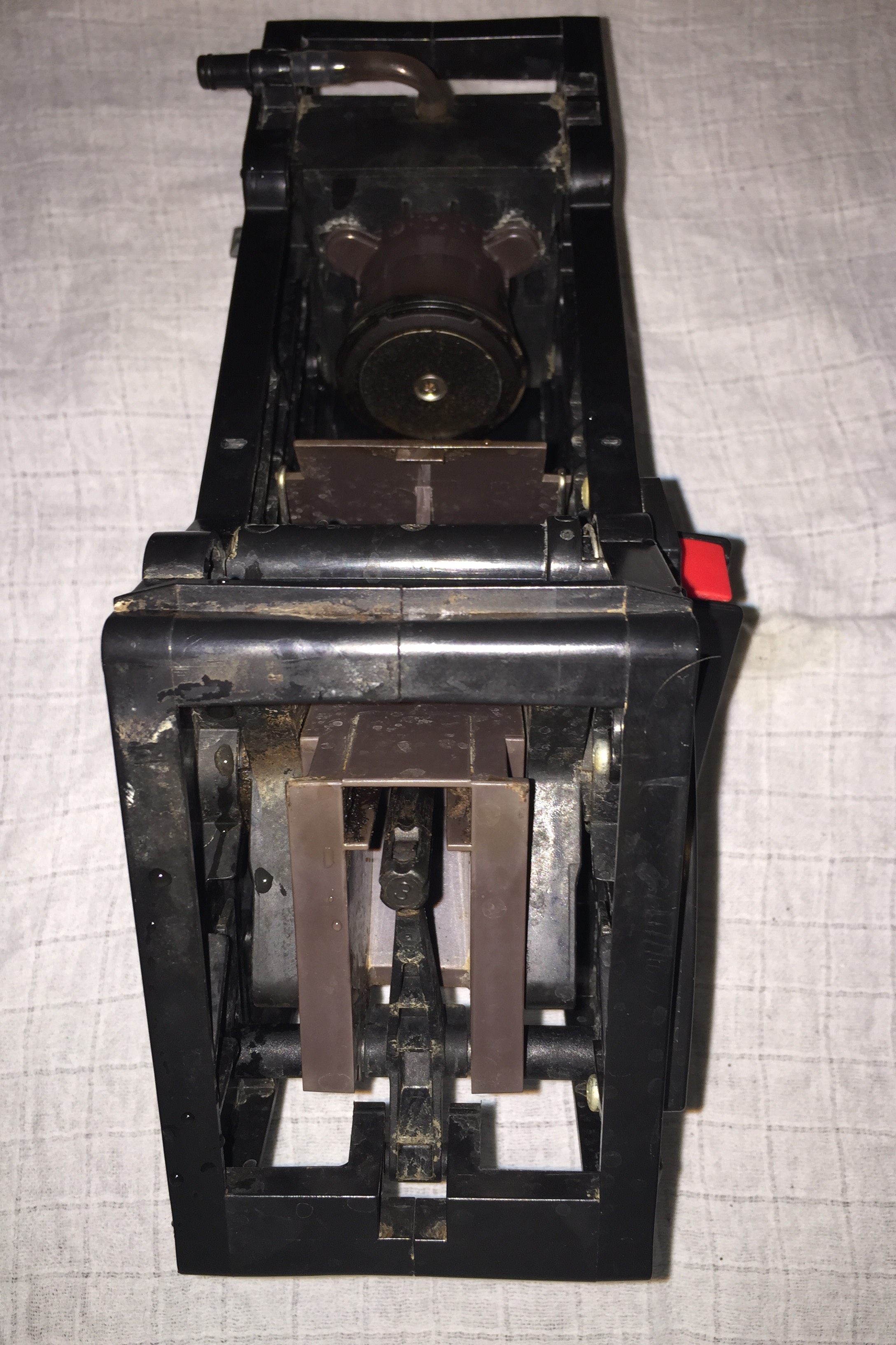

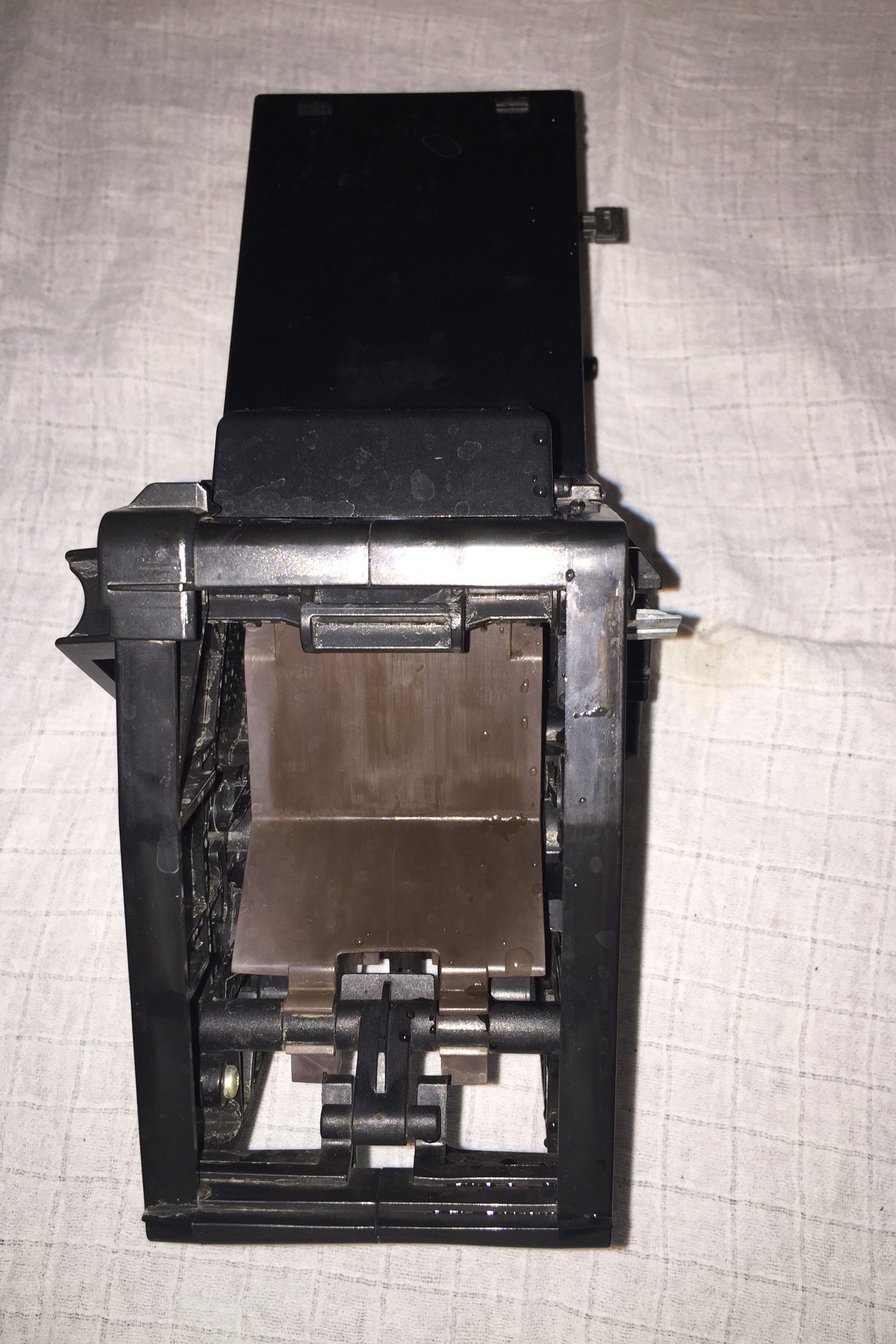

Hallo Hobbytechniker,
habe aktuell kein weißes Maschinenfett. Kann ich auch "Spezial-Schmierstoff für die Lebensmittelindustrie" nehmen? Ist ein Spray in einer Flasche, welches laut Aufschrift "ein Spezialschmierstoff zum Fetten der Führungsschienen und der beweglichen Teile nach der wöchentlichen Reinigung der Brühgruppe von Kaffee- und Espressomaschinen" also Pflegen und Schmieren ist?
Dann noch eine Frage:
habe die Brüheinheit mal ca. 2h in heißes Wasser gelegt. Kannst du mir mal auf unten genannten Fotos sagen oder markieren, welche Stellen ich mit dem Silikonspray wieder einsprühen muss. Durch das Wasserbad wurden doch bestimmt einige Teile entfettet o.ä., so dass das Spray notwendig ist. Oder irre ich mich?

Großartig fetten muss man normalerweise nicht. Es reicht die Brühkammer hauchdünn zu fetten. Eventuell noch unten an der Aufnahme der BG. Das macht man aber standardmäßig nach einer Wartung der Brühgruppe. Ob man dein Spray zum Fetten der Brühkammer nehmen kann, weiß ich leider nicht. Sicherlich aber zum Schmieren der anderen Stelle.

Für das Einfetten der Nockenscheibe im Antrieb kannst Du das Fett was Du hast sicherlich nehmen.
Für das Schmieren der Brüheinheit würde ich Silikonspray auf die gesamte Mechanik der Brüheinheit sprühen.. Nur bitte den Brühkopf mit dem Dichtring und die Brühkammer auslassen, für den Dichtring selber lebensmittelechtes Silikonfett verwenden.
Du kannst an der Innseite der Beiden Seitenteile die Führungen wo die Brühkammer drin läuft noch mit Silikonfett schmieren, dazu am besten ein Wattestäbchen verwenden.
Aber wie Rudi bereits sagte, es geht auch ohne..
