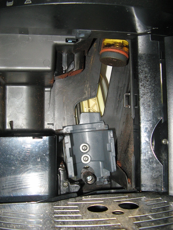

Hallo!
Der Tipp von Hari Seldon hat bei mir nur teilweise geholfen: Ich konnte den unteren Teil der Brühgruppe nun entfernen, aber der Schlitten sitzt weiterhin unten und der "Stempel" oben fest. Ich habe bereits die Verkleidungen entfernt und im Gerät hinten unten am Zahnriemen gedreht, es scheint sich aber nichts zu verändern.
Hat noch jemand eine Idee? Bin schon kurz davor mir eine billige "normale" Pulverkaffeemaschine zu holen. sad.gif

Da wird sich die Verbindung oder das Gegenstück am Chassis gelöst haben. Stell mal ein Bild ein.

Hilft dir das Bild weiter? Sonst mache ich gern weitere.
DeLonghi EAM3000.B Magnifica
Sonntag, 03. August 2014, 14:30 Uhr
Mitglied seit: 28.10.2009
Der obere Brühkolben muss so stehen. Der ist nicht veränderlich.
Ist die Brühgruppe noch komplett oder hat sich da was gelöst?

Ist noch komplett.
