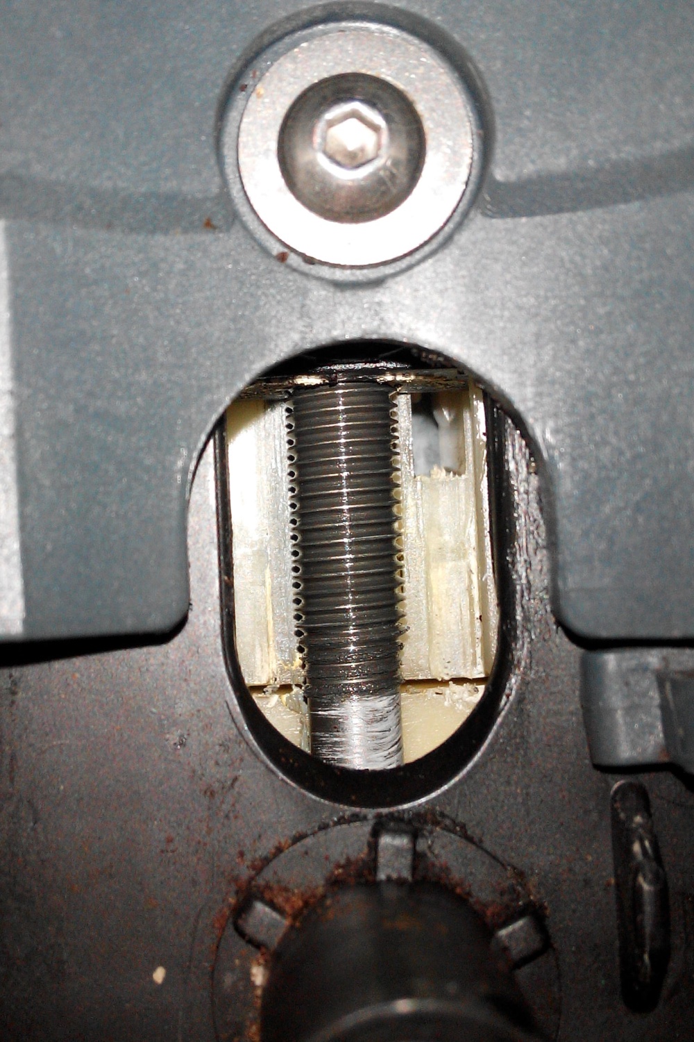

Hallo Kaffeefreunde,
an unserer DeLonghi ESAM 4500 ist die Brühgruppe in unterster Stellung stecken geblieben. (Die Position, in der der Kaffeesatz gerade mit dem Hebel entfernt wird). Die Abtropfschale konnte nicht rausgenommen werden. Beim Stecken ins Netz, quält sich nur der Motor.
Ich habe die untere Abdeckung abgenommen und die BG wieder in die Grundposition hochgeschraubt, bis ich sie rausnehmen konnte. Beim nächsten Anschließen ans Netz ist die BG wieder runtergefahren (also Motor scheint in Ordnung zu sein) und hat sich in der selben Position wie vorher blockiert.
Beim Zerlegen ist mir aufgefallen, dass das Gewinde am Ende des Antriebs abbenutzt ist. Ich stelle mir vor, dass der Schlitten zu weit kommt und springt aus dem Gewinde. Kann das die Ursache sein?
Was empfehlt ihr? Gleich neuen Antrieb kaufen? Oder noch etwas prüfen (Endschalter)?
David
Freitag, 05. Dezember 2014, 05:02 Uhr
Mitglied seit: 28.10.2009
Das gehört so.
Vermutlich hat sich aber das Messingteil im Brühgruppenschlitten verabschiedet.
Mess zur Sicherheit noch den unteren Endschalter auf Funktion durch.
