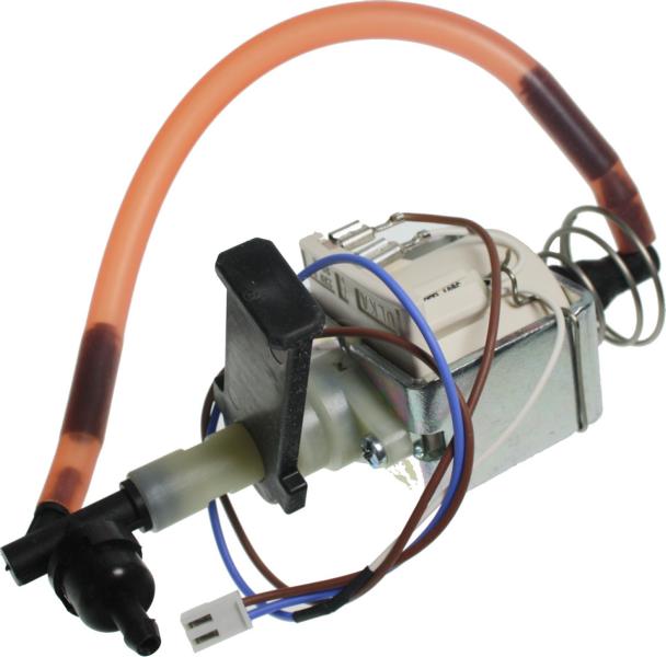

Habe ein neuen Keramikventil eingebaut, und es kommt immer noch kein Wasser, man hört das die Pumpe mit Pulsationdämpfer arbeitet aber es kommt kein nichts. Habe versucht nur Heißes Wasser zu bekommen und es tut sich wieder nichts. sad.gif

Guten Morgen,
dann wuerde ich die Pumpe noch checken. Ulka-Pumpen sind da drin. Die sind leicht zerlegbar. Die Kugel vor dem Metall-Schwingkolben muss ca. 4 mm Durchmesser haben. Mit einer Schieblehre messen. Unter 3,8 mm darf sie nicht haben, sonst ersetzen. Kannst auch eine guenstige Ersatzpumpe bei ebay finden.
Die kleine Kugel geht leicht verloren! Bitte aufpassen!
Gruss HWS

Montag, 25. April 2016, 18:22 Uhr
ja habe Sie ausgebaut, durchgepustet aber noch nicht ausereinder gebaut. Bei ebay habe ich gesehen aber die sehen etwas anders aus, meine Pumpe ist Ulka Model E Type EP4GW, ich weiß nicht ob die von ebay passt.

Viktor
Dienstag, 26. April 2016, 18:45 Uhr
Mitgliedsnummer.: 28699
Mitglied seit: 25.04.2016
So habe jetzt auseinander zerlegt , meine Pumpe sieht so aus, ohne jegliche Kugel nur Federn, und was mich stutzig macht, ist eine kleine Feder die unten eingeklemt war. Obwohl ich denke das Sie abgebrochen ist.Woher weiß ich nicht. Hab mir neu bestellt, und werde es berichten wie weit ich

Donnerstag, 28. April 2016, 19:28 Uhr
das passt schon. Es gibt diese ULKAS ohne Kugel auch. Auf jeden Fall muss vorne am Kolbenstutzen ein Ventil sein. Das Ventil kann an einer Zugfeder haengen, um im Ruhezustand zu schliessen.
Das ist keine grosse Sache. Leicht zu reparieren wenn man die passenden Ersatzteile hat.
