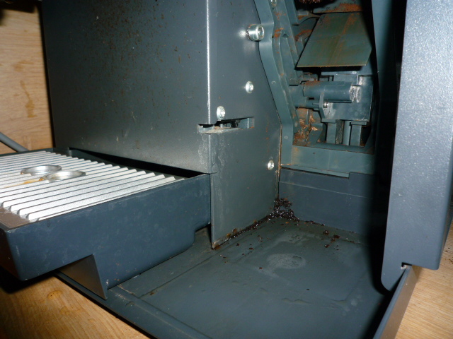

Fotos sagen mehr als Worte. Deshalb füge ich mal das wichtige Foto ein, wo man sehen kann, wo das Wasser langläuft.
In der Bildmitte ist ein Schlitz. Dort fährt eine Nase vom Kaffeeauffangbehälter rein. Und genau dort tropft es vor sich hin.
Oberhalb von der Wasserauffangschale (linbks im Bild mit dem silberfarbenen Rost) befindet sich ein runder Ausgang. Dort war es mal verstopft und ich habe diese Verstopfung gelöst und das Wasser lief dann wieder in die Tasse. Da war wieder alles ok.
Ich dachte zunächst, dass dort wieder eine Verstopfung vorliegt, aber dem war nicht so.
Nun läuft es auf dem beschriebenen Weg.
Wo liegt die Ursache?

reinige erstmal die brühgruppe dich schaut ja aus ey.
der nächste schritt wäre das supportventil zu entkalken dann isses wieder gut.
entkalkerlösung anmachen und 4-5 grosse tassen kaffee machen ,gut durchspülen und schön isses

Ich werde erstmal entkalken. Die Maschine ist um die 13-15 Jahre alt.
Die Auffangschale ist nicht schön voll mit Kaffee. Da tröpfelt immer nur wenig rein. Es läuft, wie oben auf dem Foto, durch den Schlitz, wo der Kaffeesatzfänger reingleitet, heraus. Man sieht es an den weißen Kalkspuren.
Das Supportventil hat doch zwei O-Ringe, oder? Die sind noch ok.

eigentlich hat das supportventil 3 o-ringe eins am gewinde und die 2 sichtbaren.
Glaubst du im ernst das nach 13 jahren die o-ringe noch intakt sind?
ich würde eine komplettwartung empfehlen und alle o-ringe tauschen. auffrischen sollte man auch die platine ,alle elkos tauschen gegen spannungs und temperaturfestere versionen.die brühgruppe komplett zerlegen und reinigen und da natürlich auch alle o-ringe tauschen ,die pumpe dürfte nach dieser zeit ausgelutscht sein die würde ich auch erneuern sowie das sicherheitsventil revidieren wenn es das noch zulässt.boiler ausbauen und zerlegen oder in neu( nur der alte boiler ),was mehr sinn macht und weniger arbeit ist.wenn du einen boiler j hast entfällt das
also zusammengefasst benötigst du folgende neuteile damit ein störungsfreier betrieb gewährleistet werden kann
eventuell boiler, mahlwerk komplett, ein paar elkos, alle dichtungen, pumpe mit sicherheitsventil,kleinteile

wenn ich das bild richtig sehe hast du bereits einen Boiler J verbaut.Das ist schon die halbe miete smile.gif
