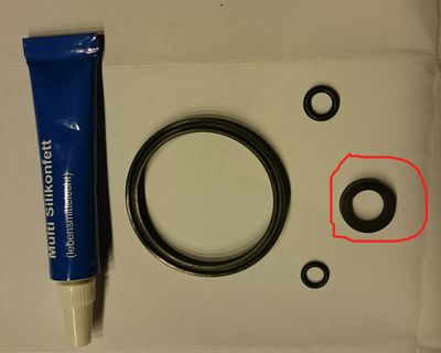

Ja, danke. Kaffee läuft wieder. Ich hab jetzt doch auch mal die Dichtringe in der Brüheinheit gewechselt. Allerdings ist ein Ring aus dem Wartungsset übrig. Weiss jemand wo der hingehört?
Martin (Hobbytechniker)
Freitag, 20. Februar 2015, 22:25 Uhr
Beiträge: 1382
Mitgliedsnummer.: 22501
Mitglied seit: 20.11.2013
Hat der Ring eine Nut...? Dann ist es wohl der Dichtring für den unteren Brühkolben..wobei ich den noch nie austauschen musste..Der geht wohl nie kaputt.
Bevor Du alles wieder auseinanderbaust würde ich jetzt einfach mal den alten drin lassen
Maago
Freitag, 20. Februar 2015, 22:45 Uhr
Beiträge: 7
Mitgliedsnummer.: 26418
Mitglied seit: 17.02.2015
ja, der hat eine Nut .. um an die Dichtung des Brühkolbens zu kommen muss ich allerdings mehr zerlegen denk ich. Deswegen lass ichs mal :-)

ich habe eine Frage zu diesen Nutring b.z.w. Lippendichtung, wenn ich das richtig verstanden habe, sitzt der unterhalb der Brühkammer in der Brühgruppe (Bild vom Nutring ist hier ein paar Beiträge oberhalb), wozu dieser eher ältere Thread ganz gut passt.
Also dieser Nutring ist bei mir jetzt nicht so defekt das Kaffeewasser während des Brühvorgangs unten rausläuft, aber man sieht durch die Verunreinigungen an diesem Stempel das da was kommen muss.
Was ich bei diesem hohen Druck nach ca. 8000 Bezügen auch nicht so ungewöhnlich fände, das diese Dichtung mit der Zeit nicht mehr hundert Prozentig dicht hält.
Irgend wo habe ich jetzt gelesen das dieser Nutring eingeklebt ist?
Bevor ich mit der Überholung der Brühgruppe anfange, würde ich gerne wissen, ob das so stimmt, oder ob das eher Kaffeebrühreste sind die den Nutring verkleben, was ja auch hartnäckig sein kann....
Falls er aber wirklich eingeklebt sein sollte, muss der neue Nutring dann ebenfalls wieder zwingend eingeklebt werden, weil er sich ansonsten z.b. verschieben könnte?
Freitag, 05. Mai 2017, 23:54 Uhr
Hallo dein Username ist etwas verwirrend.#
Bei einer Melitta ist der Nutring nicht eingeklebt.
Das Brühsieb entfernen mit einen TX 10, dann kannst du dden Halter mit der Lippendichting entfernen.
Mit dem Fingernagen um den äusseren Rand fahren ob dieser Einrisse aufweisst, ansonsten säubern und wieder einbauen.
Den Brühzylinder mit eingebauten Brühstempel auf Dichtigkeit prüfen.
Das Brühsieb entfernen mit einen TX 10....
Bin mir jetzt nicht sicher ob wir das gleiche meinen, da Du, so wie ich Dich verstehe den Lippendichtring vom Brühkolben meinst?
Den Nutring den ich meine ist wie gesagt hier in diesem Thread auf dem Bild Rot eingekringelt ein paar Beiträge über meinem und kann nur unterhalb der Brühkammer sitzen, nicht am Kolben.
Der allgemeine Tenor zu dieser Dichtung ist anscheinend, das man Ihn eigentlich immer drin lassen kann, außer es würde Quasi unten rausspritzen.
Das ist für mich eher keine Option, nach knapp 8000 Bezügen schon gar nicht.
Darauf warten bis es "unten endlich rausläuft" möchte ich eigentlich nicht, zumal dieser Nutring bei dem "rundrum Glücklich Set's" dabei / somit vorhanden ist.
Die Brühgruppe auseinander zu bauen um dann festzustellen, das mir, was auch immer fehlt um den Vorgang unverrichteter Dinge abzuschließen und das Ding erst mal wieder zusammenzubauen, wäre auch eher suboptimal.
Weshalb eine Vorabinfo ob es etwas besonderes zu beachten gilt, außer alten Nutring raus, neuen rein, einkleben wie den alten z.b. ist unnötig, nicht schlecht wäre....
Samstag, 06. Mai 2017, 06:39 Uhr
Beiträge: 855
der Nutring selber ist nicht eingeklebt. Der "Deckel" der
ihn in Position hält, dagegen schon. Es gibt zum Tausch
zwei verschiedene Meinungen /Vorgehensweisen.
Die Einen versuchen den alten unter dem Deckel raus
zu pfriemeln und den neuen wieder reinzuquetschen.
Die Anderen brechen den Deckel (z.B. mit dem Schaft
eines 10mm Bohrers) raus, tauschen den Ring und kleben
den Deckel dann wieder mit einem geeigneten Kleber fest.
Pattex-Plastix verklebt die Materialien bespielsweise wieder
recht haltbar. "Normale" Kunststoff- bzw. Sekundenkleber
haben nämlich mit den verwendten Materialien ihre
Probleme...
BS
Samstag, 06. Mai 2017, 09:00 Uhr
Ja da habe ich wohl etwas falsches geschrieben, nun ist es mir auch klar und dieses mache ich wie folgt. Bevor ich diesen Nutring schnell und einfach heraus "Pfriemle" habe ich ein passendes Werkzeug beim Zahnarzt gesehen.
https://images-eu.ssl-images-amazon.com/ima...US240_QL65_.jpg
Damit geht es schnell und einfach, dieser Link soll nur zeigen was ich meine.
Nutring kannst du auch einfach wieder einbauen, indem du diesen erstmal seitlich einfrührst, droht diesen nach unten abzukippen den von unten gegenhalten mit einen Holzstück.
Nach dreimaligen Einbau wird es einfach.
Aber versucht es selbst und entscheidet für Euch.

Werde das Ding ( Brühgruppe) mal zerlegen und dann schauen welche von beiden die bessere Methode wäre. Wobei sich die reinquetsch Methode vorab erst mal besser anhört, da man dabei anscheinend nichts weiter, mehr oder weniger, "kaputt" macht.
Außer das man beim ersten Mal den neuen Nutring evtl. kaputt quetscht oder einreißt, womit Methode zwei, zumindest für den Nutring, vermutlich die schonendere Geschichte wäre....
