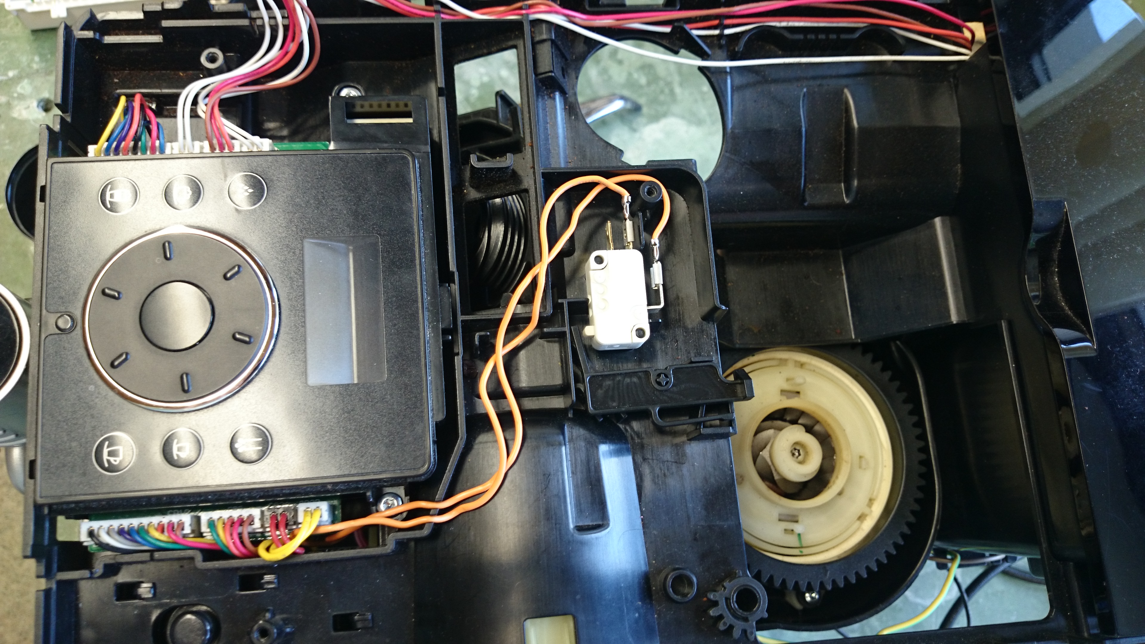

Hier das Bild von dem Mikroschalter

Moin,
gestern Morgen hat es unsere ena micro 9 auch erwischt, "Deckel schliessen".
Ich habe dann mal den Microschalter auf Durchgang geprüft, alles ok.
Anschliessend habe ich die beiden Pins, wo die Kabel an die Elektrik gehen, gebrückt,
jedoch der Fehler "Deckel schliessen" ist geblieben.
Gibt es diesbezüglich neue Erkenntnisse durch Eigenhilfe, oder Reparatur an der Maschine?

So, das Problem ist gelöst.
Der Magnet, so ein kleines Klötzchen, an der Klappe für den Pulverkaffeeschacht hat wohl den Geist aufgegeben. Ich habe da mal einen kleinen Magneten mit drangehangen und schon war die Meldung "Deckel schliessen" weg und ich konnte mir einen Kaffee zubereiten.

Ich hatte auch das "Deckel schließen"-Problem und Eure Beiträge haben mich auf die richtige Spur gebracht, die ich mit Euch teilen wollte (falls das nach einem Jahr noch relevant für Euch ist).
Das Klötzchen mit dem Magneten hängt unten am Pulverdeckel. Der Schalter dafür befindet sich unter der Abdeckung. Ist mit zwei weißen Kabeln angeschlossen.
Manchmal hilft es, den geschlossenen Pulverdeckel etwas in die Richtung zu drücken und den Magneten dichter an den Schalter zu bringen.
Das hat bei mir das "Deckel schließen"-Problem gelöst.
Den Schalter für den Bohnendeckel hatte ich auch erst in Verdacht. Der war's aber bei mir nicht.
