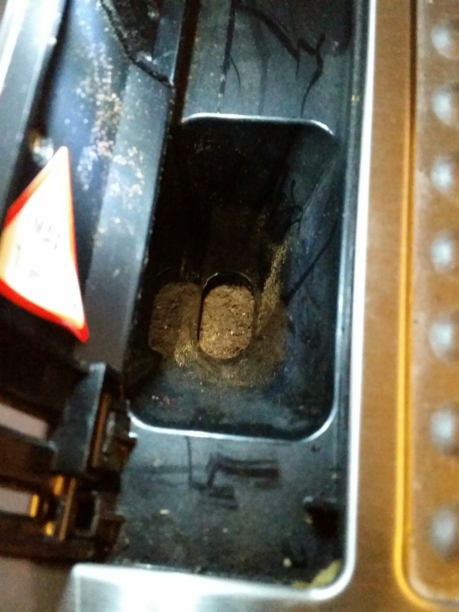

Ich nochmal, nun registriert.
Bilder sagen mehr als ...Worte, siehe anbei:
Zum einen der Kaffeepulver der in der Kammer hängt...
Musti

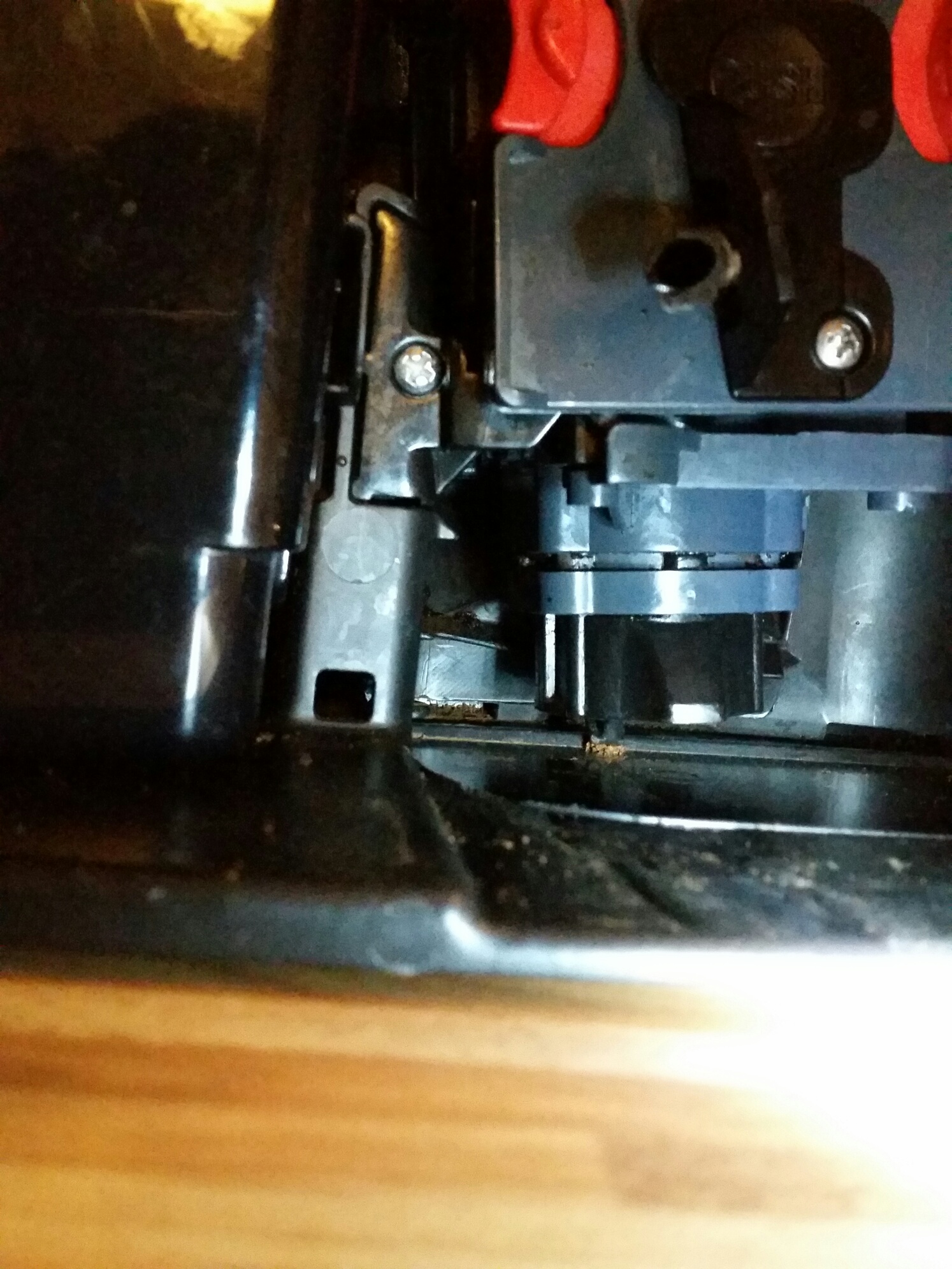

Dienstag, 24. Februar 2015, 22:29 Uhr
Beiträge: 14
Mitgliedsnummer.: 26469
Mitglied seit: 24.02.2015
... und zum anderen die Brüheinheit die fast den Boden berührt.

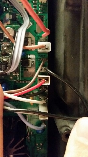

Mittwoch, 25. Februar 2015, 05:09 Uhr
Mitglied seit: 28.10.2009
Plus und minus vertauscht, Reedplatine versteckt, unteren Endschalterstecker nicht zusammen gesteckt.
Stell mal Bilder von den 3 Stellen ein.
Mittwoch, 25. Februar 2015, 09:41 Uhr
Mache ich dann heute Abend, wenn ich wieder daheim bin.
Was ich schon mal sicher sagen kann ist, das ich die + Leitung vom Motor (rot) auf Motor + Kontakt Hauptplatine gesteckt habe, dasselbe mit der Masse. Im Testmodus fährt der Schlitten auch Ordnungsgemäß nach oben und unten.

Mittwoch, 25. Februar 2015, 21:24 Uhr
Beiträge: 14
Anbei Bild Anschluss Reedplatine...

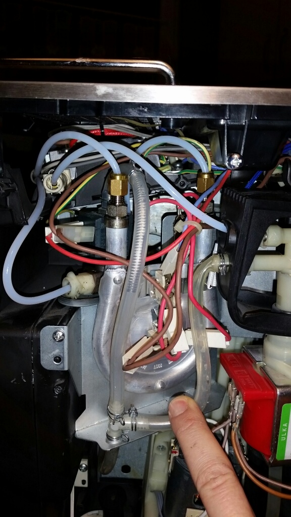

Mittwoch, 25. Februar 2015, 21:26 Uhr
Beiträge: 14
...Anschluss unterer Mikroschalter...

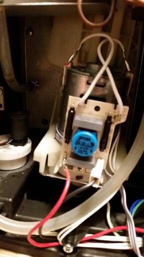

Mittwoch, 25. Februar 2015, 21:28 Uhr
Beiträge: 14
...Anschluss Spannungsversorgung Motor auf der Hauptplatine...
Mittwoch, 25. Februar 2015, 21:29 Uhr
Fehlt da die 3. Leitung im Stecker der Reedplatine auf der Leistungsplatine?
Musti
Mittwoch, 25. Februar 2015, 21:30 Uhr
Beiträge: 14
...Platine Antriebseinheit.

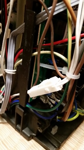

Musti
Mittwoch, 25. Februar 2015, 21:35 Uhr

Bzgl. Stecker Reedplatine...ist auf demBild schlecht zu sehen, aber es handelt sich um eine 3 Adrige Flachbandleitung.
Mittwoch, 25. Februar 2015, 21:56 Uhr
Die Bilder kann ich nicht größer machen. Alles ist für mich nicht zu sehen. Wenn alles korrekt angeschlossen und guter Kontakt besteht (Leitungsbruch, Lötstelle...) sollte die LP defekt sein.
