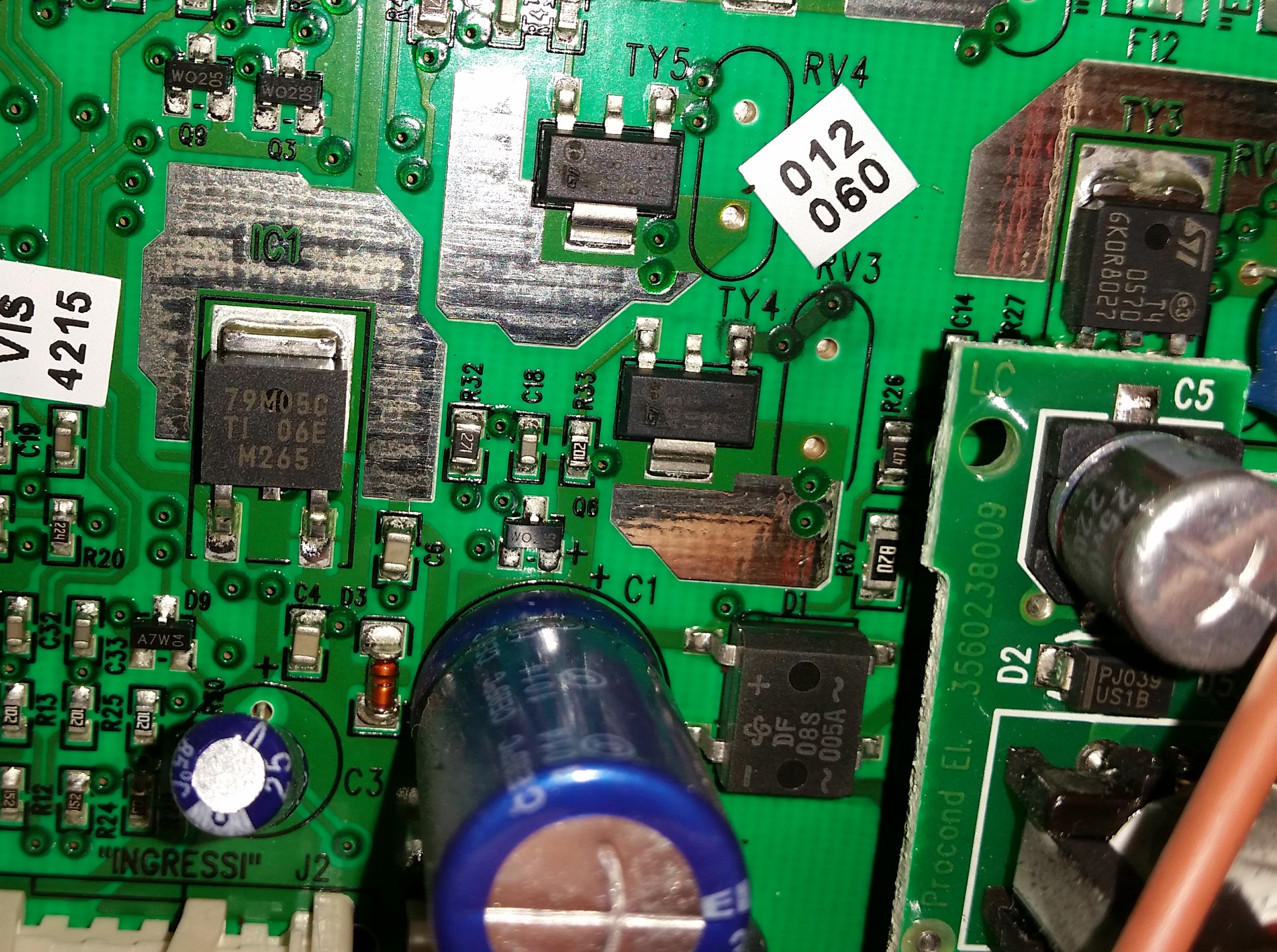

Stell mal ein sehr gutes Bild vom TY4, der auf der Leistungsplatine sitzt, ein.

...anbei Bild vom TY4

Schaut normal aus.
