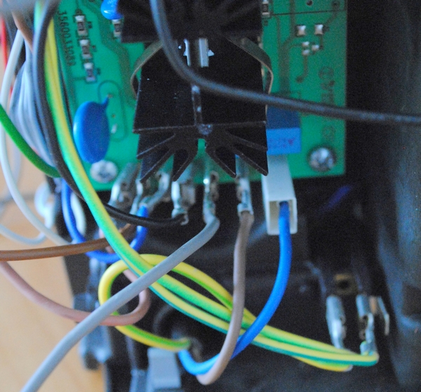

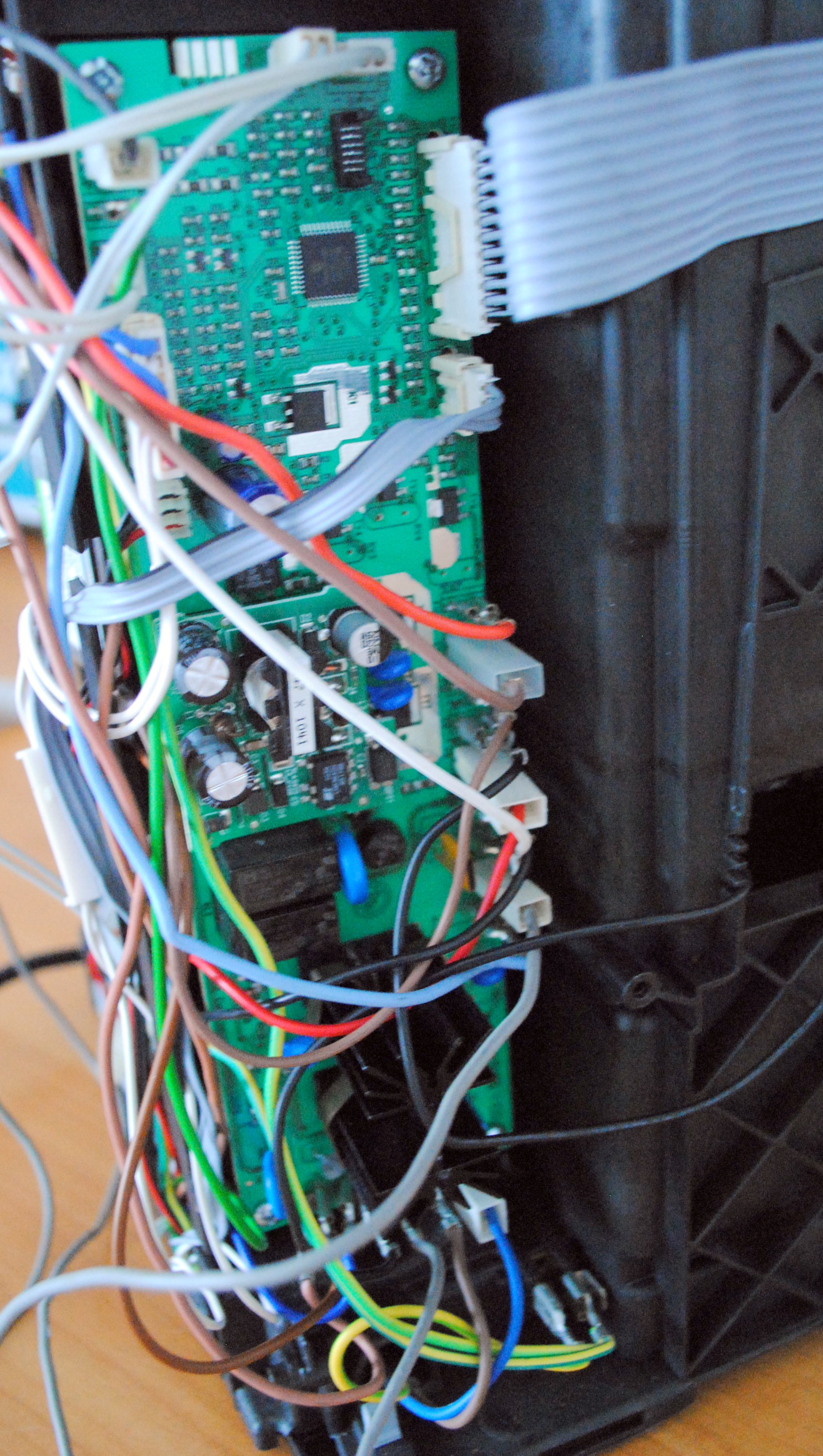

Coffeeenjoyment
Sonntag, 01. März 2015, 17:32 Uhr
Beiträge: 49
Mitgliedsnummer.: 16430
Mitglied seit: 03.06.2012
Bild 1
Coffeeenjoyment
Sonntag, 01. März 2015, 17:34 Uhr
Beiträge: 49
Bild 2
Sonntag, 01. März 2015, 18:06 Uhr
Mitglied seit: 28.10.2009
Ohne jetzt lange auf den Bildern zu suchen, welche auch keine gute Qualität haben, F12 sollte braun, F11 rot und F10 sollte braun sein. Kontrolliere das.
