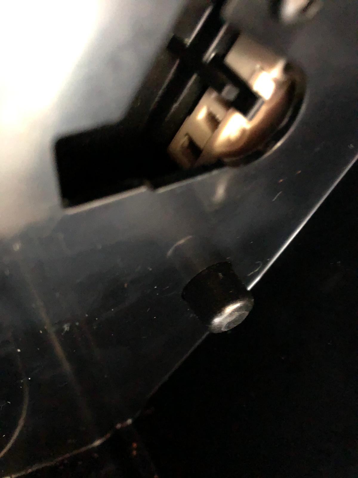

ich habe ebenfalls eine Melitta Caffeo Solo 950-103 und auch das Problem mit der Brüheinheit bzw. mit dem Mikroschalter. Beim Reinigen wurde das Programm nach dem Wiedereinsetzen der Brüheinheit abgebrochen. Mehrere Versuche der Reinigung bleiben erfolglos. Seit dem erneuten Starten der Maschine blinken nun die Betriebsleuchte und das Reinigungssymbol.
Nun wollte ich dies durch drücken des Mikroschalters beheben. Allerdings erscheint mir der Schalter etwas komisch, da ich hier nichts drücken kann. Sieht so aus, als ob der weiße Nippel am Schalter fehlt. (Siehe Bild anbei.) Oder was meint ihr?
Vielen Dank vorab.
m.odem
28 May, 08:43
Mitgliedsnummer.: 43701
Mitglied seit: 26.05.21
Ok, hat sich erledigt. Schalter war defekt. Neuen Schalter eingebaut und Maschine läuft wieder.
